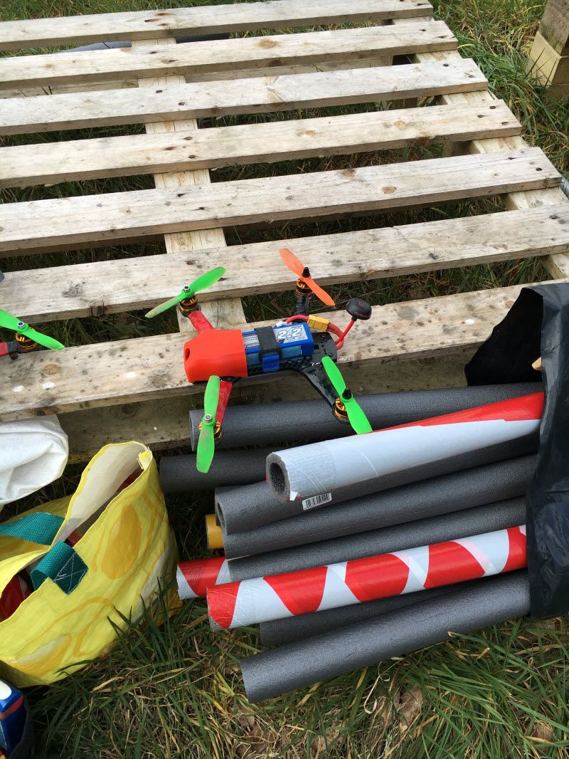

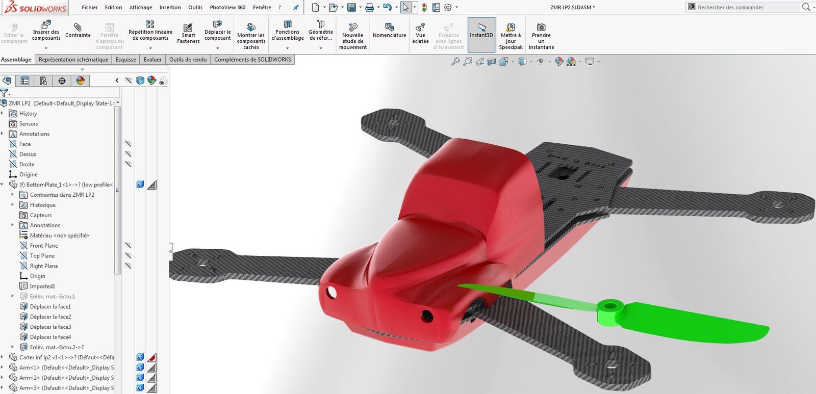

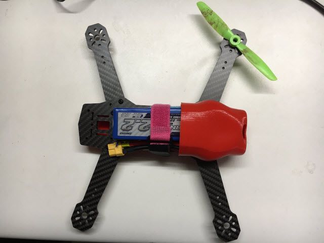

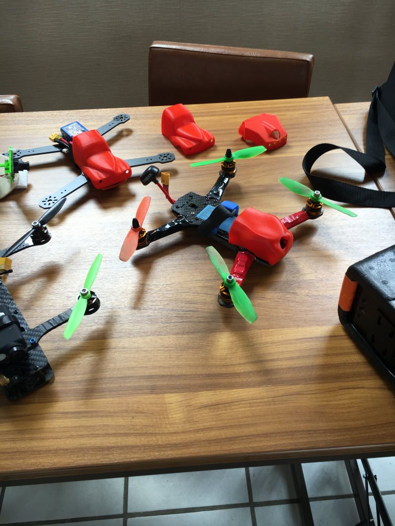

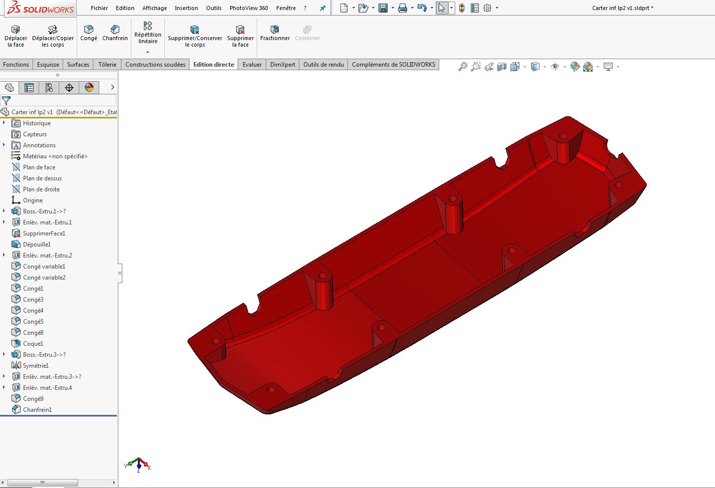

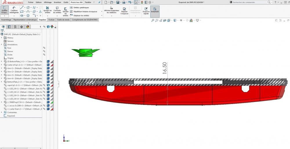

  1. Bonjour à tous, Dans le cadre du Club de modélisme de Dourdan (91), le MCD, nous nous sommes mis en tête de développer un drone racer 250 performant à petit prix. Le cahier des charges est simple: Une machine fiable, robuste simple à monter et avec le maximum d'éléments du commerce un design sympa Pour y parvenir, on est parti sur un chassis en carbone standard, le ZMR250 simplifié à son maximum! On ne conserve que les 2 plaques inférieures et les 4 bras, c'est le strict minimum... L'électronique (NAZE32 Rev06, Récepteur HOTT ou X8R Frsky et l'émetteur vidéo - ImmersionRC 25-200mW) est descendue à l'étage inférieur, et est protégée par un carter profilé en PLA de 1,5mm d'épaisseur. Ce carter est vissé aux plaques carbones par le dessus. Sa forme profilée, protège le chassis des gros crashs et permet des touch & go!!! La partie supérieure, contient la caméra (Runcam 600 inclinée à 20°) et le Buzzer. J'ai fait plusieurs variantes, pour correspondre au style de chacun. Lui n'est pas vissé, il tient en place grace à des languettes qui se glissent entre les 2 plaques carbones. Son épaisseur est en 1,5mm... La seule fois où le carter à cassé suite à un choc, la sangle en velcro s'est aussi arrachée sous la contrainte de l'accus (3S 2200mAh) qui lui aussi était maintenu par du velcro hyper-puissant... Ça vous donne une idée de la résistance du tout... Le PLA que j'utilise est l'octofiber Gris Argent (le top du top!, de loin le meilleur PLA en terme de résistance et qualité visuelle d'impression) l'autre qui va "bien" aussi est l'eSun rouge, j'imprime mes pièces avec ma Dagoma en rapide. Pour avoir des pièces solides, le carter inférieur est imprimé à plat et à l'envers, alors que les carters supérieurs sont imprimé verticalement.
