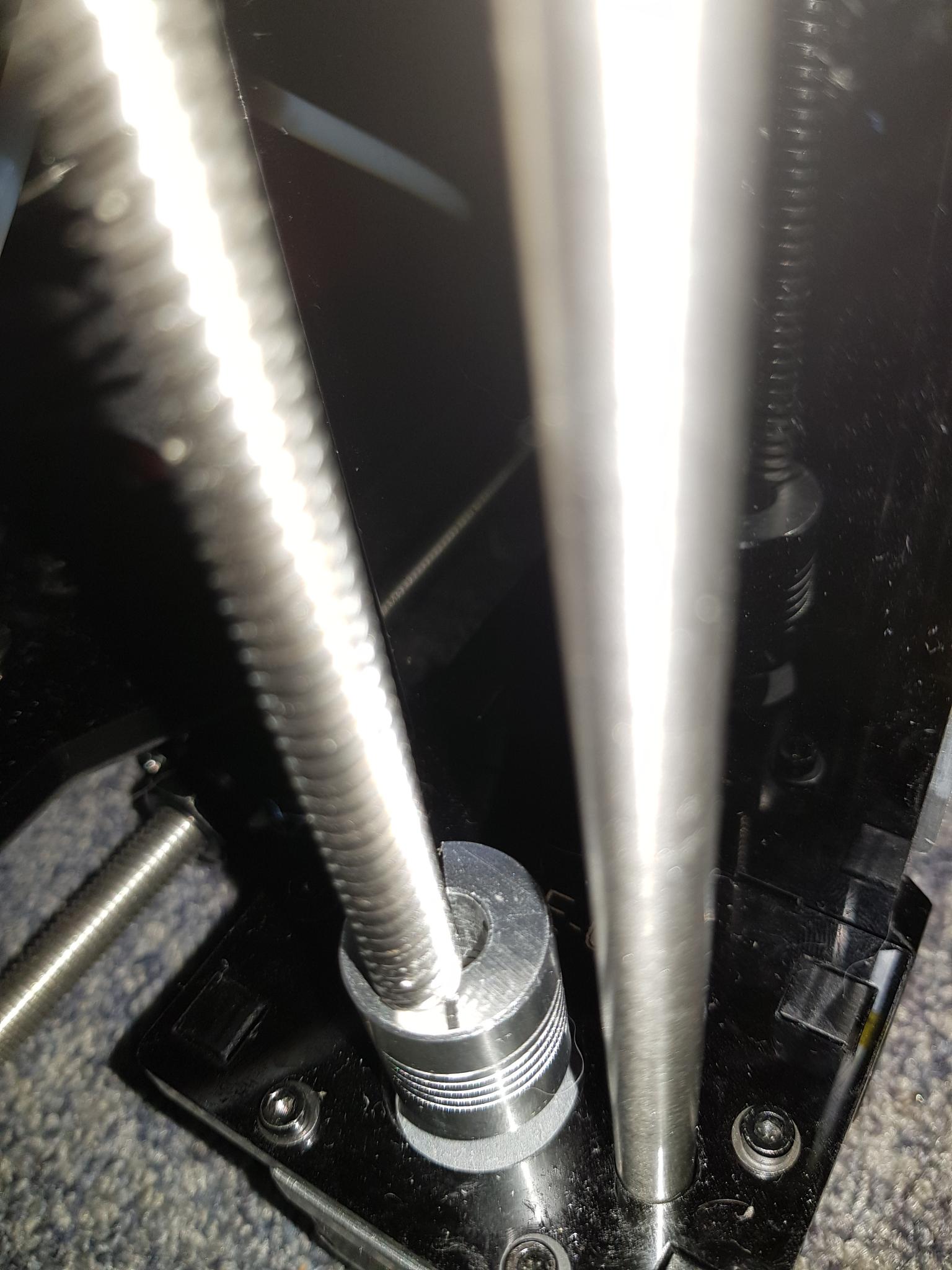

Julien-Stalk Posté(e) Septembre 1, 2017 Partager Posté(e) Septembre 1, 2017 bonjour j'ai un gros souci avec ma prusa i3 m201 voilas mon souci . j'ai tous monté au moment ou j'ai commencé a allumé la machine les chariot X monte pas car les trous sont pas en face voilas une video sa sera plus simple j'ai meme testé avec des tige lisse de ma dagoma easy 200 pareille mémé problème avec les tige de ma discoeasy 200 du coup je voudrais demande a vous tous qui aurait des fichier de la m201 au moin les fichier pour le plastique du haut niveaux moteur car j'ai déjà trouve sur thingiverse https://www.thingiverse.com/thing:2070881 mais le souci l'autre du print les trous ou il devrait avoir les roulement seut bouche EDIT MODO : vidéo trop lourde supprimée, merci de la mettre sur YouTube ou autre. Lien vers le commentaire Partager sur d’autres sites More sharing options...

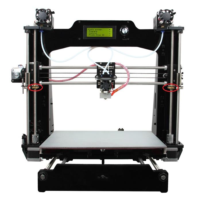

pascal_lb Posté(e) Septembre 1, 2017 Partager Posté(e) Septembre 1, 2017 heureusement que tu avais ajouté une vidéo, car sinon je n'aurai rien compris... As tu graissé tes axes, car a sec ça risque de fonctionner moins bien... regarde également si les pates entourées en rouge ne sont pas tordues Lien vers le commentaire Partager sur d’autres sites More sharing options...
Julien-Stalk Posté(e) Septembre 1, 2017 Auteur Partager Posté(e) Septembre 1, 2017 justement j'ai graissé au début sa rien fais les deux pièce sont pas tordue justement regarde bien sur la photo que je mais qu'en je mais la tige lisse puis ensuite je pose la tige filleté elle seut pose sur la pièce et non au milieux et pour la mettre dedans il faut forcé Lien vers le commentaire Partager sur d’autres sites More sharing options...
pascal_lb Posté(e) Septembre 2, 2017 Partager Posté(e) Septembre 2, 2017 effectivement il y a un problème, et si tu mesures entre tes tiges, filetées et lisses et le châssis est ce que c'est pareil en haut et en bas ? Lien vers le commentaire Partager sur d’autres sites More sharing options...
Invité Posté(e) Septembre 2, 2017 Partager Posté(e) Septembre 2, 2017 salut j'ai regarder ta vidéos a mon humble avis tu doit avoir les trous des tiges fileter qui son trop petit sur le haut du coup sa bloque tes tiges Lien vers le commentaire Partager sur d’autres sites More sharing options...
Julien-Stalk Posté(e) Septembre 2, 2017 Auteur Partager Posté(e) Septembre 2, 2017 bonjour question des trous non sais pas les meme mesure en bas et en haut si il sont trop petit je peut les s’agrandir ?? pour les tige fileter Lien vers le commentaire Partager sur d’autres sites More sharing options...
Invité Posté(e) Septembre 2, 2017 Partager Posté(e) Septembre 2, 2017 pas de beaucoup juste un mini mètre de plus et si pas assez un mini mètre de plus ta tige fileté doit être très libre dans le trous du haut Lien vers le commentaire Partager sur d’autres sites More sharing options...
Julien-Stalk Posté(e) Septembre 2, 2017 Auteur Partager Posté(e) Septembre 2, 2017 alors pour la tige fileté je peut faire un trous un peut plus gros meme si elle bouge la tige sais pas très grave puis pour l'autre tige lisse je doit faire légèrement plus gros le trous mais pas tros Lien vers le commentaire Partager sur d’autres sites More sharing options...
Invité Posté(e) Septembre 2, 2017 Partager Posté(e) Septembre 2, 2017 pour commencer fais que la tige fileter et voie si sa tourne pour la tige lisse non car c'est le guide il vaux mieux avoir du jeux pour la tige fileter Lien vers le commentaire Partager sur d’autres sites More sharing options...
pascal_lb Posté(e) Septembre 2, 2017 Partager Posté(e) Septembre 2, 2017 si tu n'a pas les mêmes mesures en haut et en bas c'est pas normal, moi à ta place j'en parlerai au vendeur, il y a un défaut dans ses pièces... Le fait d'agrandir le trou de la tige fileté peu effectivement arranger un peu les choses, par contre ne touche surtout pas aux trous de la tige lisse Lien vers le commentaire Partager sur d’autres sites More sharing options...
Julien-Stalk Posté(e) Septembre 3, 2017 Auteur Partager Posté(e) Septembre 3, 2017 merci de vos réponse je vais faire les modification a la dremel pour être plus précis de plus j'ai contacté le fournisseur Lien vers le commentaire Partager sur d’autres sites More sharing options...
