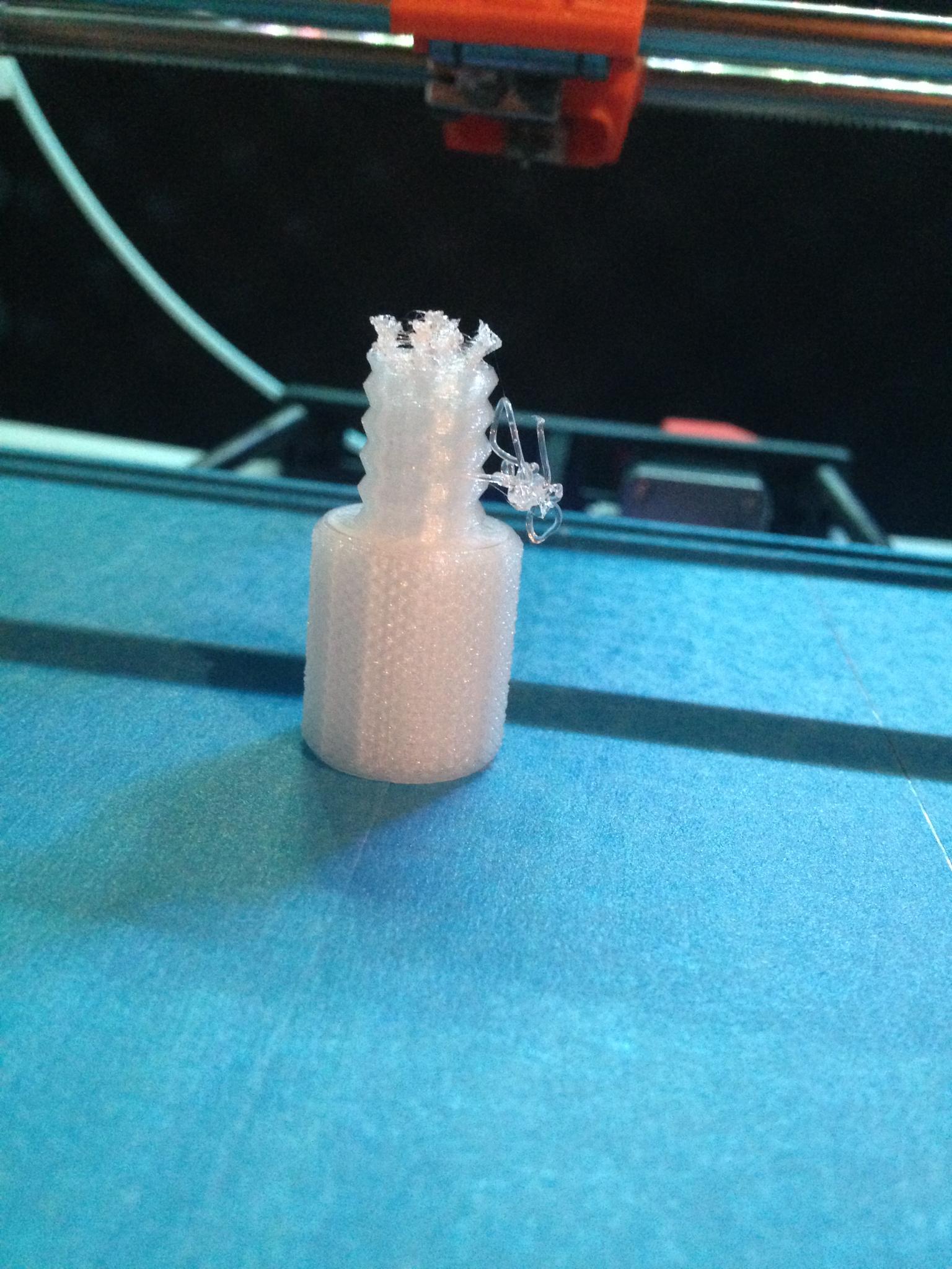

bonjours a tous je fais appelle a vous car j'ai un probleme avec ma discoeasy de dagoma. j'utilise cura 2.7. Voici mon problème:
le début de l'impression se passe bien et ensuite a un moment l'extrudeur claque et le filament ne sort plus. je penser que le problème venait de ma disco alors j'ais tous démonter mais il n'y avait aucune anomalie. après multiple essai je me suis rendu compte que le problème venez de cura, je m'explique le refroidissement de la disco n’étant pas très bon j'utilise l'option durée minimale d'une couche et relever la tète et de que l’imprimante fait ça l'extrudeur claque et le filament ne sort plus.

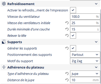

ps: je vous met mes paramètre cura.

Pour une disco 40/50mm/s c'est déjà pas mal et 20 pour la première couche et regarde au niveau des paramètres du retrait

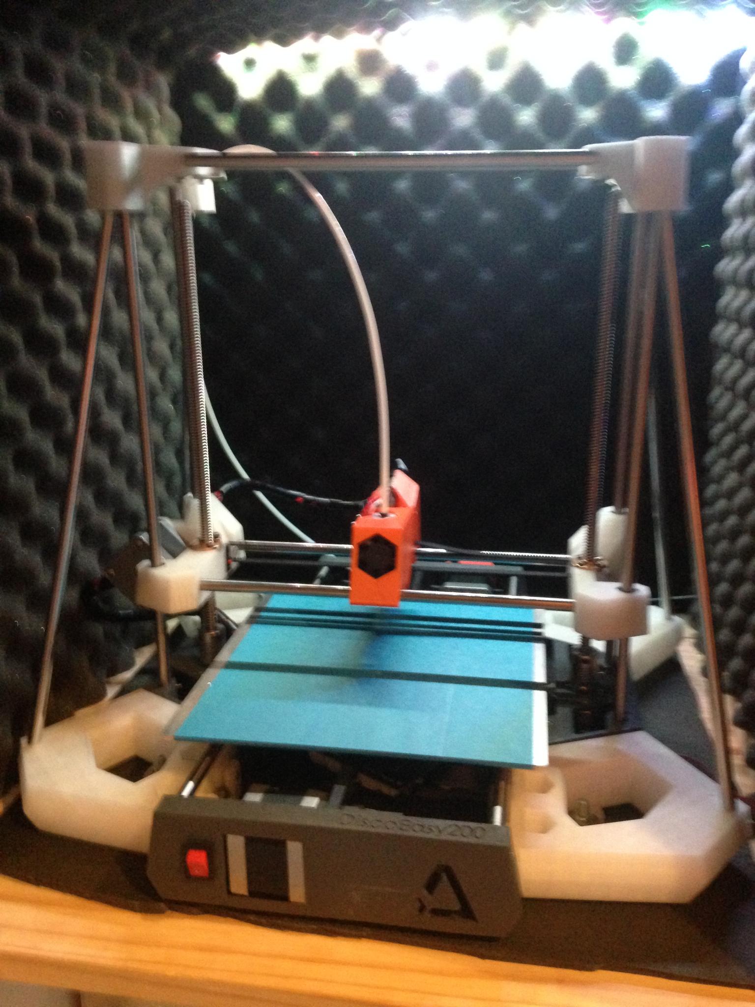

merci pour de m'avoir répondu aussi vite. j'ai oublier de pressier que j'ai une discoeasy modifier et qu'elle est dans un caisson ( je mais la photo).

bonjours après quelle que mois d'absence je reviens. je rectifie ce que j'ai dit enfaîte ce problème intervient tous le temps même quand l'option refroidissement est désactive. j'ai une autre imprimante et le problème est pressent mais moins flagrants en gros l'extrudeurs claque et le filment a du mal a sortir et il en manque un peu sur la pièce mais l'imprimante arrive a imprimer mais sa rend la pièce plus fragile
