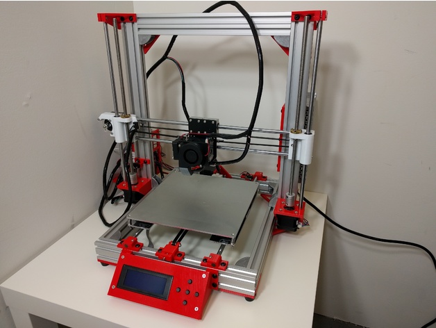

Cette imprimante et un clone de prusa i3, j'ai vu que des personnes on fait un chassie en métal ( comme ci dessous) pour la rigidité de la structure.Cela joue beaucoup ? fa6cd22f0a97646653c86dddee5f1355_preview

Il y a 11 heures, stixy a dit :
plus c'est rigide plus ta machine seras precise dans ces mouvements
