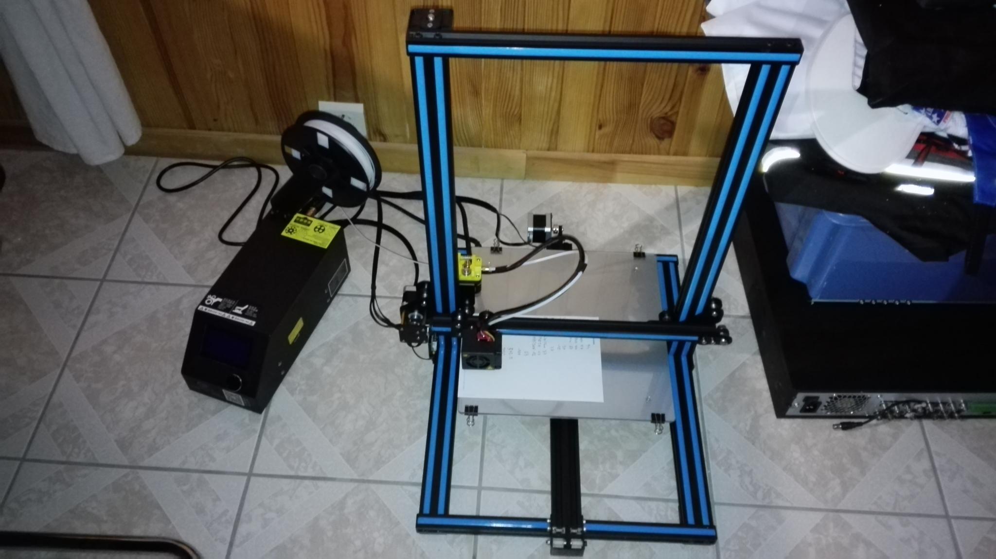

bonjour a tous
voila imprimante enfin montee pour ma part aucune casse par contre aucun reperage des cables a branchee j'ai suivie une video et c bon
j'ai une question a mon stade c normal que mon plateau bouge beaucoup car je suis au stade du reglage plateau et c impossible a regler dans ces conditions la
je retrouve pas la video du reglage plateau cela peut aider les petit rouleau du plateau doivent tourner librement car je trouve quand meme bc de jeu dans celui ci

Certains galets possèdent un excentrique qu’il faut absolument régler avec la clé plate fournie.
Voir les videos de SanTube

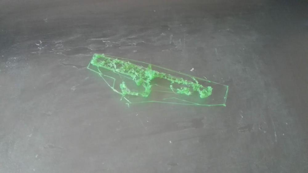

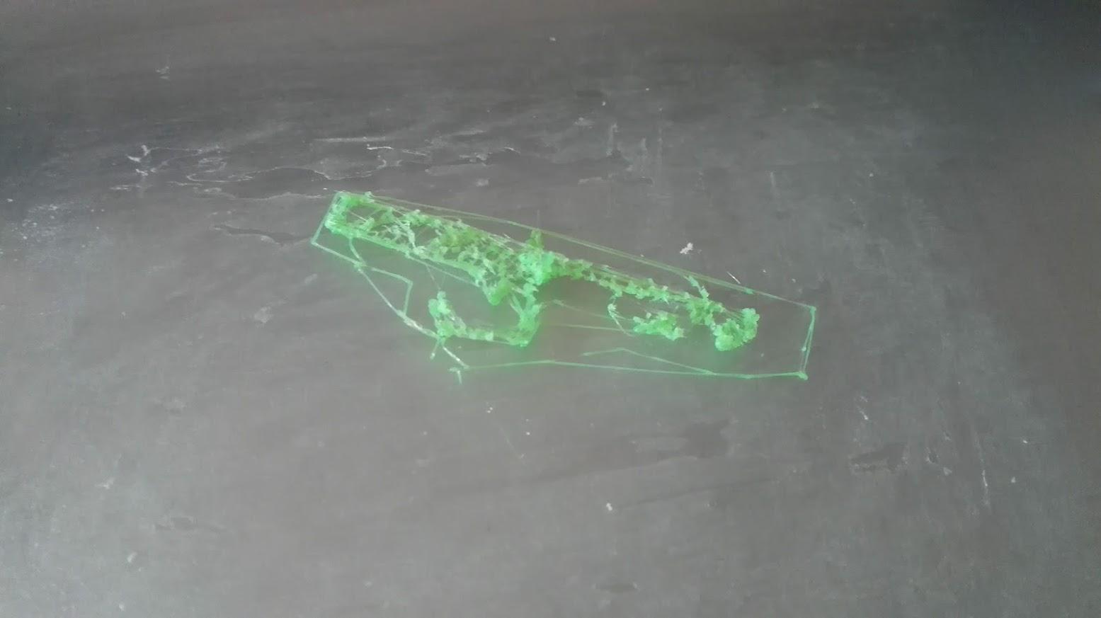

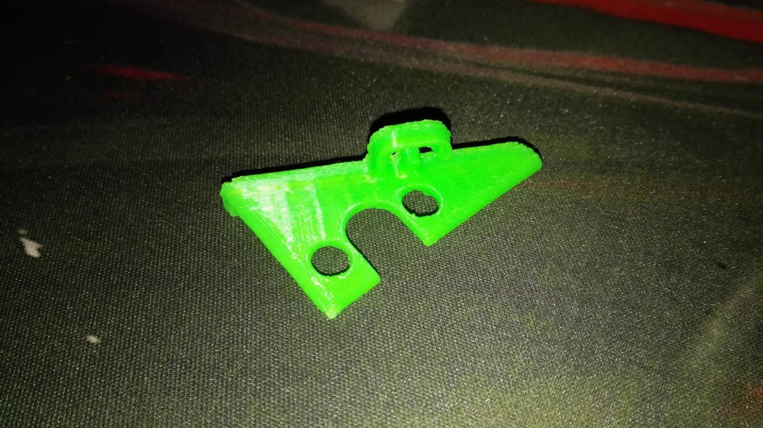

apres 1 er essaie pas trop vilain j'ai voulu imprimer les pieces pour l'imprimante guide roulette etc
2 essaie rate pourtant j'ai rien changer au niveau reglage j'ai bien resserer les vis de imprimante pour eviter tous soucis
j'ai refait auto home et reglage du plateau

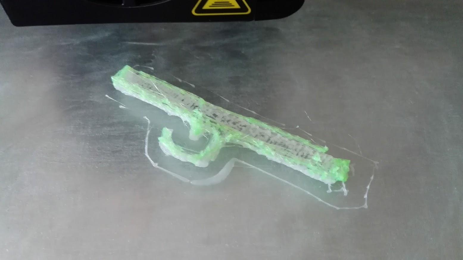

1er essaie 70degre plateau et colle direct probleme la colle seche vite fait mais le resultat et merdique j'avais meme tenter de changer le pla avec du vert
2em essaie 50 deg idem meme soluce
je me demande si les reglage gcode sont bon ? je met les photo
je vais refaire un essaie avec 10deg plateau et scoth et colle pour voir

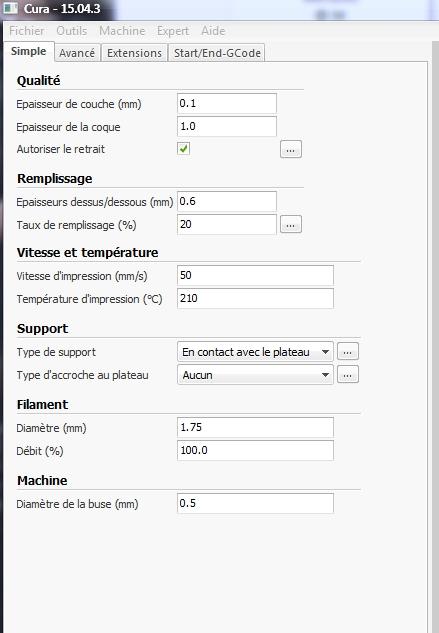

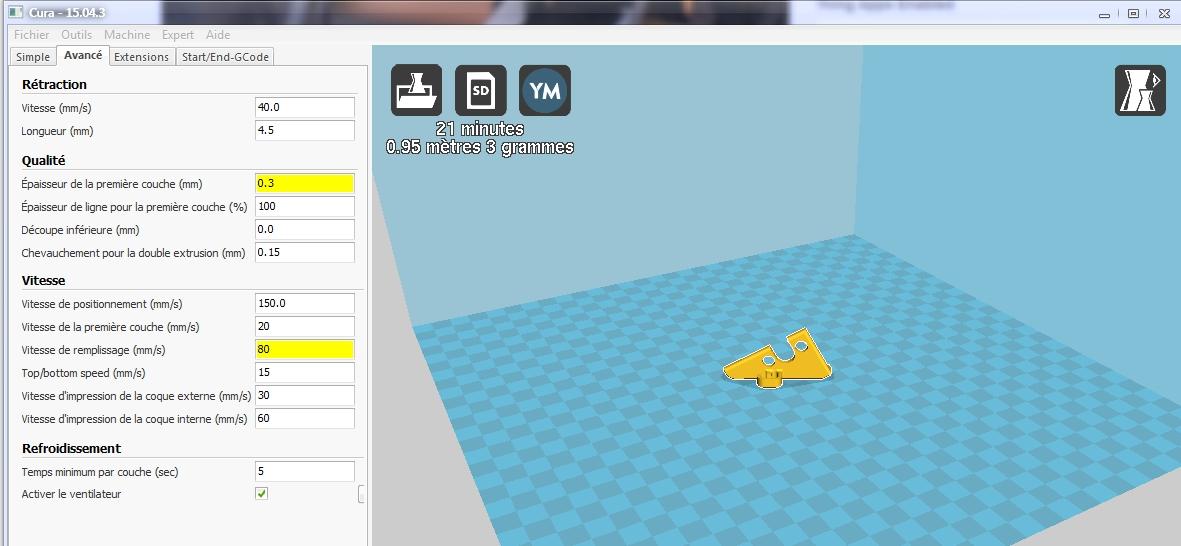

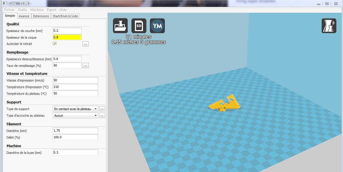

il y a une heure, lsd3 a dit :
Déjà je vois que le diamètre de la buse est fixé à 0,3mm ?
As tu changé de buse ? Si non c'est 0,4mm.
Pour info, dans la dernière version de Cura V3 tu peux sélectionner la configuration de base de la CR-10.
il y a 40 minutes, PrintOlivier a dit :
justement en fouillant sur le net j'ai vu ce probleme de buse pour ma part c tous origne donc 0.4

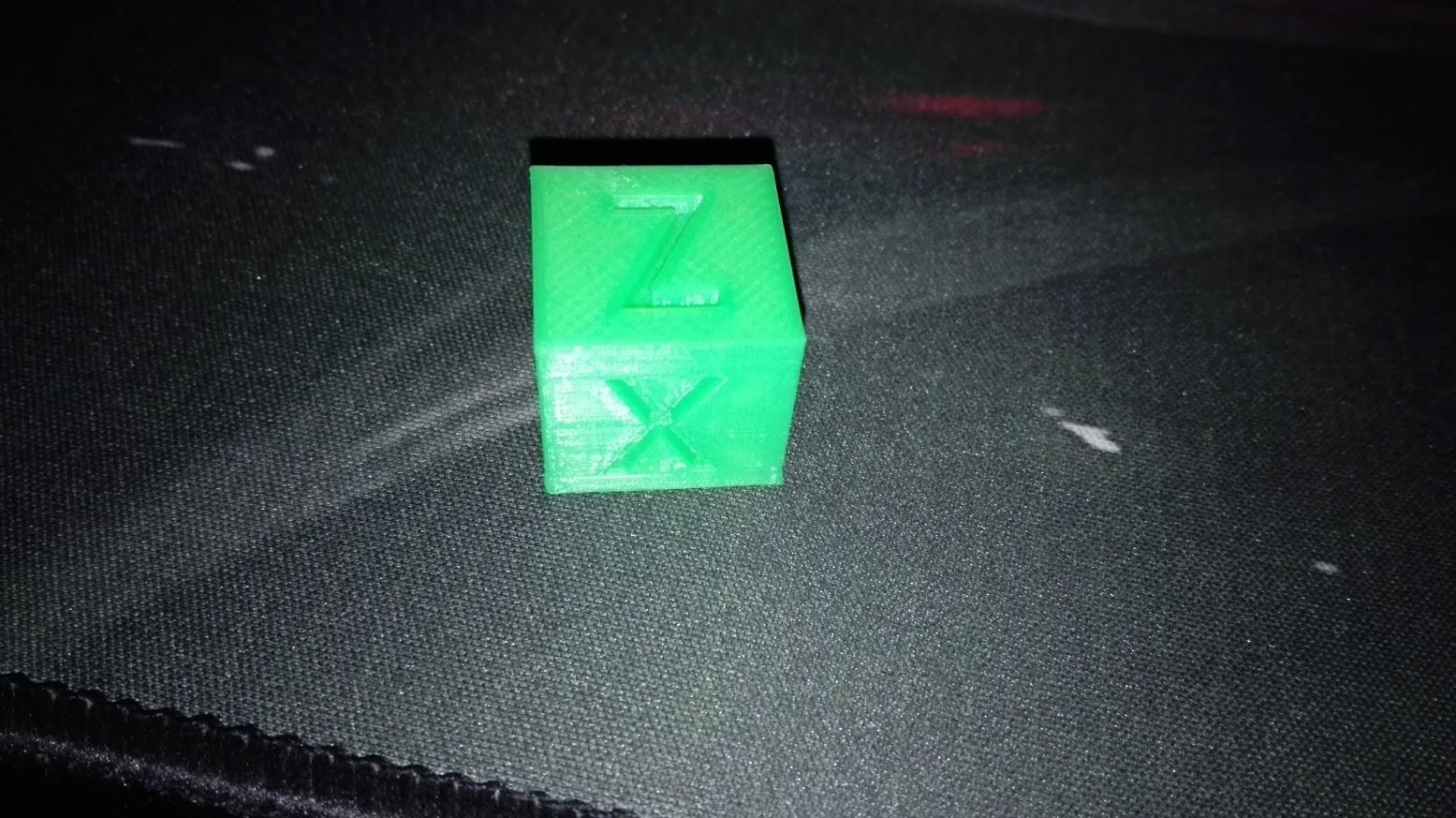

regarde le fichier stl du cube de calibration il mettent la buse en 0.5 et couche de 0.1 j'ai fait un essaie  et voici le resultat
du coup faudrais que je modifie dans cura en 0.4 pour etre bon
moi j'ai la version de cura 15.04.3  c dans quel onglet la config de base cr 10 car moi perso j'en ait 4 genre reprap
pas evident au debut
par contre le cube  a etait imprimee sur le cote gauche de l'imprimante la ou se fait auto home comment imprimee au centre?

il y a 16 minutes, lsd3 a dit :
La version 3 se Cura se trouve ici :
https://ultimaker.com/en/products/cura-software/list
Désinstalle complètement ta version et réinstalle la V3 !
