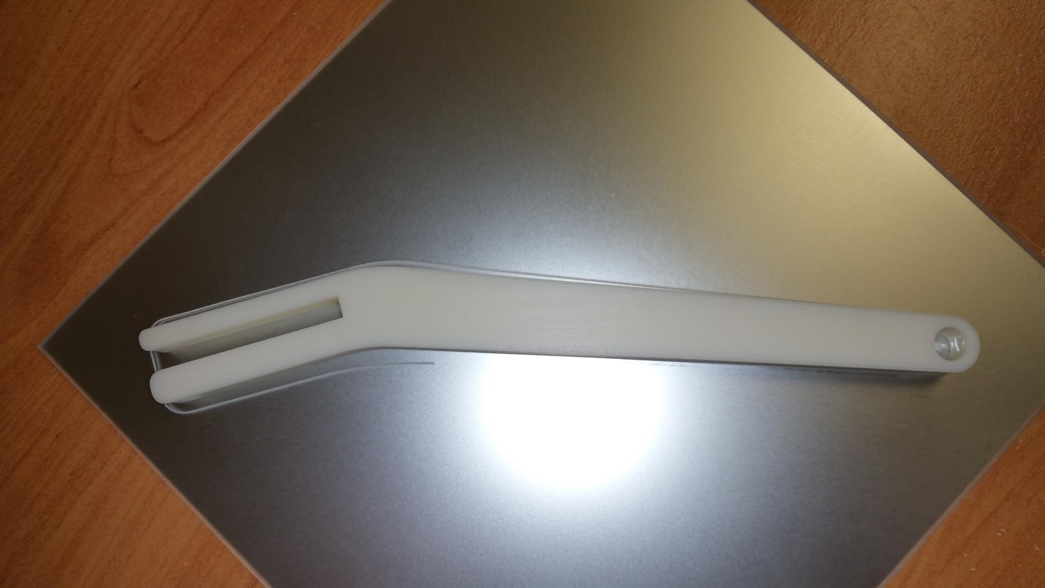

Je viens de faire mes premiers essais d'impression avec DIMAFIX + capteur capacitif pour utiliser les plaques de verre, miroir dans mon cas. (les 3 pou 7€)
J'imprime toujours  en ABS, température d'impression a 240° avec plateau chauffant à 100°
Ventilateur à 25% après la première couche

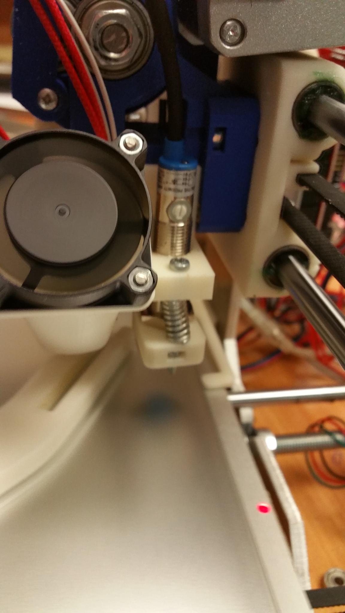

1) Capteur capacitif avec réglage support sur ressort + vis, un peu plus capricieux que le capteur inductif mai on fini par trouver le bon réglage.

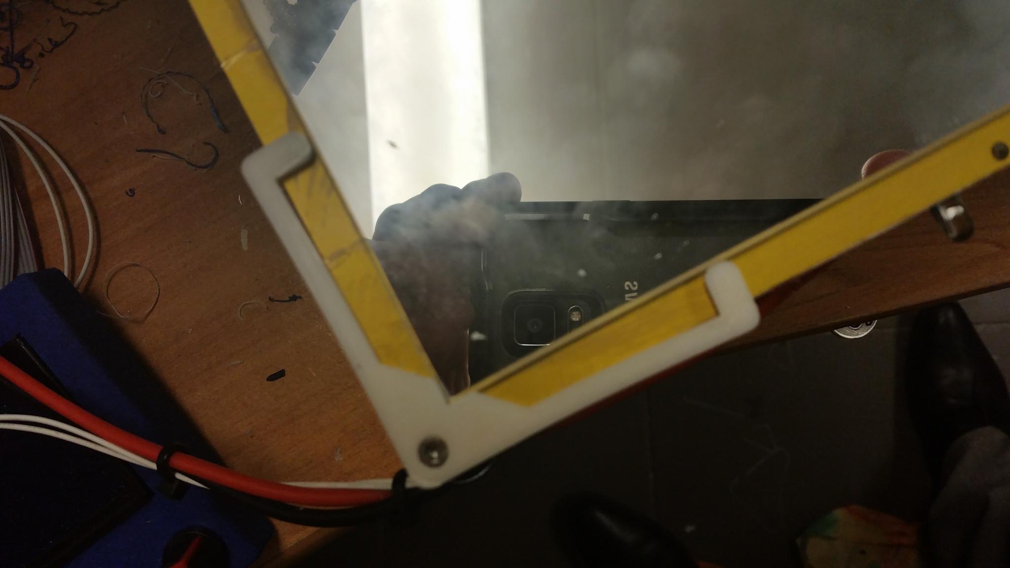

2) Calage des miroirs avec des équerres fixées sur les vis du plateau, démontage facile et je prépare les deux autres miroirs avec du DIMAFIX

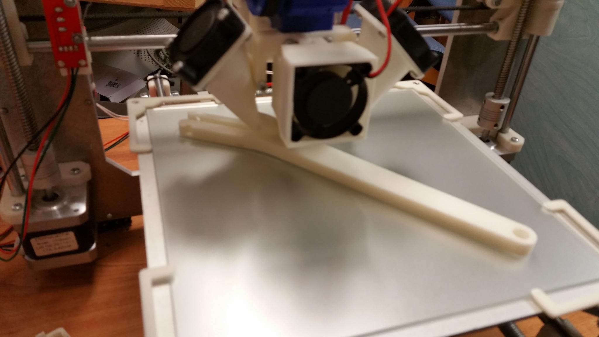

3) Impression en diagonal d'un support de bobine sans jupe, aucun décollement, après refroidissement la pièces de décolle tout seul.
20170908_192157.thumb.jpg.3016e55671c3729385b6c1f92ca2cdb9.jpg20170908_170344.thumb.jpg.af1b722e8eabfe087ff191f693b9ab8c.jpg

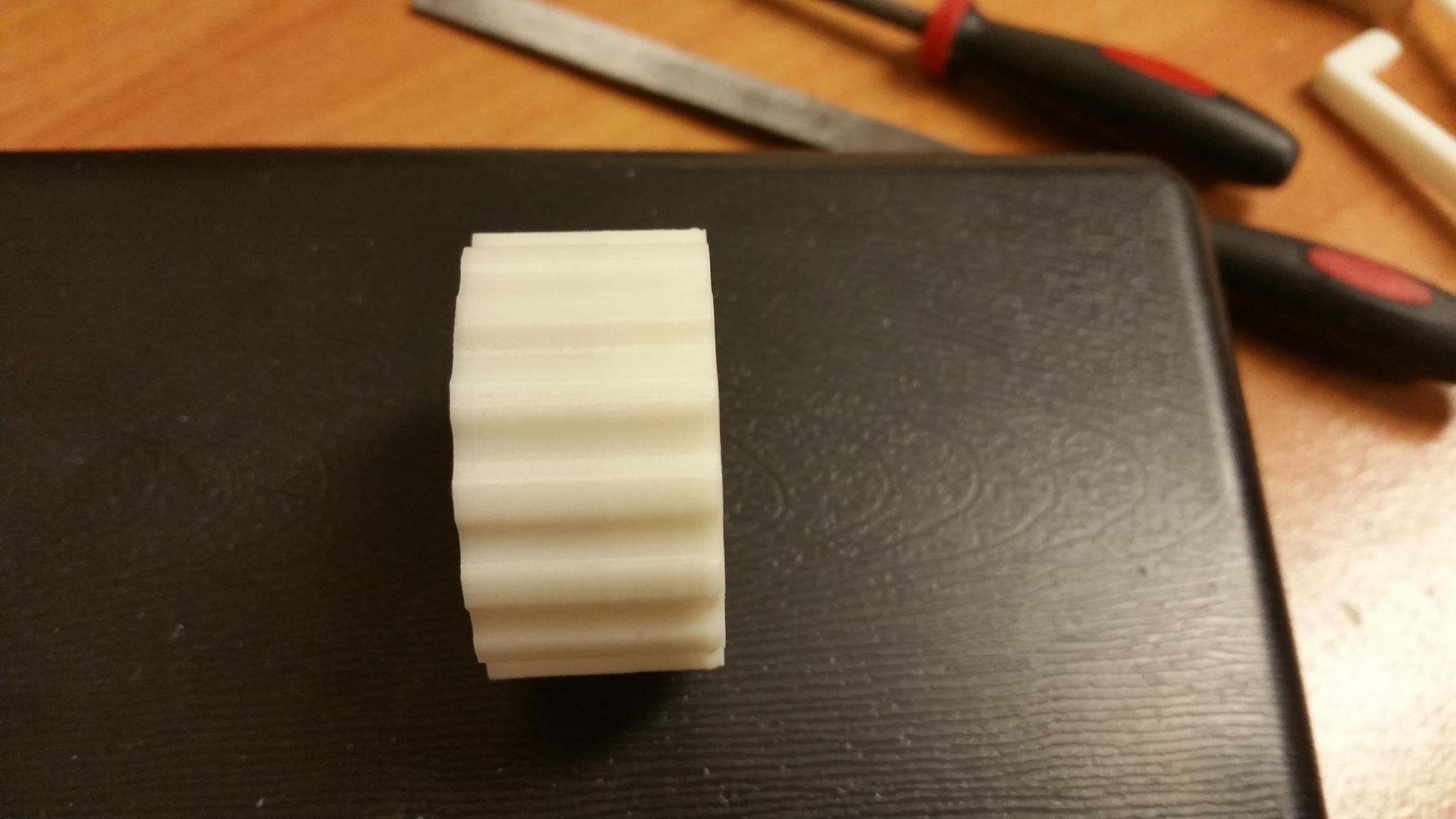

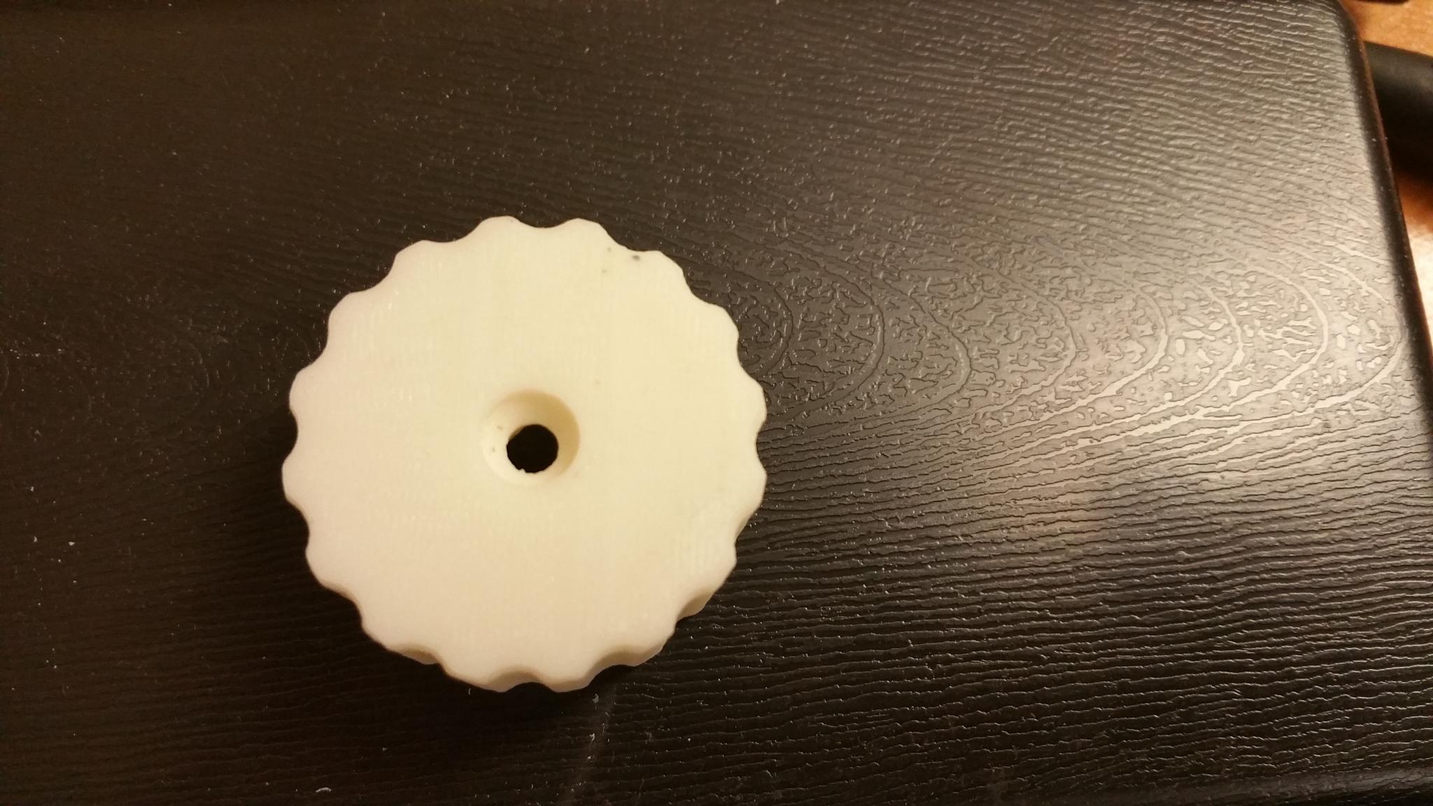

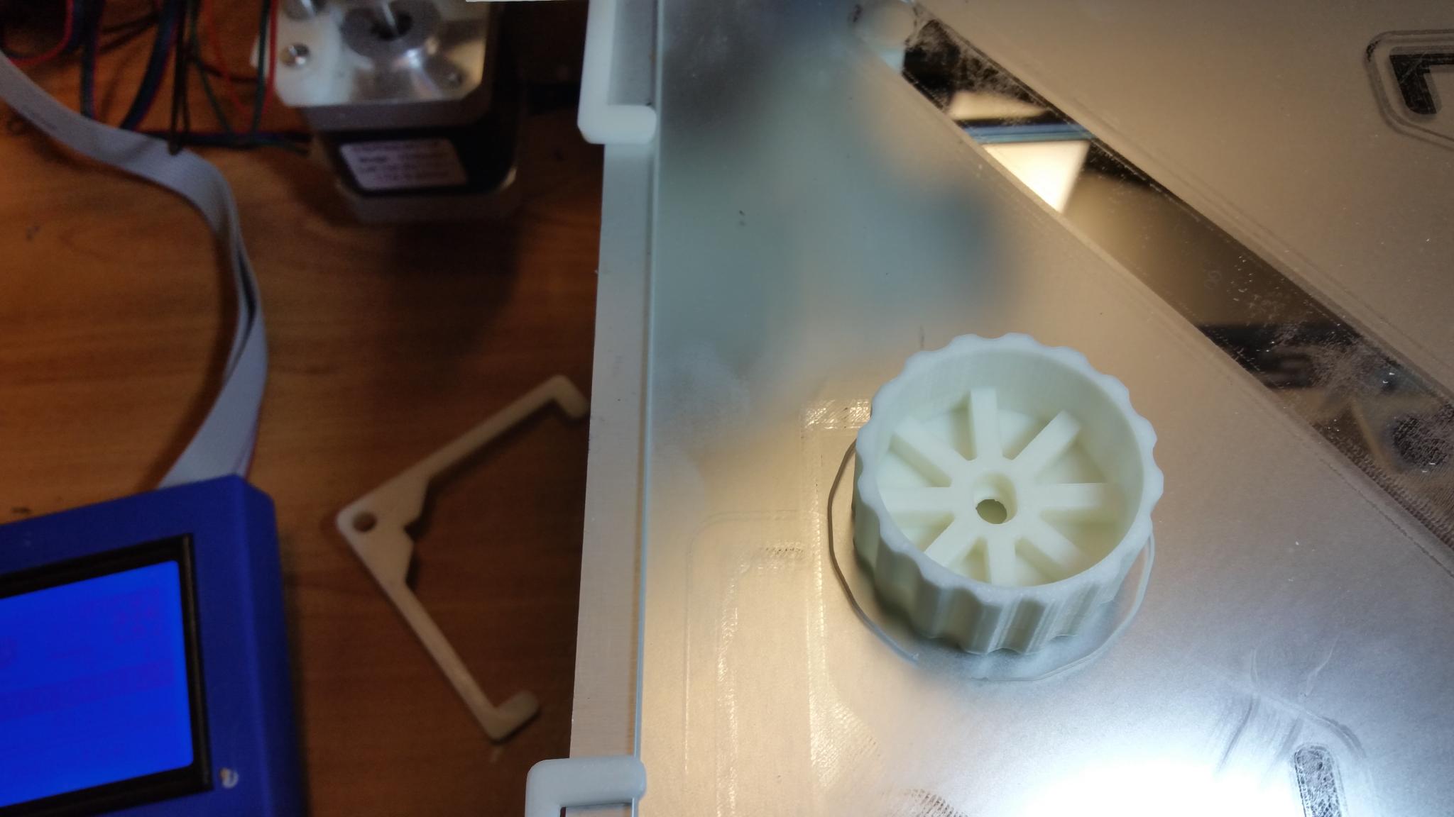

4)  impression d'un bouchon pour vanne de fermeture filtre à fuel
Très bon maintien de la pièce à chaud, impossible à décoller, après refroidissement la pièce se décolle toute seule.
On peut voir l'empreinte de la pièce support bobine a coté du bouchon
20170910_185946.thumb.jpg.658f345b5b752fbf7b446e61f1663e2e.jpg20170910_190146.thumb.jpg.f2bd2525625863fd8ac04b35bbde2ff0.jpg20170910_190205.thumb.jpg.3a194aecd4f5753af29a7187d3356704.jpg
Voila pour ma petite expérience avec DIMAFIX et capteur capacitif, adieu KAPTON et jus d'ABS.
