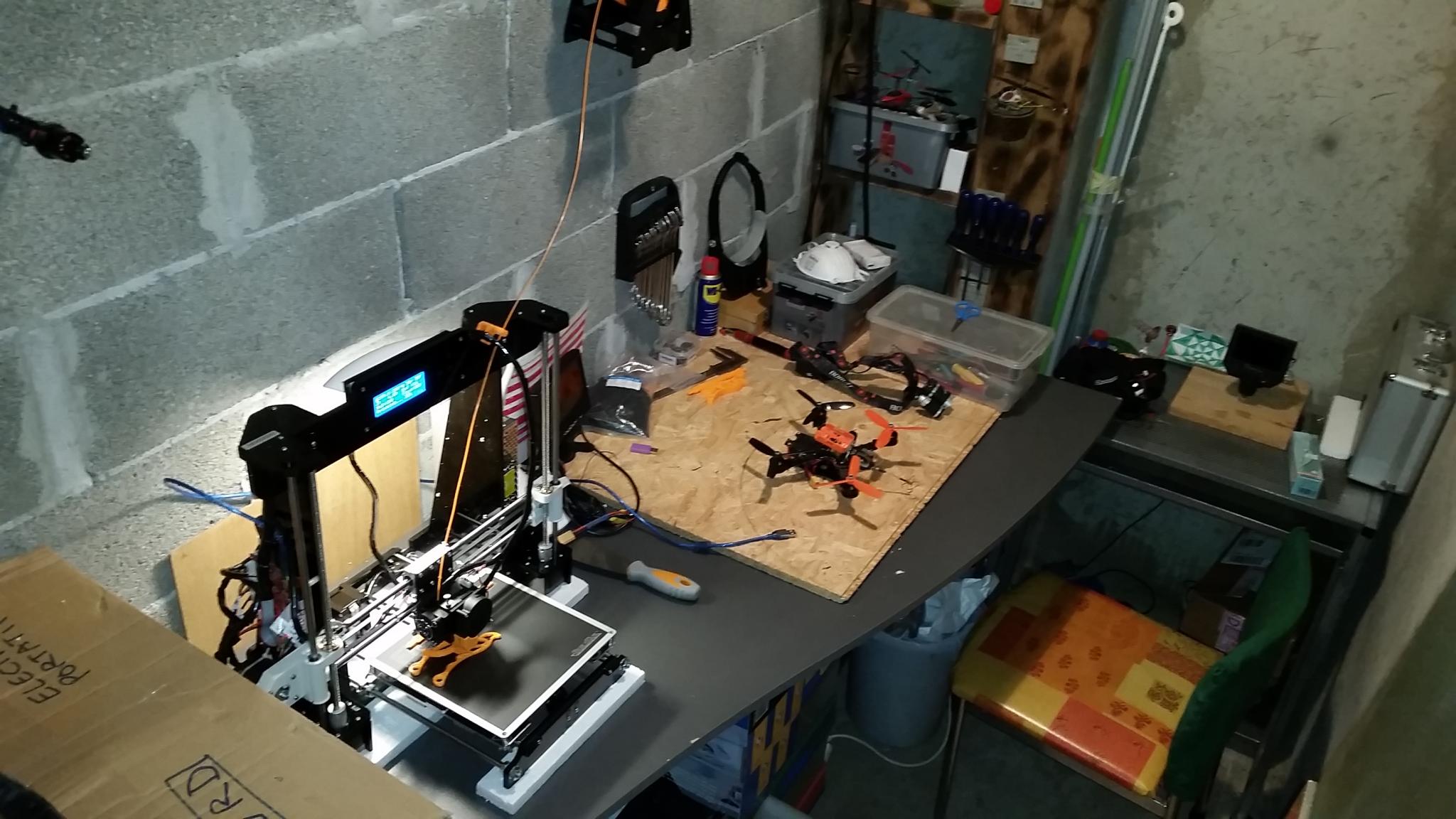

Mon espace bricolage :

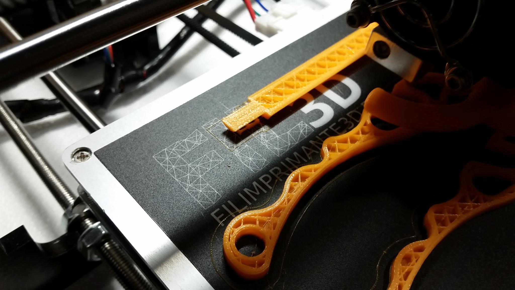

Là c'était l'impression de support de tablette sur le buildtak :

Sinon concernant ma dernière photo, pourquoi Cura dessine-t-il un liseret autour des pièces à imprimer ?
Ça ne semble n'avoir aucune utilités ou je me trompe ?
Merci
il y a 29 minutes, fabienst a dit :
Oui c'est ce que je pense.
Merci
D après moi c'est pour nettoyer la buse avant l impression.
