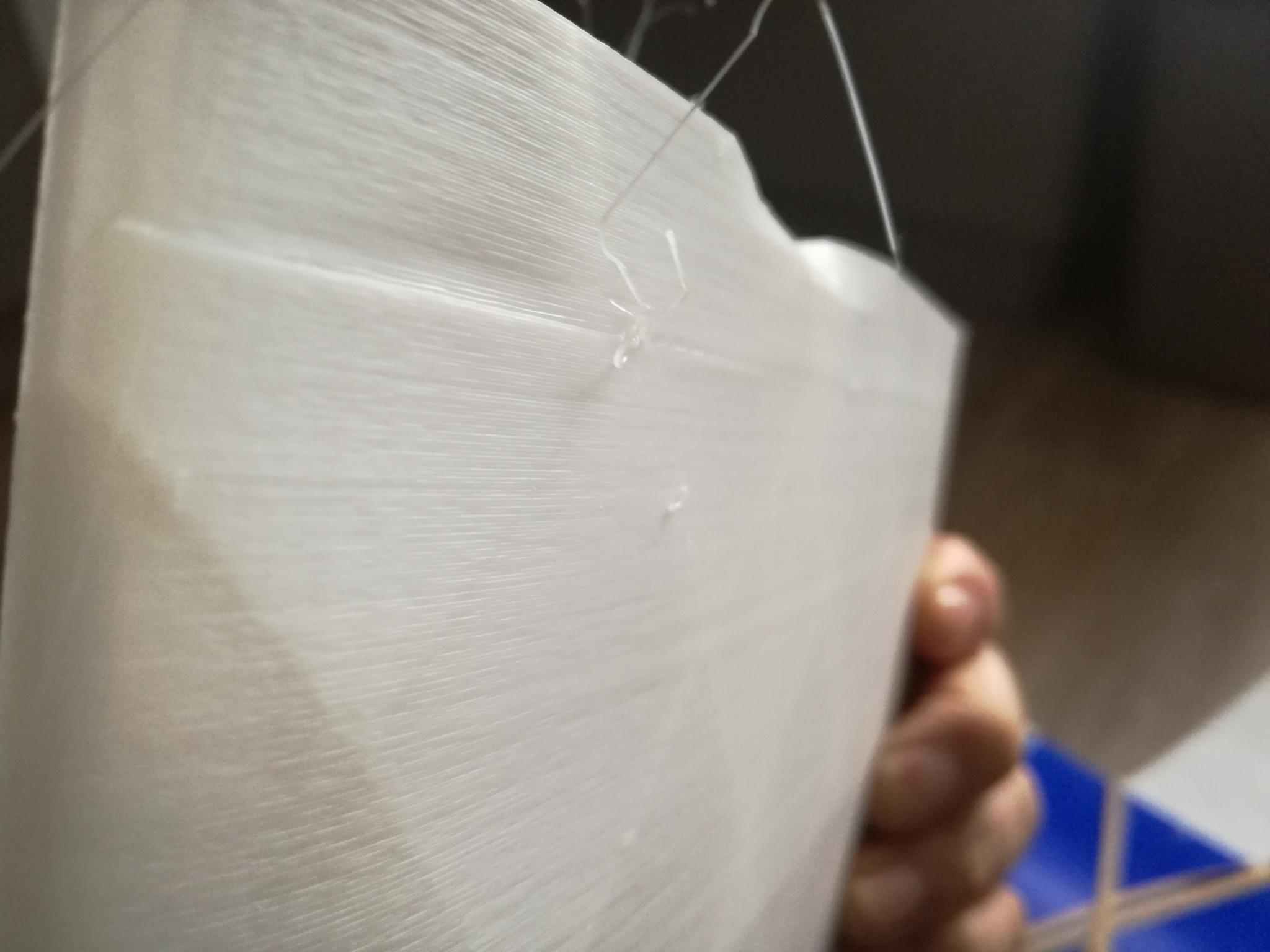

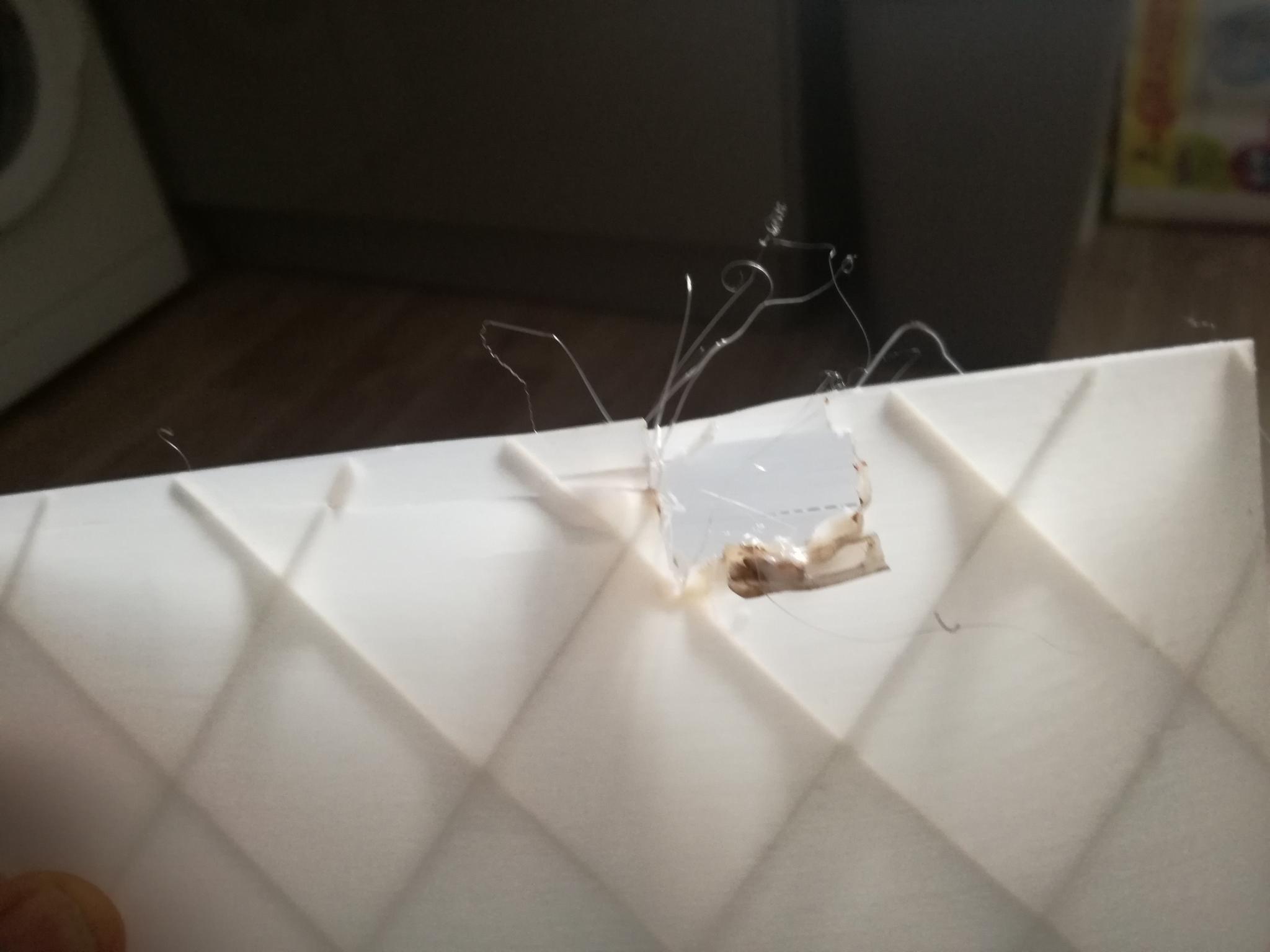

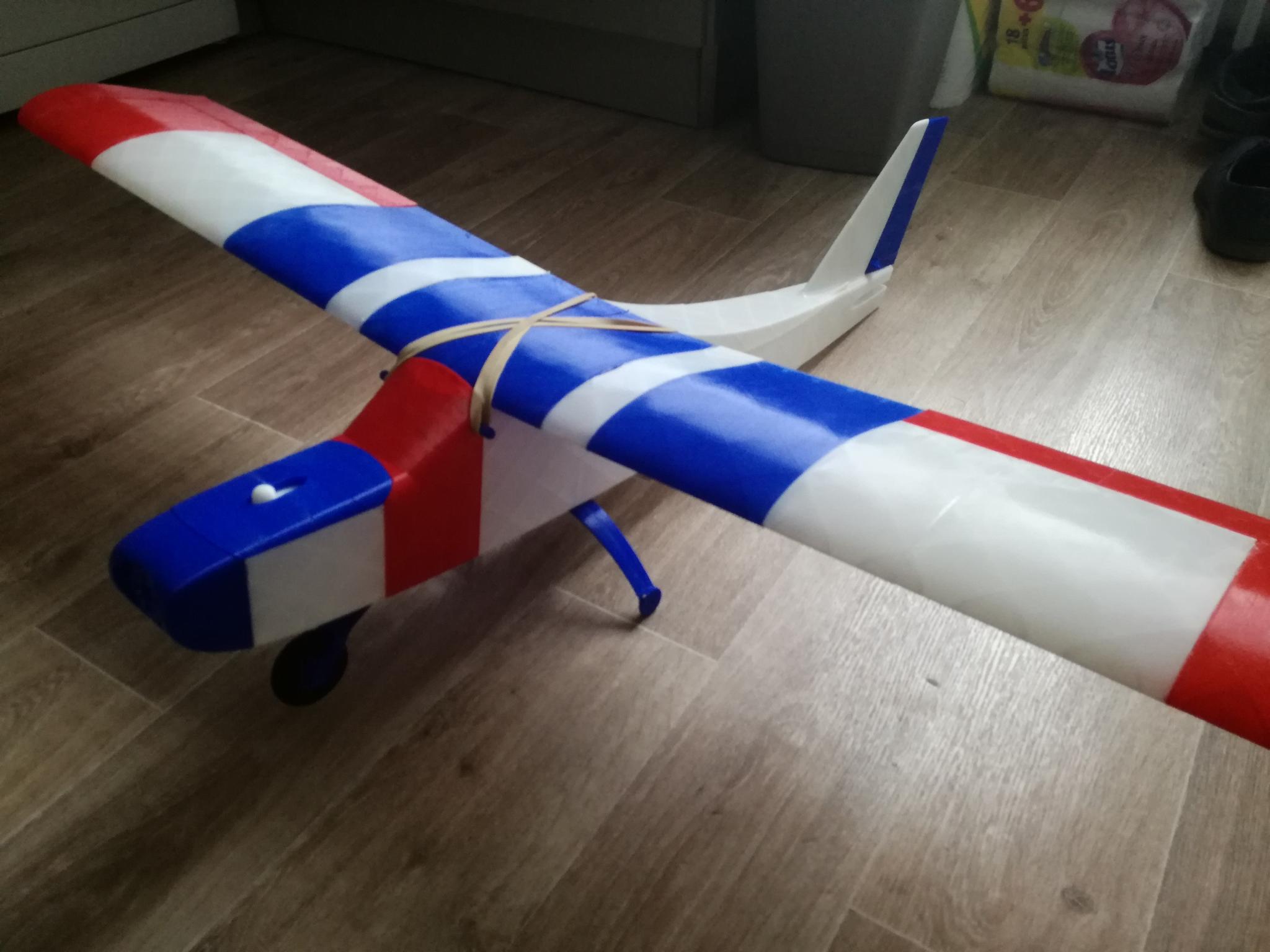

hexacopter Posté(e) Septembre 16, 2017 Auteur Posté(e) Septembre 16, 2017 non je travaille depuis le début avec simplify j'avais de bon résultats même très bon j'ai imprimé un avion complet en voici les photos la 1er c'est l'avion la 2eme c'est quand elle a décider de déscendre heureusement que jetait devant la 3eme on vois les endroit ou elle et partie et revenue c'est les petit bout de fil qui dépasse

hexacopter Posté(e) Septembre 17, 2017 Auteur Posté(e) Septembre 17, 2017 bon je peut dire que le remplacement de la micro carte sd a etais la solution a mon problème j'ai imprimé la même piece donc vous avez les photos plus haut et tous c'est bien passé, depuis j'ai même imprimé autre chose tous va bien. merci encore de ton aide.
