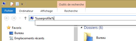

Si une personne pouvez m'expliquer  comment on supprime le fichier "CURA"  expliqué a la 3eme etape  du tuto "optimisation et reglage de la hauteur de la buse" a effectuer a chaque modif du fichier XML_CONFIG.xml   je suis sous XP   Et aussi me donner le petit fichier (dagoma0.g livre sur la microSD  je ne sais pas ou le retrouver sur le site

Tu ouvres un explorateur de fichiers et dans l'adresse tu saisies :  %userprofile%
564390d340818_userprofile.png.cdc681b57a
%userprofile% (avec les %) sera remplacé par ce qu'il faut quand tu appuiera sur "Entrée".
Tu devrais alors voir un répertoire ".cura" (avec un . devant). C'est un répertoire, par un fichier.
Si tu ne le vois pas, c'est qu'il faut afficher les "fichiers et répertoires cachés"
     --> http://www.astwinds.com/astuces/fichiers_caches.html
Si tu ne le vois toujours pas... il est peut-être ailleurs sous XP. Fais une recherche sur "cura" une fois que tu es dans "%userprofile%".
