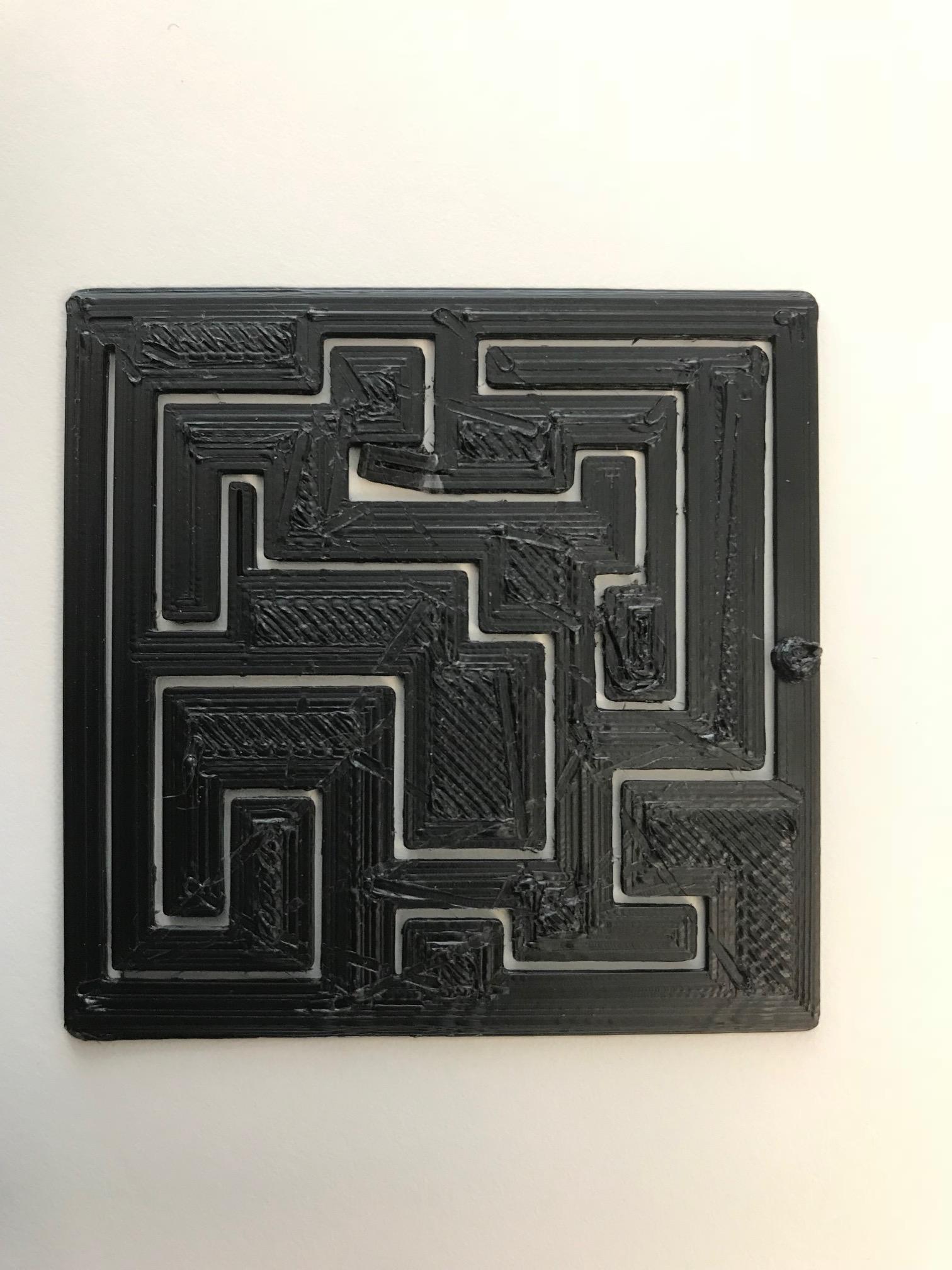

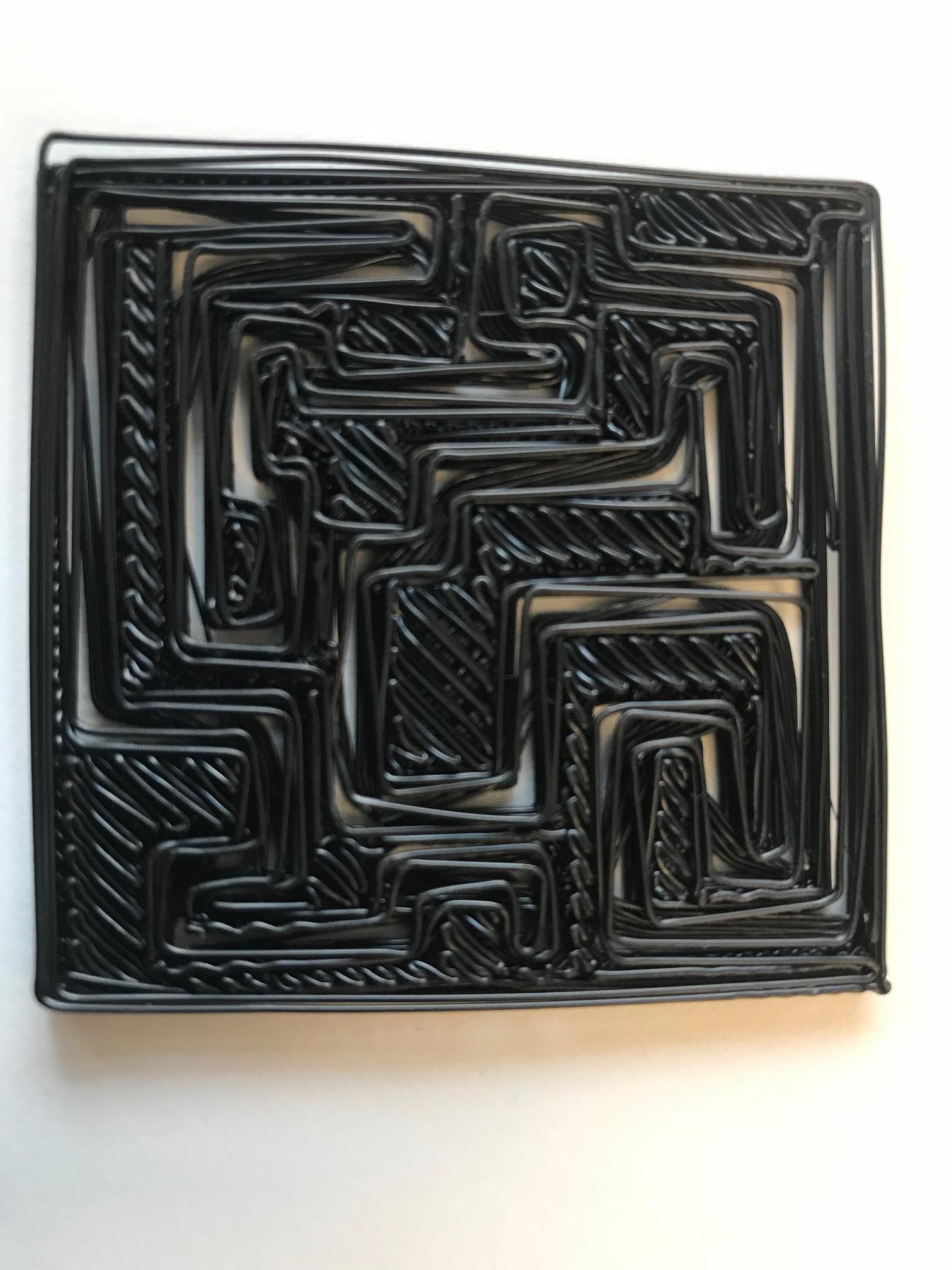

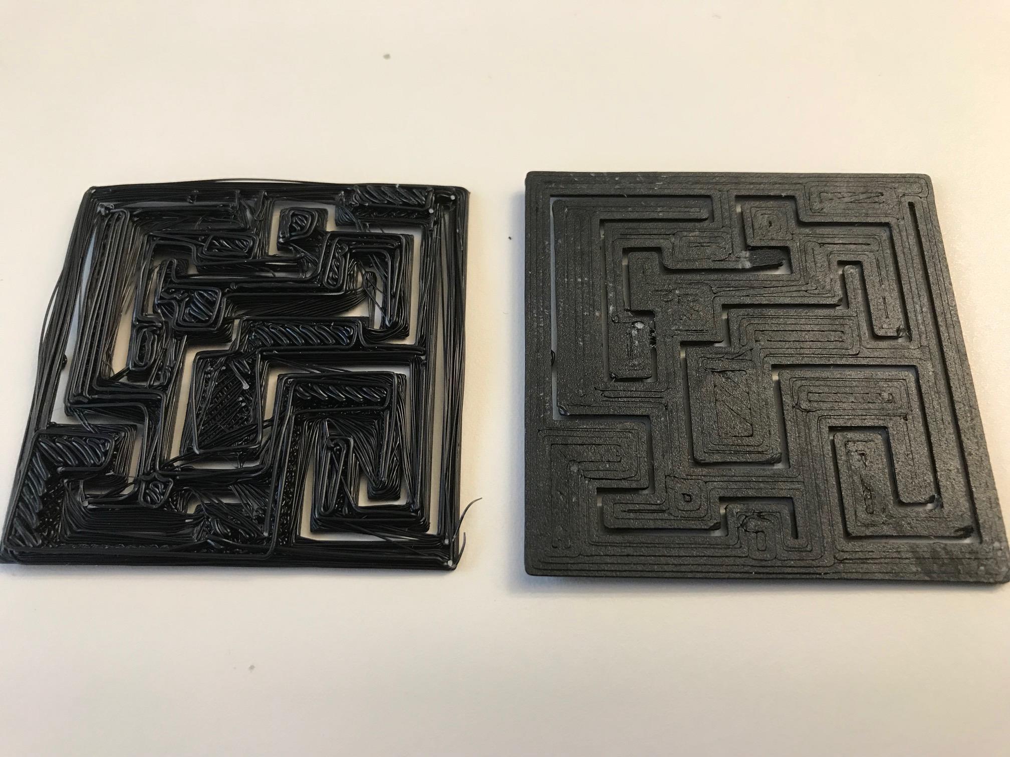

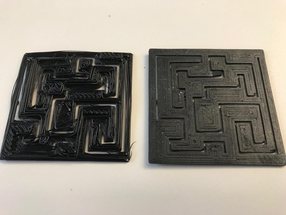

J'ai des problèmes d'impression avec les 1ères couches. En effet le fil des premières couches est comme "flottant", avec de l'espace entre les fils et du coup les couches ne collent pas entre elles.
J'ai pourtant fait à plusieurs reprises l'étalonnage avec la technique de la feuille, la buse semble être à la bonne hauteur.
Mais y aurait-il un autre réglage dans les paramètres du programmes d'impression, comme les hauteurs de couches ?
Voici ma pièce vue de dessous où on voit bien que les fils n'adhèrent pas ensemble et la vue de dessus où on voit que le résultat est meilleur après quelques couches imprimées.
Merci d'avance pour vos conseils !
je pense vraiment que ton offset Z est encore trop haut (la buse est pas assez proche du plateau), la buse dois grattouiller la feuille de papier, tu à
utilisé quelle technique pour le "Z", je fait comme ça :
le plus simple.
tu divise ton plateau en 8 points de contrôles.
Les 4 principaux sont les 4 coins et les 4 autres sont les milieux avant/arrière et droite/gauche.
pense aussi que lors-ce-que tu tourne la molette de droite (par exemple) pour monter la table, le coin avant gauche descend.
buse bien propre, au mieux tu lance un nettoyage et tu la brosse bien .
ensuite tu lance une impression test, comme le vase par exemple, et tu attend que la machine commence.
Au moment ou la buse se met dans le coin du plateau pour extruder le fil, tu l’éteint complètement (interrupteur).
a partir de la tu commence ton réglage avec une 1/2 feuille de papier en divisant virtuellement la plateau en 8 points de contrôles.
tu pousse la buse ver le fond du bed, coté droit et tu passe la feuille entre celui-ci et la buse, si la feuille est trop libre et bouge beaucoup
tu tourne la molette de gauche vers toi jusqu'à ce que tu sente la buse gratter la feuille de papier, la feuille dois pouvoir bouger mais avec une certaine
résistance et sans que la buse laisse de trace dessus.
une fois fait, tu vas coté droit et recommence la même procédure.
ensuite tu vas devant au milieu avec la buse, tu règle l'écartement avec la feuille, puis tu contrôle a gauche, puis à droite.
et en dernier tu affine ton contrôle en mettant la buse a moitié table, contrôle a droite puis tu la fait circuler jusqu'à gauche toujours en laissant la feuille.
si c'est bon, tu dois pouvoir faire circuler la buse en la poussant sur les Axes X et Y dans tous les sens et sentir la même chose avec la feuille.
bon courage, si tu t'y prend bien en 30/45 minutes tu dois avoir correctement réglé ton bed.^_^"
ensuite c'est peut être aussi un problème de tranchage, tu utilise quoi, XYZWare ?
c'est quoi comme objet que tu cherche a imprimer, c'est bizarre de la façon a quoi sa ressemble.

Pour la hauteur de la buse, comme précisé dans mon premier message, j'ai fait plusieurs fois l'étalonnage avec la technique de la feuille, comme tu la décrite ci-dessus.
Oui j'utilise XYZware Pro. Il y a peut être un réglage dans le programme à modifier, mais lequel ?
C'est une pièce que j'ai téléchargé, voilà à quoi ça doit ressembler :

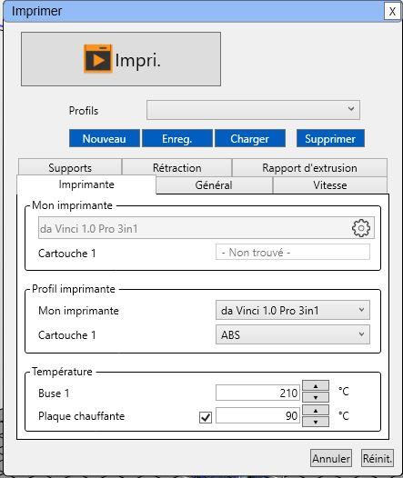

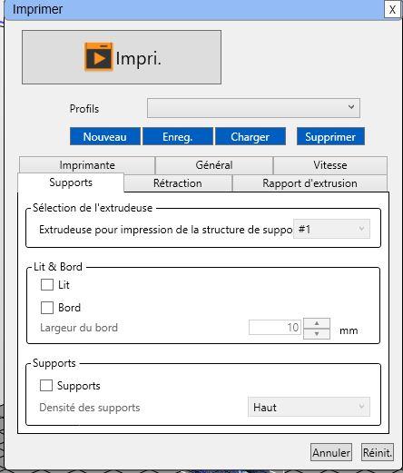

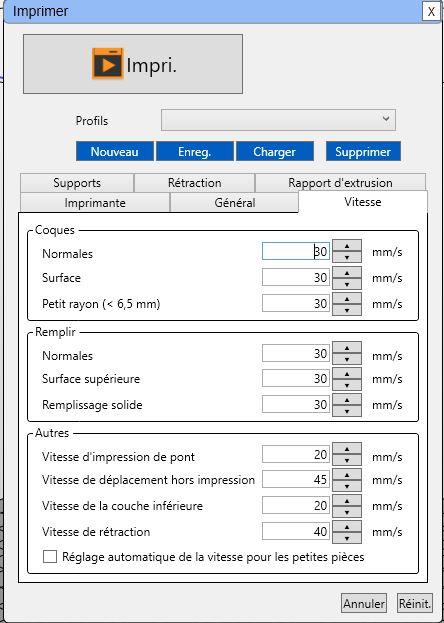

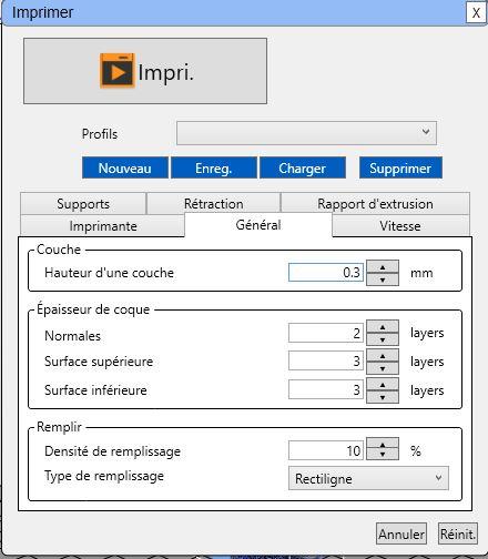

donc il y à certainement un soucis dans les réglages de XYZware Pro (désolé de répondre si tardivement, l'adsl déconne chez moi), met des copies d'écran de tes réglages.
ABS à 210° : il y a un souci sans doute !!! Vérifie la plage d'utilisation de ton filament.
3 couches supérieures et inférieures : c'est un peu juste pour une belle finition. Tu peux doubler et passer à 6 couches.
Épaisseur de 0.3 : si ta buse est une 0.4mm (de large), essaye une épaisseur de couche (Z) de 0.2, tu auras une plus jolie finition et le volume d'extrusion sera plus raisonnable.

En fait comme j'ai fait pas mal de test dans tous les sens, certains de mes réglages ci-dessus sont un peu foireux...
La température de la buse avec laquelle j'ai le meilleur rendu est 230° et 90° pour le plateau (entre 220° et 240° d'après le fabricant).
Et pour l'épaisseur, la pièce qui a foiré ci-dessus était imprimé en 0,1.
Par contre intéressante ta remarque sur les couches supérieures et inférieures, faut que je teste ça !

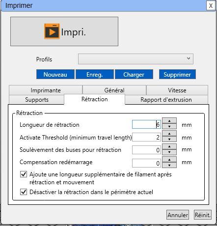

pas de souci si c'est une cartouche filament propriétaire, l'ABS xyz se travaille a cette température,  par contre essaie de rajouter un poil plus de rétraction, je vois que ça
et ton offset Z.

Que change ce paramètre de rétraction ? Et quand tu parles de rajouter "un poil", concrètement tu as fait des test pour le savoir ? ça m'intéresse ! ;-)

pas fait de test j'ai une 1.0A bridée pas une PRO comme toi, a voir tes photos je jouerais d'abord sur l'offset Z et en fonction du résultat je toucherais
a la rétraction (suintement du filament a la sortie de la buse lors de changement de position).

il faut impérativement régler manuellement pour rapprocher le plateau de la buse, tu n'y arrivera jamais avec le mode auto-level de l'imprimante, c'est une grosse merde!!
d'un calibrage a l'autre sans rien toucher tu n'à jamais les mêmes valeurs!!
ton filament dois être plus écrasé sur la première couche.

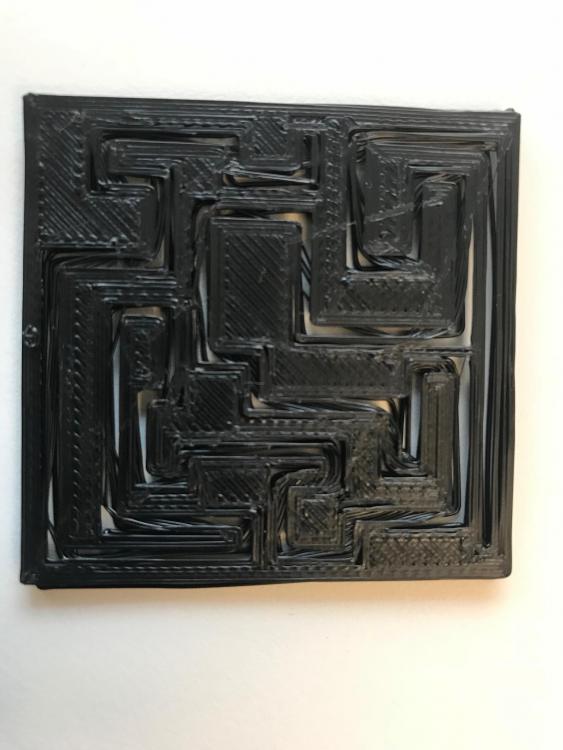

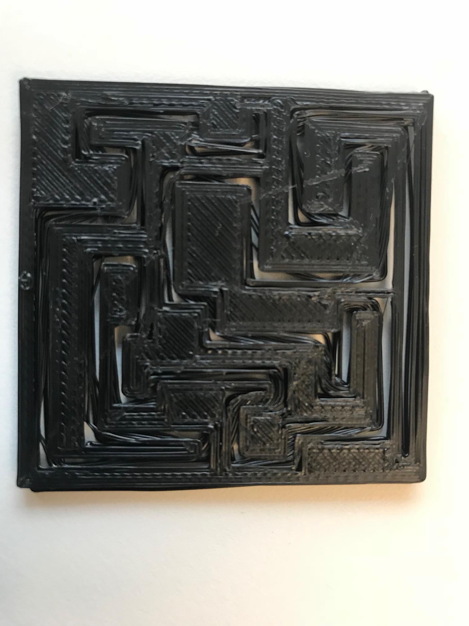

Voilà des news : alors après avoir suivi vos conseils (modif logiciel, recalibrage) et remplacer le tube par un Magnet Fit, voilà le résultat. On voit quand même une certaine évolution par rapport à la 1ère pièce... mais si ce n'est pas encore parfait !
Excuse ma question de novice mais... comment je peux connaitre cette valeur si je demande 50mm d'extrusion ? Je comprends pas, merci d'éclairer ma lanterne ! :-)
  • 2 weeks later...
il faut que tu puisse bouger ton imprimante depuis ton pc,tu met une marque a 100mm de l extruder et tu deroule l extrudeur de50mm ensuite tu mesure et tu vois si tu a une difference par rapport au 50mm extrudé (+ ou - ) et ca te dira si tu sous extrude ou sur extrude

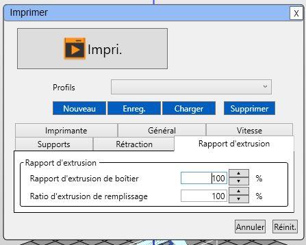

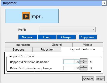

Je n'ai que cet onglet extrusion dans le programme XYZware Pro, c'est de ça que tu parles :
il y a pas la fonction extrusion, le ratio c'est bon.
pour savoir de combien extrude ta buse, crée une petit pièce qui utilise 5/10/15 cm de filament, tu le sait une fois le tranchage fait (sur xyzware ) ensuite tu met ton repére
sur le filament et tu lance ton impression.
