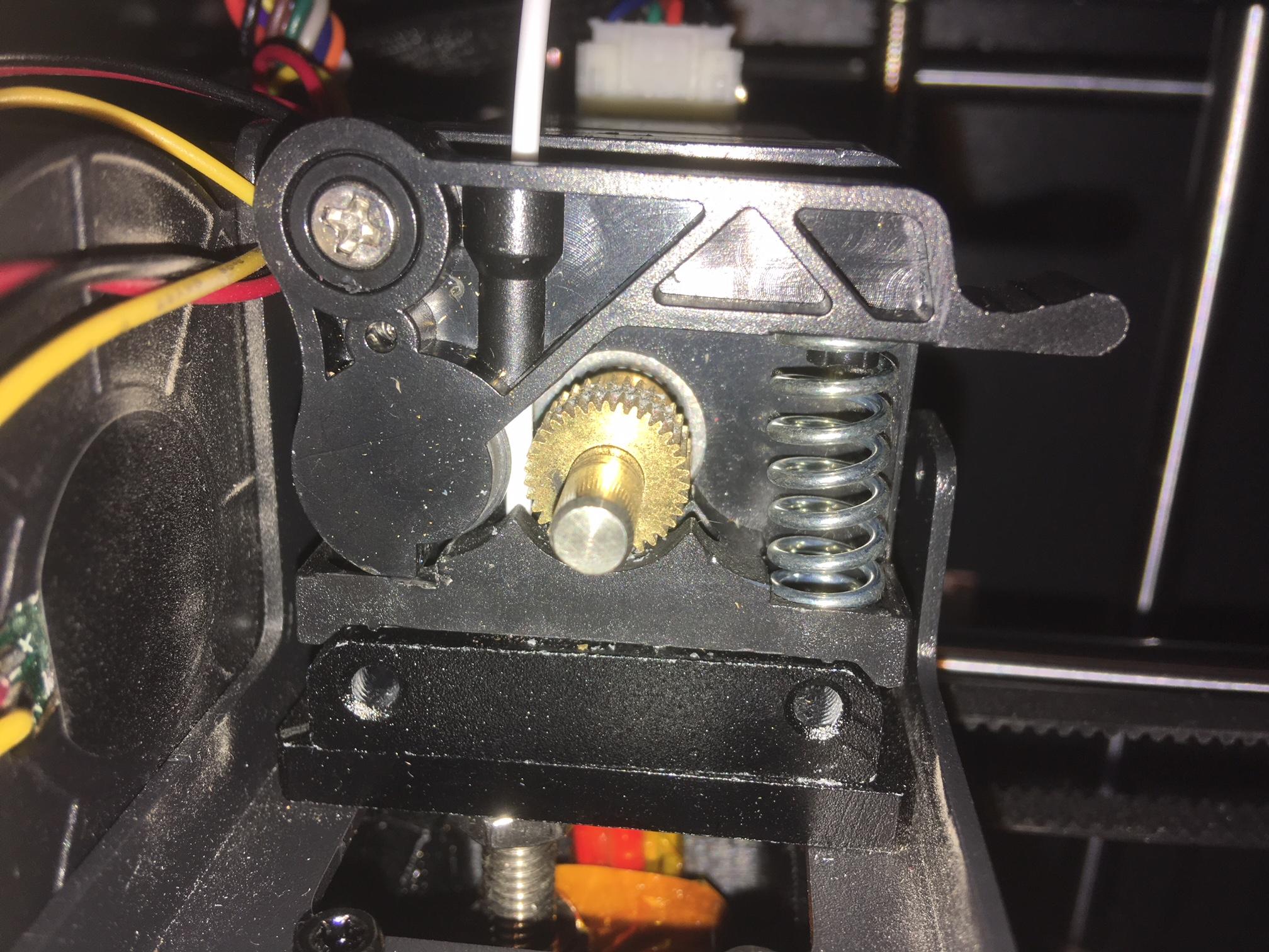

Salut,
J'ai 2 soucis:
Lorsque je change de bobine, j'ai beaucoup de mal à amorcer le fil.
Lorsque je fais des grosses pièces, il arrive que le PLA coince et le moteur patine: le PLA n'avance plus.
Il me semble avoir vu sur un forum qu'il fallait vérifier les dents ou passer sur des dents métallique ? il y a trés peu d'infos sur cette machine.

bonjours
moi je pense plutôt que ton fil est un peut moue du coup sa patine un peut il serai bien que tu regarde le trou qui est après le pignon de poussage si il
n'est pas trop petit si oui tu peut l’agrandir juste avec un foret de 2mm de diamètre j'ai hue se petit problème car le fil gonfle légèrement
d’ou ton patinage

Il y a 14 heures, jb07 a dit :
ça a l'air d'être un extrudeur MK8, personnellement je démontais le ventilo et le radiateur à chaque fois
Soit c'est la tète qui se bouche, soit l'extrudeur qui patine... est ce que ton extrudeur claque ?
tu peux avoir les dents du pignon qui s'encrassent, par contre c'est possible que tu ai un extrudeur en plastique, il serait préférable que tu en mettes un en alu avec réglage de la pousser du ressort afin que le filament ne patine plus

Il y a 10 heures, jb07 a dit :
Lés engrenages qui « pincent » le PLA semblent être en métal jaune genre laiton
oui l'engrenage est toujours en métal, par contre c'est le système qui est autour qui peut poser problème (parfois c'est du plastique), notamment le ressort qui parfois est un peu "light", tu peux essayer de le démonter et de l'étirer un peu avec 2 pinces afin que ça appui plus sur le filament

salut
j'ai la mème machine que toi
dans le guide fil aux niveau du troue du bas agrandi le aux diamètre de 2 mm car le fil gonfle un peut
et cela ne vas pas alors achète toi un en alu mais sa veux pas dire que sa fonctionnera mieux
tu a juste un petit problème d'ajustage

il y a 59 minutes, jacky a dit :
en regardent bien il n'y a pas de méplat sur ton axe il est tout rond ton problème est la
@jacky une bonne paire de lunette et ça repart... le méplat est en dessous :D
