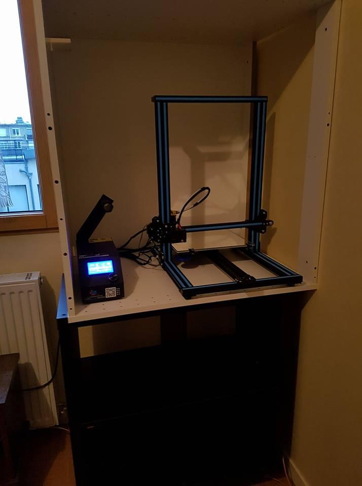

J'ai eu la cr 10 y'a de cela 2 semaines,  mon plus gros soucis étant à arriver à faire adhérer les pièces sur le mirroir (j'ai retiré le verre de base par un mirroir d'IKEA 30*30, un peu plus petit que la plaque en alu). Je mets de la laque Eco+  qui est efficace mais quand ça veut.
Je vous mets une photo !
salut , normalement avec la laque , ça accroche plutôt bien , écrase peut être un peu plus ta premiere couche

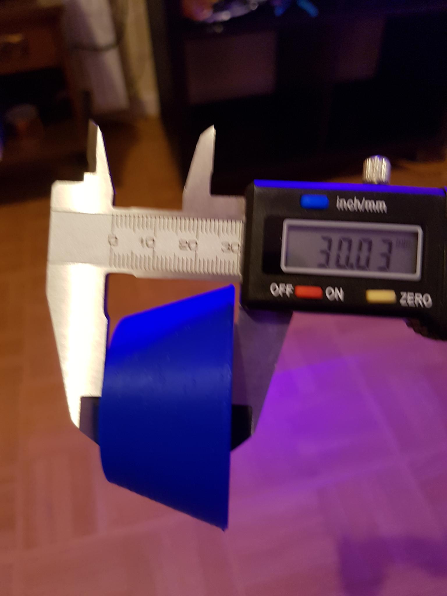

J'ai nettoyé le miroir j'ai refais le niveau et mis la laque et là ça tiens ! mais quand je fais le cube calibration j'ai 0.3 en moins voir 0.4 donc bon c'est moyen
Il me semble que la taille du cube est normale (le plastique se rétracte un peu). Utilise une mise à l'échelle de 103% (valeur à corriger en fonction de ton imprimante/filament) dans ton slicer...
Je précise que j'ai lu ça qquepart sur internet... je n'ai toujours pas reçu ma CR-10! ....
Merci , je vais tester cette option @sandana et  @db42 , au final ça tiens bien c'est juste le leveling qui n'était pas correct mais je n'arrives pas à avoir un bon Z , sur le cube il me manque 0.4 donc bon ..
Bonjour Narwhal
Moi aussi je suis un peu plus serré en Z mais les autres côtes sont parfaites.

Bah pareil, on a la même chose, là pour une pièce j'ai joué sur le Z et je suis à la côte demandé mais j'ai des petites boules qui sortent de la pièce à certains endroits, ce n'est pas lisse, dû à l'agrandissement je pense? 15067947221941528242809.thumb.jpg.f9c8b4668474b3780ad81ed222618c5a.jpg

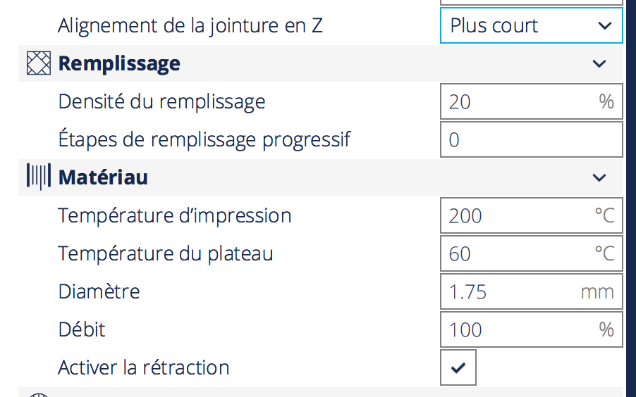

Regarde dans ton slicer si rétractation est activé ?
Tu peux également jouer sur les paramètres de « alignement à la jointure en Z ».

Je ne connais pas Cura sous Repetier, seulement Cura que j’utilise en version mac avec les profils de base. Je coche simplement rétractation comme tu peux le voir sur la capture d’écran.
Un conseil déjà donné, c’est de jouer avec les paramètres de « l’alignement de la jointure Z » en utilisant « utilisateur spécifié » par exemple.
