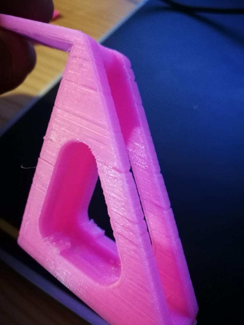

j'ai monter des drivers 8825 mkS sur mon imprimante, j'ai une carte MKS Gen L et j'ai voulu l'upgrader
j'ai bien mis la résolution à 1/32
mon soucis c'est le réglage électrique
je connais pas mes moteur nema 17, j'ai aucune ref dessus et après toute les recherches que j'ai fait sont avéré infructueuse
donc je sais pas le voltage dont ils ont besoins
j'ai des soucis d'impressions délaminage, manque de filament, et sur une impression de plus d'une heures les moteurs chauffes pas mal
j'ai bien fait les tutos sur les réglages des steps, sur l’épaisseur des couches, mais rien n'y fait toujours des défauts
je pense donc que peut être mes moteurs sont suralimenté et que ça le fait pas ....
comment faire pour trouver la bonne valeurs de courant ?
d'avance merci
j'ai trouver une Ref sur mes moteurs mais je trouve rien sur eu la Ref c'est : SL42STH40-1504A

Bon ça deviens habituel, je trouves mes réponses à chaque fois que je poste,
donc j'ai trouver ceci sur le thingiverse de FLSUN
Citation
Stepper Model: SL42STH40-1504A , (rated at 1.5A per phase)
et j'ai trouver ceci ICI
Citation
Pilote DRV8825 (MKS)
Vref max mesuré: 0,8V
A maxi théorique: 2,5A
Vref = Amoteur / 2 (modifié à Amoteur / 2,75 pour correspondre au réel)
A maxi réel: 2,2A
Sens de réglage: horaire => +
Le calcul théorique de Vref ne correspond pas à un ratio de 1/2 pour lesquels les mesures indiquent des courants plus faibles. Il a été fixé à 1/2,75 pour avoir des valeurs cohérentes (Le Vref maxi mesuré est de 0,8 => 0,8 x 2 = 1,6A , alors que le pilote délivre plus de 2A).
donc j'ai fait :
1.5/2.75=0.5454545454545455
actuellement j'ai mis du 0.7 ce qui fait peut être beaucoup ....
dés que je finis mon impression je tente un réglage
mais j'aimerais trouver de la doc technique sur mes moteurs pour confirmer leurs reglages
