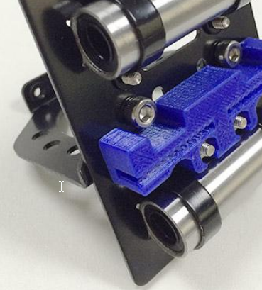

Kazaam Posté(e) Octobre 9, 2017 Posté(e) Octobre 9, 2017 Bon je reviens apres un week end de bricolage J'ai aussi eu le soucis de pololu, donc reglage du voltage et roule Par contre le support du ressort est une horreur, vivement que je recoive le modele en alu, entre les fois ou ca ne prend pas et les fois ou ca bloque..... Sinon j'ai une question, ca vous arrive aussi de devoir demonter le ventilo et le radiateur parce que le fil a fait une boule ? Le 06/10/2017 at 11:23, Tzana a dit : Super merci beaucoup ! Pour ma part j'ai déjà regardé du côté du ressort, donc je pense que c'est le voltage. Je test ça ce week-end. Dans Repetier, qu'as tu mis dans "Réglages imprimantes" ? Il n'y a pas de PI3B, j'ai donc mis GEEEtech-PI3A. Pour le moment pas de repetier, je me contente de slicer et de la carte SD avec ces parametres

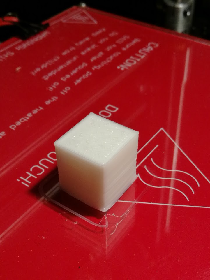

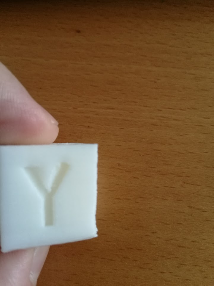

Tzana Posté(e) Octobre 11, 2017 Auteur Posté(e) Octobre 11, 2017 (modifié) Donc voici le premier essai : Défauts : - Dessous glacé, et les coins remontent vers le haut - Dessus pas assez rempli, les alvéoles de l'intérieur sont visibles - Léger décalage sur un coin Second essai : Défauts : - La première couche ne ressemble pas aux autres faces. Intérieur du cube distinguable - Les coins du dessous remontent légèrement de nouveau - Un léger décalage sur un angle, je comprends pas d'où ça vient : Vivement la suite Modifié (le) Octobre 11, 2017 par Tzana
Kazaam Posté(e) Octobre 11, 2017 Posté(e) Octobre 11, 2017 Cool j'espere en arriver la d'ici ce soir alors voyons si j'ai bien appris la lecon : Pour les coins, ca ressemble a une temperature trop elevée Pour la face du dessus, tu as bien fait la calibration de l'extrudeur? (surtout depuis la reparation moteur et cable ) Je pense que les experts auront besoin de quelques infos : Temperatures (bed et nozzle) Matiere
Tzana Posté(e) Octobre 11, 2017 Auteur Posté(e) Octobre 11, 2017 (modifié) il y a 44 minutes, Kazaam a dit : Cool j'espere en arriver la d'ici ce soir alors voyons si j'ai bien appris la lecon : Pour les coins, ca ressemble a une temperature trop elevée Pour la face du dessus, tu as bien fait la calibration de l'extrudeur? (surtout depuis la reparation moteur et cable ) Je pense que les experts auront besoin de quelques infos : Temperatures (bed et nozzle) Matiere Température élevé du bed ou nozzle ? Pour la seconde impression : - nozzle : first layer > 200 / Others layers > 200 - bed : first layer > 80 / Others layers > 180 PLA Effectivement j'ai recalibré le bed mais pas l'extrudeur ! Merci du rappel T'en est ou toi ? Modifié (le) Octobre 11, 2017 par Tzana
