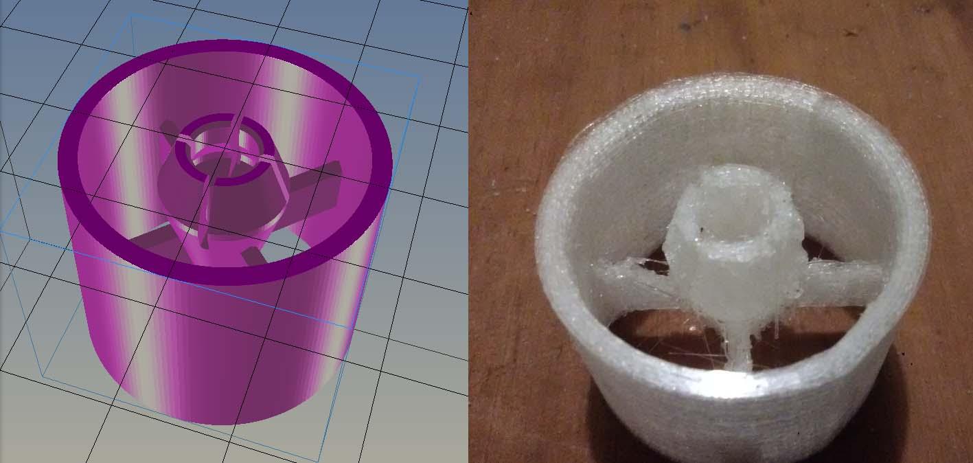

Bonjour, Je souhaite partager avec vous mon expérience qui pourrait aider d'autres utilisateurs. Je suis très content, j'ai quelques réglages à faire mais ça commence à être pas mal. J'ai rajouté un ventilateur sur ma hot end pour refroidir le print et le résultat est bluffant. Voici le Print : http://www.thingiverse.com/thing:1531016 Le résultat: Les pièces de gauche et milieu sont sans le ventilo+cone en plus ( j'ai quand même monté la pièce c'est toujours mieux que rien). A droite la pièce réalisé avec le ventilo monté et c'est impressionnant la différence je trouve. Actuellement mon soucis principal est le wobble sur mes pièces. J'ai remplacé les coupleurs 5-8 par des nouveaux non-fendu, je ne sais pas si j'ai pas un soucis d'alignement du coupleur.J'ai pas trouvé d'explication claire sur le sujet et comment monter les coupleurs pour limiter ce phénomène. Faut-il mettre les coupleur au ras de l'arbre moteur par exemple ? etc ... Je vais tenter de faire des patins anti-wobble pour voir si ça change la qualité , j'ai commandé des tiges trapézoidale pour remplacé celles d'origines. vous en pensez quoi ? Merci

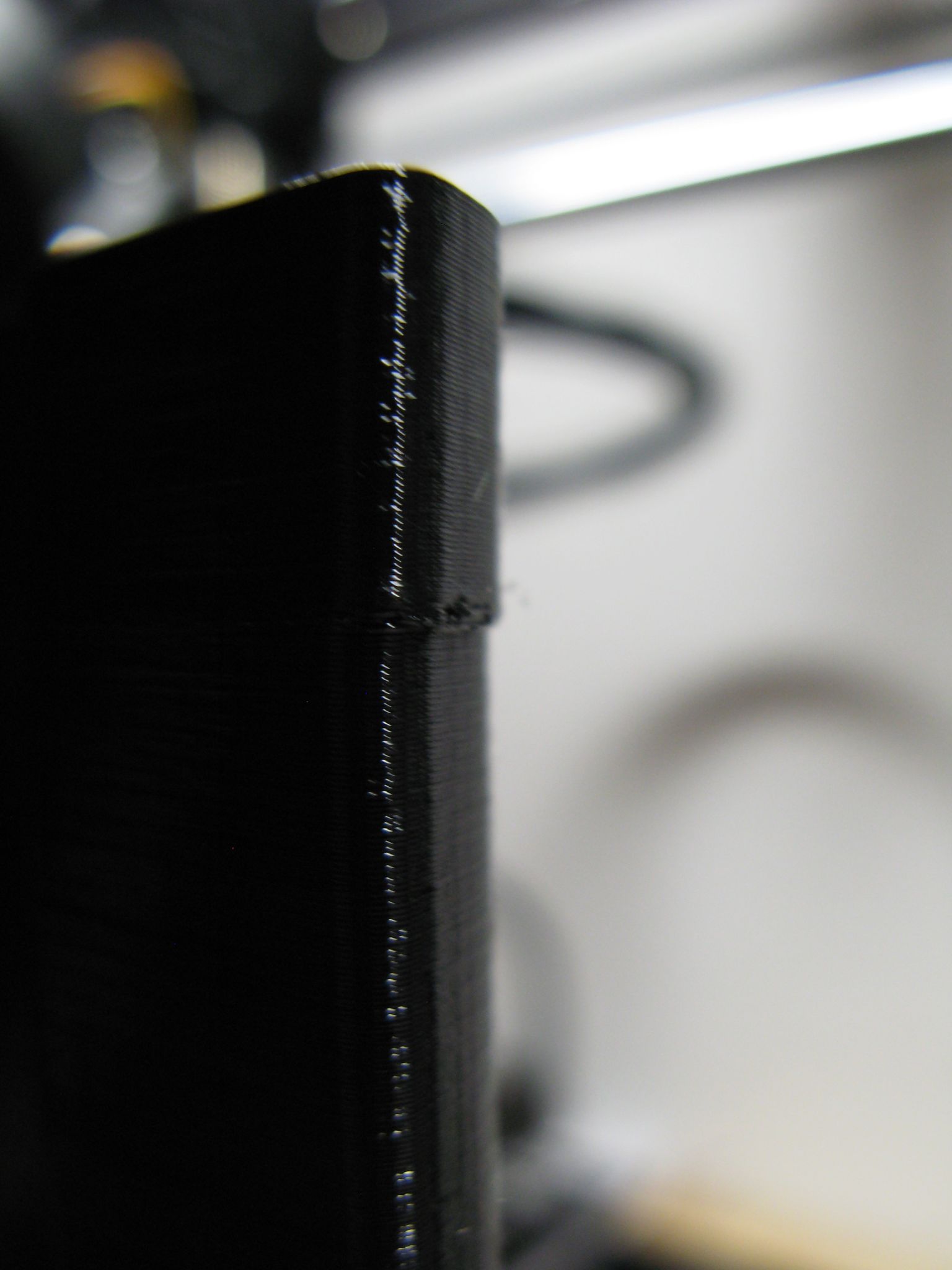

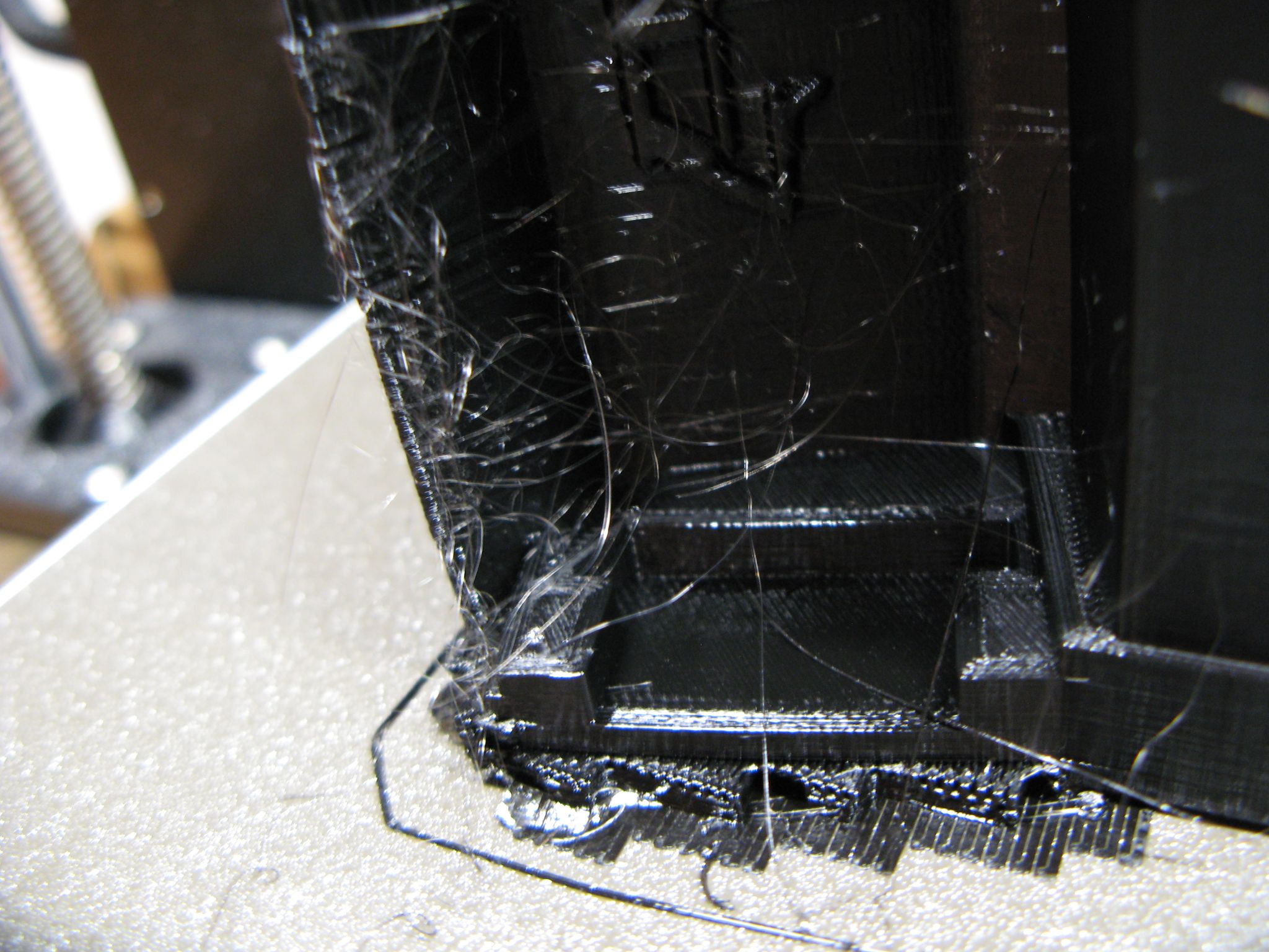

Bonjour à tous, Cette fois j'ai utilisé le prusaSlicer, dernière version stable et je n'ai pas modifié les paramètres par défaut. Après une première impression réussie (mais avec des cheveux d'ange), j'en ai lancé une 2e et là en plus des cheveux d'ange, à 3h de la fin d'une impression de 19h j'ai un décalage en X qu'elle n'a visiblement pas détecté (alors qu'elle est sensée s'en rendre compte) : Filament PET-G Verbatim noir, en utilisant le profil conçu pour dans prusaSlicer, soit 235-240° / 80-90° (selon couche initiale/ reste de l'impression). Je pensais que j'aurais moins de pertes avec la prusa, mais là c'est 1/4 de bobine qui part à la poubelle

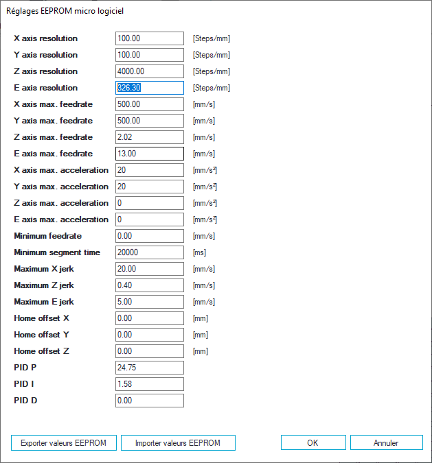

Bonsoir à tous, Noël m’a gâté d’une Geeetech Prusa i3 pro b et je cherche à la régler/calibrer au mieux. suivant un TUTO pour calibrer l’extruder, je me suis aperçu que celui-ci n’avalait pas les 10cm demandés, j’ai donc modifié via le LCD le step_per_unit de 93 à 123 (!). Étrangement, je me suis aperçu que mes réglages de STEP sur les axes étaient faussés en conséquence... je suis donc revenu à 93 (je parle bien du réglage ESTEP... concernant le moteur de l’extrader pourtant). Là-dessus, la fatigue m’amène, je ne sais trop pour quelle raison, à sélectionner « SET HOME OFFSETS » sur le LCD. Juste avant cela ou juste après, mon chariot était parti trop loin en je me suis aperçu que ma tige X n’était plus horizontale ! Et ma buse crachait le plastique 0,5cm au-dessus du plateau... Je pense être parvenu à remettre de l’ordre mais un point me chiffonne : la position HOME amène le chariot devant à gauche avec y=0 et z=0, mais en dehors du plateau sur l’axe X. A partir de là, j’imagine que j’ai un offset sur X à régler donc de positionne via le LCD le chariot au point de coordonnées (0,0,0) c’est à dire à l’intersection des lignes blanches du plateau, puis je sélectionne « SET HOME OFFSET » me disant que c’est son rôle. Seulement, au fallu l’âge de la bête, ce réglage n’est pas conservé et surtout, suis-je dans le vrai ? Sous Repetier-Host, lorsque je demande le menu EEPROM Settings, une fenêtre s’ouvre mais sans aucun paramètre : normal ? Je précise que je suis sous Mac. Par ailleurs, je pensais que mon firmware était un Repetier et non un Marlin (je ne confonds pas avec le logiciel du même nom) mais je ne trouve pas de firmware : serait-ce RAMPS1.4 ? Bref, comment identifier son firmware ? Comment identifier sa carte GT2560 : A ou A+ (car j’attends un Bltouch de chez Geeetech, mon plateau semblant être bombé en son centre rendant délicat la mise à niveau...) Je remercie par avance ceux qui auront eu le courage de me lire, bien conscient que tout ceci est décousu et digne d’un novice. Mais à partir de vos lumières, j’espère pouvoir poursuivre et attaquer ensuite un réglage de l’extension en sortie (mes impressions d’objets laissent apparaître une sous-extrusion selon moi).

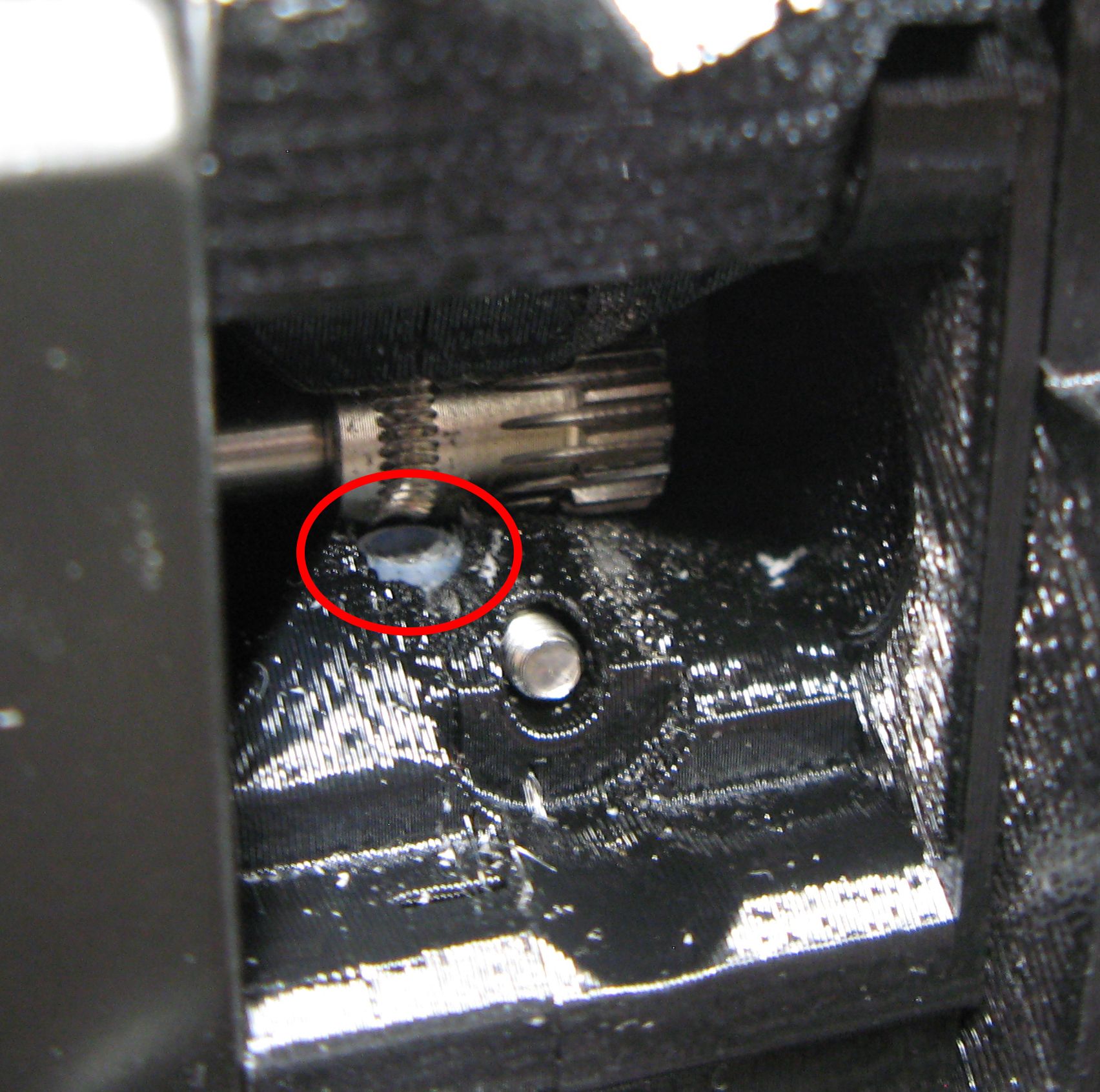

Bonjour, j'ai réimprimé toutes les pièces d'une Prusa i3 rework 1.5 d'un ami, et j'ai remplacé la tête d'impression par une MK8 (voir pièce jointe). Tous mes axes et et endstop fonctionnent correctement mais pas l'extrudeur, il n'arrive pas a extruder la bonne longueur demandé peut importe la valeur que je met dans les step/mm. Vu que je connais pas la référence du moteur nema17, j'ai mis le moteur d'origine (42BYGHW811) et ça fait pareil. La vref de mes drivers A4988 (version noir) est d'environ 1,2v sur tous. J'ai fais un test en inversant le driver X et E et c'est toujours pareil, j'ai utilisé la vref indiqué dans le lien ci-dessous https://www.genapart.com/2016/06/02/rôle-et-réglage-des-pilotes-moteurs-pas-à-pas-partie-2/ L'imprimante utilise une ramps Arduino Mega 2560 avec une alimentation 400w. Je met en pièce jointe les informations eeprom de repetier host. Lors de l'extrusion le filament présente des marques de la roue cranté je suppose. J'aurais besoin d'aide car je n'arrive pas a trouvé la solution seul, je ne sais pas si cela vient de marlin, des drivers... merci.
