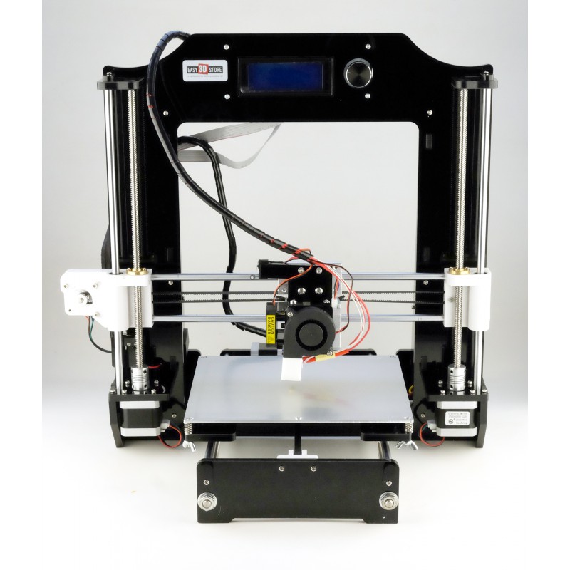

pablopic Posté(e) Octobre 11, 2017 Partager Posté(e) Octobre 11, 2017 (modifié) Bonjour, Comme je l'abordai dans ma présentation, on m'a offert un kit weasy 3 (semble t il clone de prusa) que j'ai monté réels sans problèmes. Les tests après cablages sont ok mai si je tente une impression je n'ai rien ou alors la tête se place au centre du plateau fais quelques mouvement puis plus rien. J'ai le logiciel cura. J'ai essayé un petit objet "guide pour filament flexible" mais rien. J'ai probablement une mise a jour firmware à faire ou d'axes inversés. J'ai cherché sur le forum et trouvé un tuto super à suivre. Le problème c'est que comme gros naze débutant je ne sais pas quel firmware choisir. Ma carte porte la mention HY_base_L v1.0, le driver est arduino MEGA 2560 R3 sur com3. Si je fait doublon j'en suis par avance désolé. Merci pour vos conseils à un vieux ou merci de m'orienter vers un topic correspondant. Cordialement Modifié (le) Octobre 11, 2017 par pablopic Lien vers le commentaire Partager sur d’autres sites More sharing options...

pablopic Posté(e) Octobre 12, 2017 Auteur Partager Posté(e) Octobre 12, 2017 (modifié) Bonjour, et Merci pour la réponse. Voici une image de la machine: Tu as du faire ton calibrage de plateau, est ce que tout allait bien à ce moment la ? Effectivement j'ai fait le calibrage tout semble correct sauf que si je vais ds le menu expert de cura il y a une fonction "assistant de réglage du plateau" qui possède deux boutonsqui commande le plateau: vers le haut et , vers le bas et ce qui est étrange c'est que lorsque je clique sur vers le haut le plateau descend. C'est ce qui m'a fait penser que les axes Z étaient inversés dans le firmware. Pour l'impatience c'est vrai que je vais attendre plus longtemps. Pourtant je procède comme dans le manuel en préchauffant le PLA et le plateau mais patience... Pour l'écran tout es ok, T ambiante et avec une légère différence. Et j'ai paramétré la machine dans cura. Très cordialement Modifié (le) Octobre 12, 2017 par pablopic Lien vers le commentaire Partager sur d’autres sites More sharing options...
Invité Posté(e) Octobre 12, 2017 Partager Posté(e) Octobre 12, 2017 (modifié) Sur ton LCD il réagit comment ton Z? Si tu fait un home ça fonctionne ? Modifié (le) Octobre 12, 2017 par Invité Lien vers le commentaire Partager sur d’autres sites More sharing options...
pablopic Posté(e) Octobre 12, 2017 Auteur Partager Posté(e) Octobre 12, 2017 (modifié) Oui si je l'actionne par l'écran le Z est dans le bon sens c'est seulement dans le test de cura que c'est inversé. Si Home veux dire position initiale alors oui la tête se place en avant a gauche du plateau et les axes réagissent bien. Modifié (le) Octobre 12, 2017 par pablopic Lien vers le commentaire Partager sur d’autres sites More sharing options...
ploupiploup Posté(e) Octobre 12, 2017 Partager Posté(e) Octobre 12, 2017 tu passes par cura uniquement (cable) ou tu passes aussi par carte ? si tu passes par le cable je pense écarter le parefeu vu que tu as un home qui se fait, as tu mis les bons drivers ? qui pourrait peut être expliquer ton invertion sur tes tests As tu essayé avec un autre stl ? Lien vers le commentaire Partager sur d’autres sites More sharing options...
