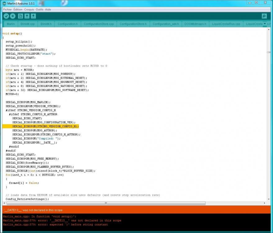

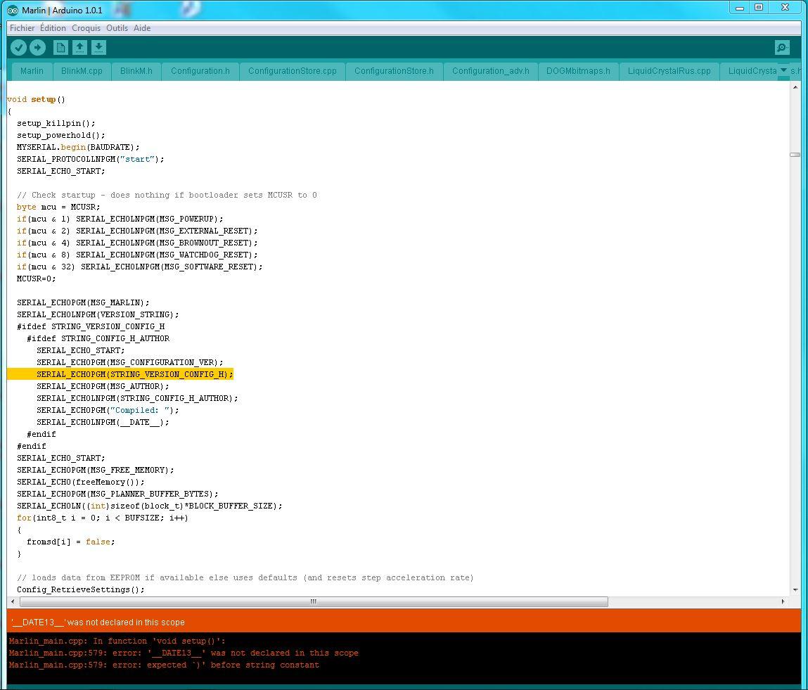

zyban Posté(e) Octobre 13, 2017 Posté(e) Octobre 13, 2017 Bonjour, Voilà, j'ai voulu mettre à jour mon firmware à l'aide Cura mais j'avais oublié que j'avais choisi une imprimante 2 extrudeurs pour avoir les menus 2 extrudeurs. Bref j'ai tout planté et ensuite j'ai reversé avec arduino 1.0.1 mon firmware de base sur le site de Geetech. Le problème maintenant c'est que mon switch home sur l'axe X n'est plus utilisé et que mon axe x fonctionne à l'envers. C'est pas Vendredi 13 pour rien
pascal_lb Posté(e) Octobre 13, 2017 Posté(e) Octobre 13, 2017 Il y a 2 heures, zyban a dit : Voilà, j'ai voulu mettre à jour mon firmware à l'aide Cura mais j'avais oublié que j'avais choisi une imprimante 2 extrudeurs pour avoir les menus 2 extrudeurs. Bref j'ai tout planté et ensuite j'ai reversé avec arduino 1.0.1 mon firmware de base sur le site de Geetech. Le problème maintenant c'est que mon switch home sur l'axe X n'est plus utilisé et que mon axe x fonctionne à l'envers. C'est pas Vendredi 13 pour rien pour remettre ton axe x dans le bon sens :
zyban Posté(e) Octobre 13, 2017 Auteur Posté(e) Octobre 13, 2017 Il y a 2 heures, pascal_lb a dit : pour remettre ton axe x dans le bon sens : Merci Pascal, malheureusement tout ne c'est pas bien passé, voilà que j'ai un blocage pendant le téléversement pffff C'est Vendredi 13 je vous dit
pascal_lb Posté(e) Octobre 13, 2017 Posté(e) Octobre 13, 2017 si avant tu arrivais à charger le firmware et qu'après modification ça bloque c'est peut être que tu as fait une mauvaise manip au niveau des fichiers recommence avec un marlin "propre" pour voir... sinon attend demain 1
zyban Posté(e) Octobre 13, 2017 Auteur Posté(e) Octobre 13, 2017 J'attend Demain, J'ai juste mis les paramètres de config de ma machine, ses dimensions et changé false ou true comme décris dans le tuto de Chris...
zyban Posté(e) Octobre 14, 2017 Auteur Posté(e) Octobre 14, 2017 Le 13/10/2017 at 18:55, pascal_lb a dit : si avant tu arrivais à charger le firmware et qu'après modification ça bloque c'est peut être que tu as fait une mauvaise manip au niveau des fichiers recommence avec un marlin "propre" pour voir... sinon attend demain Merci Pascal, ce n'était que ça. J'ai donc mal complété mon fichier "configuration.h", le "tout propre" est passé tout seul. Au fait j'en profite pour te remercier aussi pour les infos que tu donnes sur ce site. J'ai cette imprimante depuis 2 mois et demi mais je pense que sans toi, Chris.V et bien d'autres encore, je n'y serais pas arrivé. Vive Internet et les gens sympas qui partagent leurs connaissances. Au fait, j'ai testé un truc pour le wobble. J'ai démonté les tiges filetées de l'axe z et j'ai noté avec un marqueur à alcool les zones "bombées". Ensuite j'ai remis les tiges filetées en opposant leurs défauts (180°) et tant que j'y étais j'ai opposé aussi les amortisseurs-lien avec les moteurs en m'assurant que les tiges filetées ne soient coincées qu'un minimum (5 ou 7 mm) et je n'ai laissé qu'une seule vis sur les 8 pour maintenir le chariot. La différence est déjà énorme, plus qu'à imprimer mes anti-wobbles pour encore améliorer. Merci pour tout, je vous tient au courant si je refoire mon config.h sans capter d'où ça vient. _________________________________ C'est amusant mais la configuration d'origine ne revient pas dans ma machine! #define DEFAULT_AXIS_STEPS_PER_UNIT {78.74,78.74,2560,95} du config.h que je viens de téléverser ne sont pas les valeurs que je lis sur l'écran de l'imprimante. Les paramètres que j'ai enregistré pendant la calibration sont restés!

zyban Posté(e) Octobre 18, 2017 Auteur Posté(e) Octobre 18, 2017 Un grand merci, le premier message de Pascal qui m'a renvoyé sur le tuto de Chris V. m'a permis de retrouver mon imprimante dans son état d'origine. Juste que la première fois j'ai foiré, comme d'hab. Ici j'ajoute instruction après instruction par téléversement. C'est plus facile de voir où ça coince!
