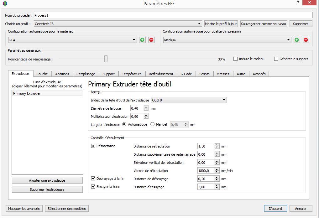

Réglage du debit pour l extrudeur principalement
Envoyé de mon SM-G925F en utilisant Tapatalk
Voici mon réglage du débit, attention cela ne fait pas tout !
Merci . Oui je sais mais c'est la partie qui me pose problème
Quel est ton probléme en faite ?
Car au départ j'avais eu un soucis d'extrusion mais c'était l'extrudeur qui était HS, donc geeetech me l'avais changé.
