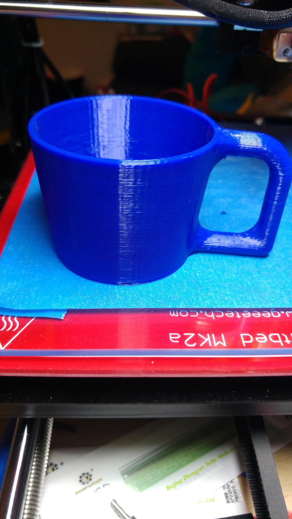

Les vis helicoidales sont posées mais les noix en laiton font que je ne peux plus descendre assez pour toucher le lit chauffant :S donc modif en cours pour que ca passe
Modif terminée, j'ai mis les noix en laiton dans l'autre sens, une peu de limage pour que ca rentre mais ca vallait le coup
Revoila le porte gobelet
Avant
Apres
Je vais refaire des photos avec un vrai appareil et de bonne conditions parce que le tel sous la lampe de bureau a 23h c'est pas genial
Une sacrée différence tout de même.
Ça à même inversé le coté de la queue pour pourvoir l'utiliser de la main droite xD
Bah oui il faut satisfaire les gauchers et les droitiers :P
En fait le porte gobelet est devenu mon modele "étalon"
