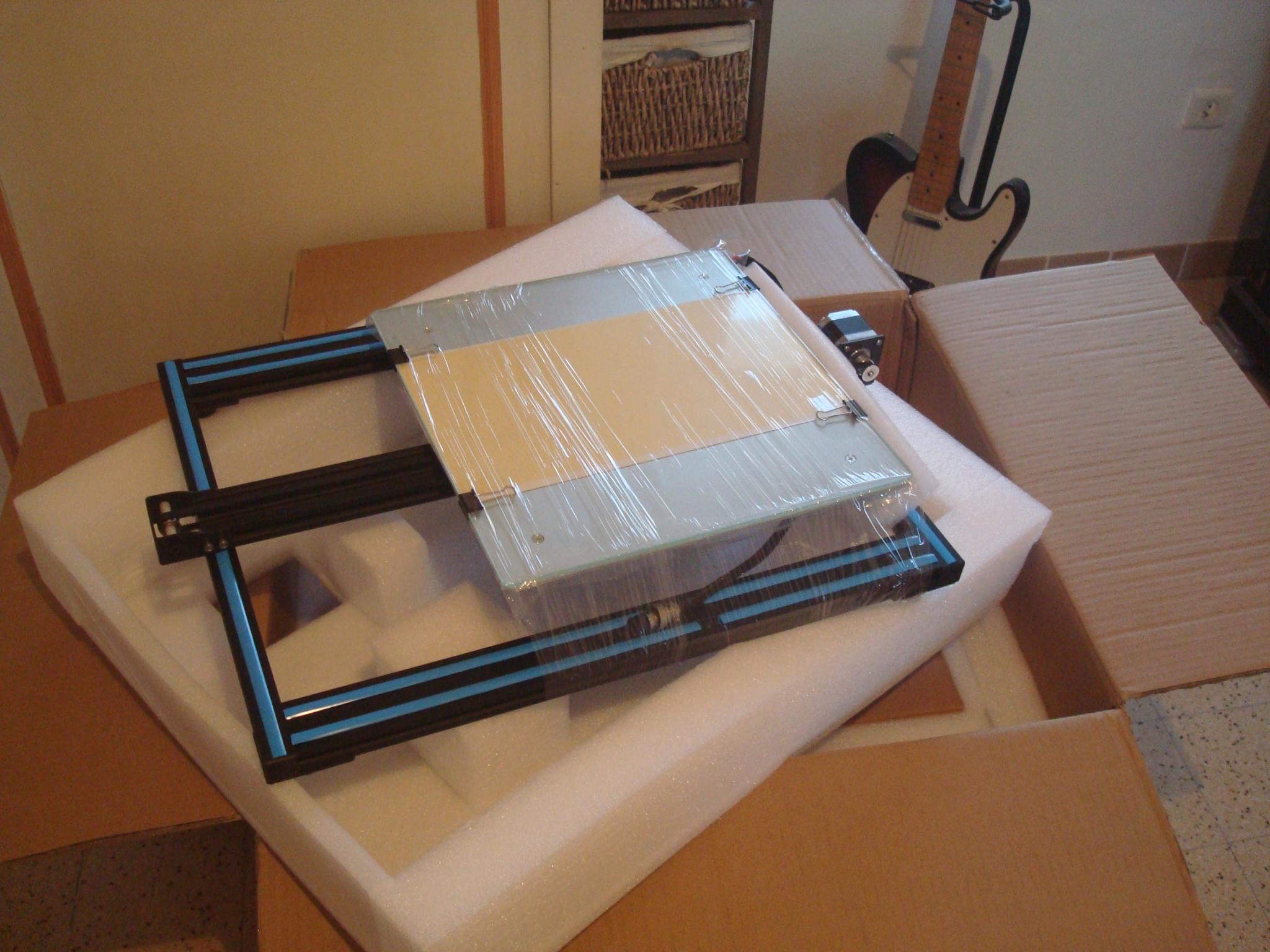

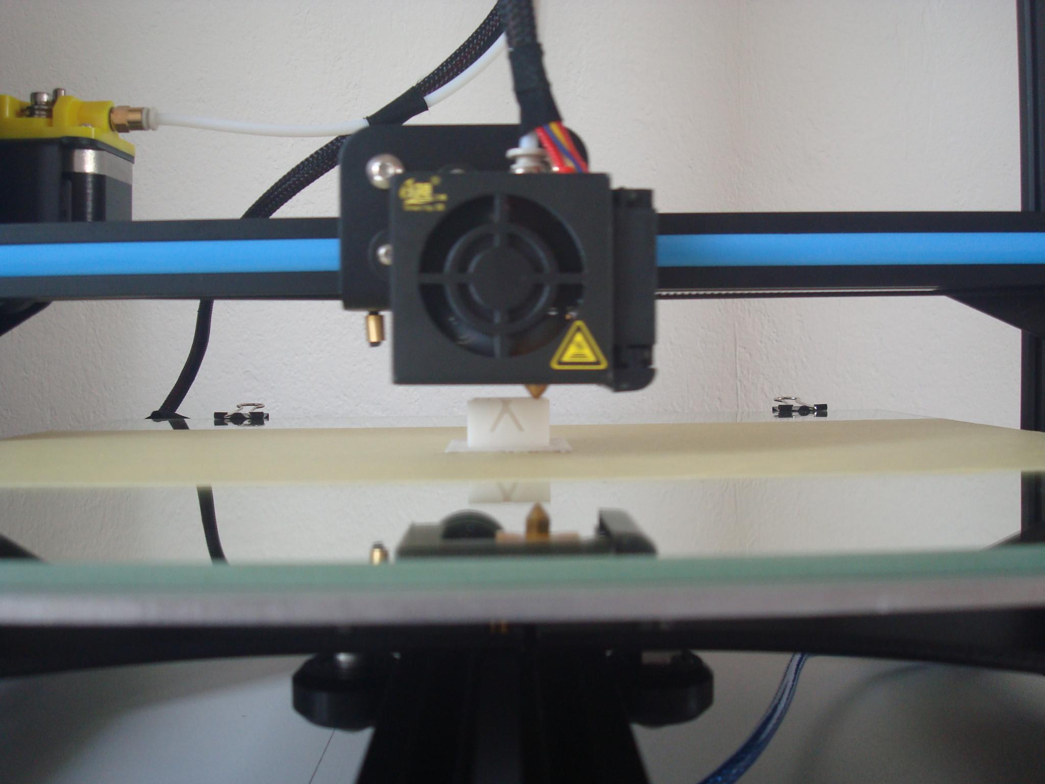

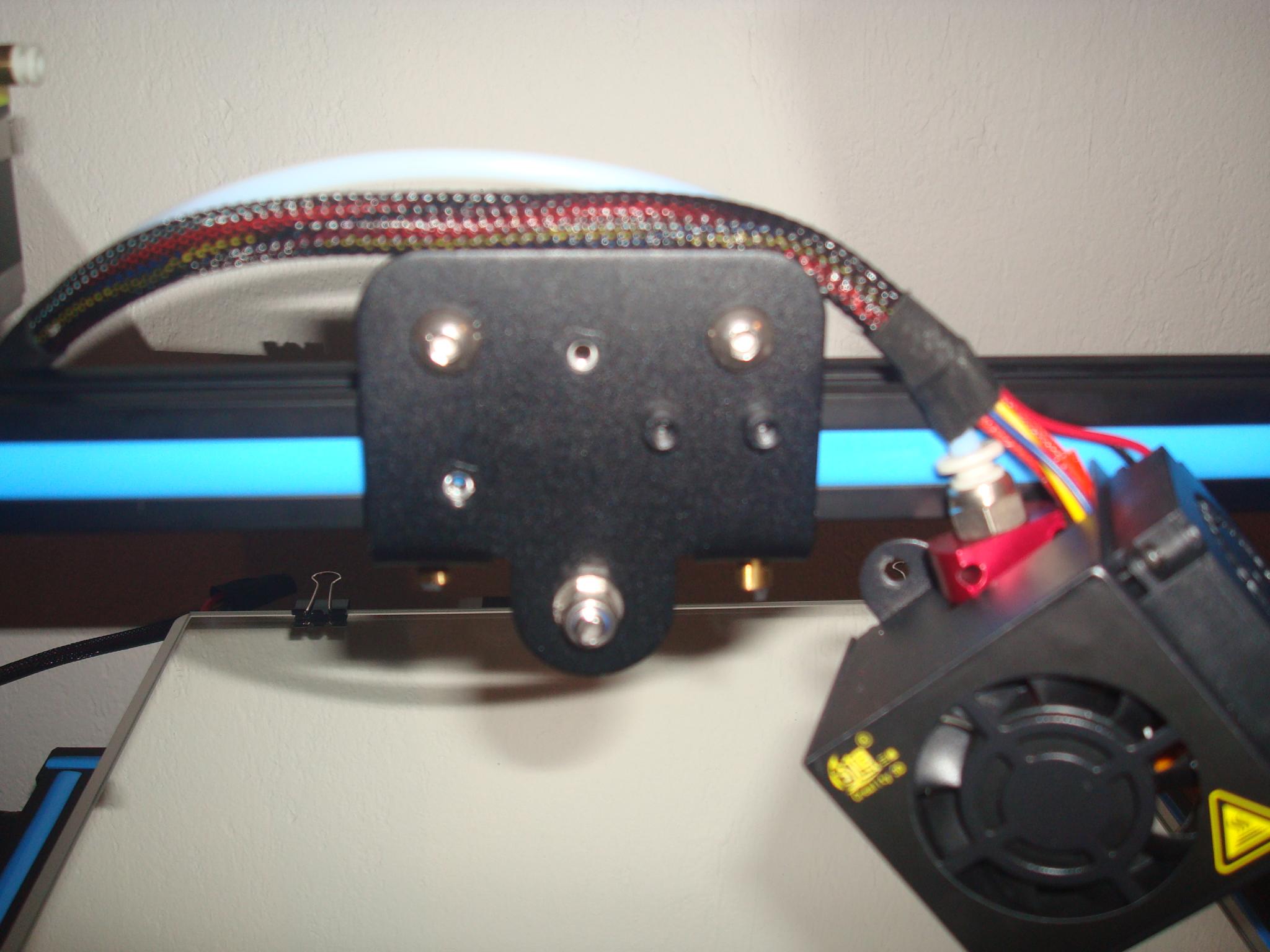

mon imprimante est reçu seul problème la tète bougeait il a fallut que je démonte et remonte toute la tète et aussi sur le Z coté droit hors moteur du jeu la aussi démontage remontage je comprend pourquoi certain veulent un double Z
bon voici quelques tofs

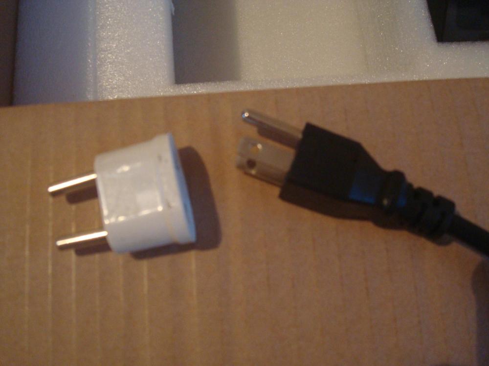

aussi pour ceux qui choisisse la prise UE surtout ne l,utiliser pas trop de jeux risque d,incendie élevé je vous en parle en tant qu,électricien remplacer par une d,ordi cela est plus sur

Il n’y a pour ainsi dire aucune CR-10 qui soit arrivée à destination sans aucun problème.
Creality n’a pas de contrôle qualité.
A l’arrivée il faut absolument tout contrôler, vérifier, resserrer, etc…
Avec la mienne il y avait un cordon d’alimentation classique !

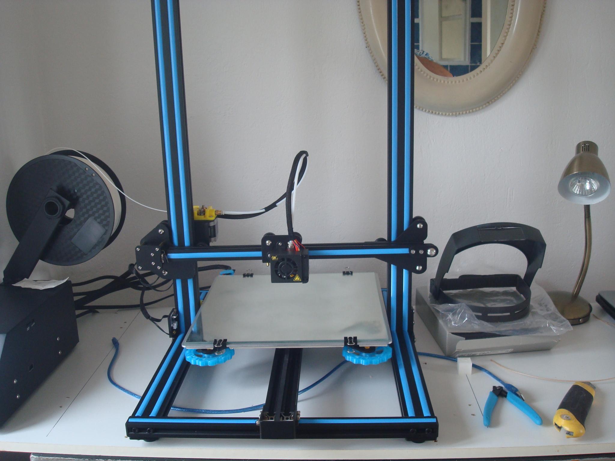

Le renfort du câble électrique du plateau chauffant est-il présent comme pour @Sebb ?
Les gros écrous bleus de réglage du plateau sont-ils d’origine ?
j,ai bien contrôlé toutes les vis mais la tete etait mal fixer fixer mais de travers ainsi que le cote droit du Z
il n y avait pas de renfort de câble mais j en ait printer un
Perso j’a pris la E.U. et j’ai bien reçu une alimentation type ordinateur.
Le double Z j’en vois pas spécialement l’utilité pour le moment

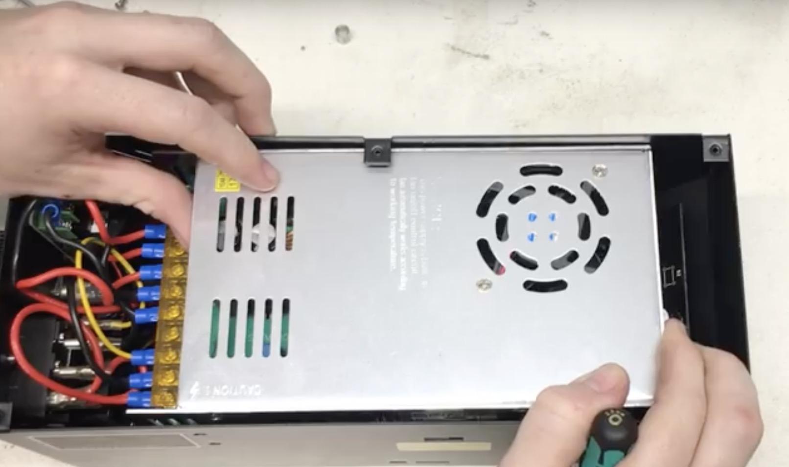

Ah aussi j'ai démonté le ventilo de l'alim mais je ne sais plus dans quel sens le remettre merci à vous
L’étiquette du ventilateur doit être visible au travers de la découpe de la tôle comme sur la photo.
L’air doit sortir par dessous le boitier.
