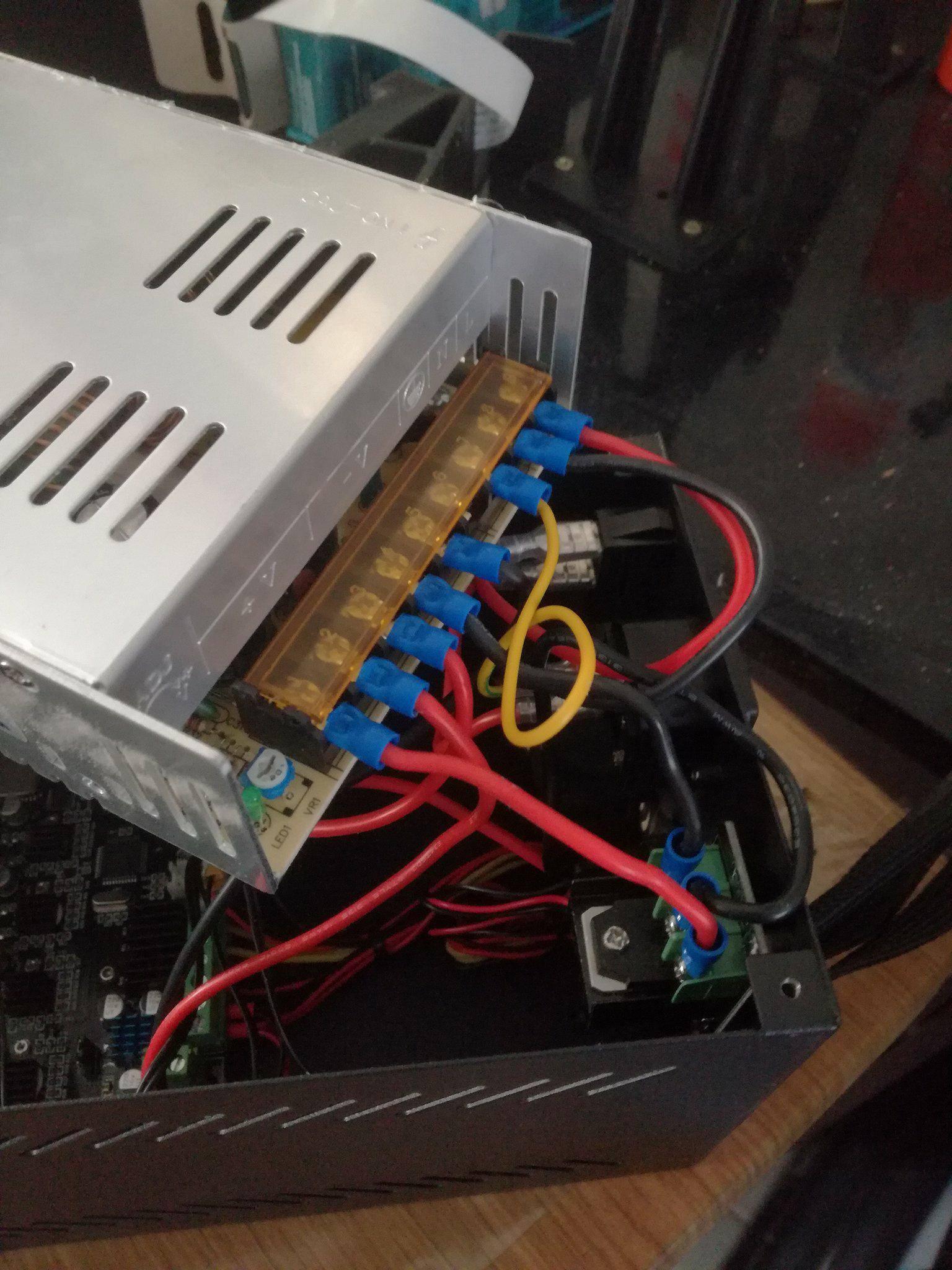

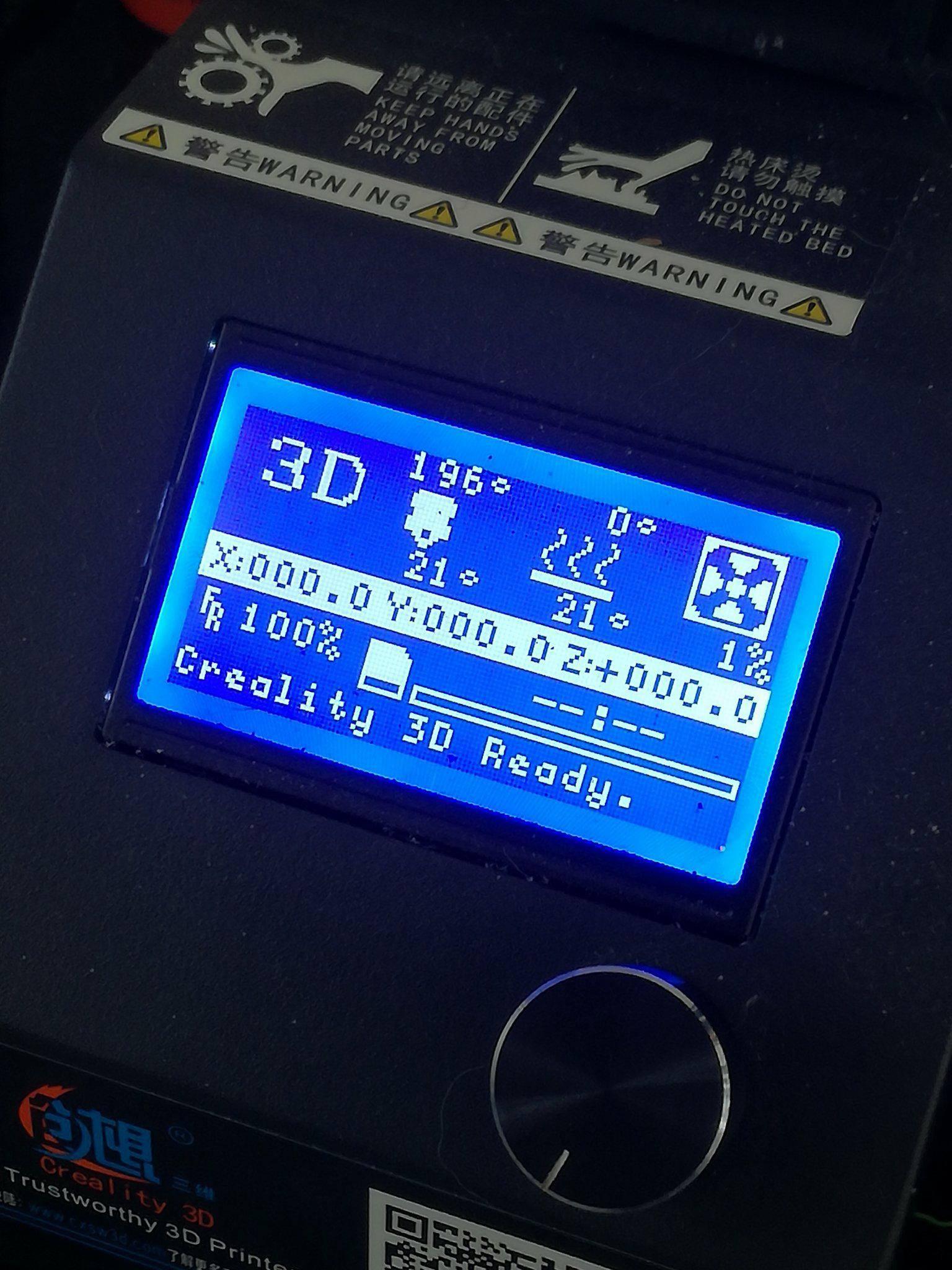

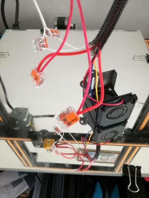

Jeanled Posté(e) Octobre 31, 2017 Posté(e) Octobre 31, 2017 Bonjour, Je viens vers vous car suite à une grosse gourde, mon print c est décroché je l ai retrouvé parterre, un gros nuage autour de la buse et du hôten. Message d erreur temp max. Étant débutant, j'ai changé tout l ensemble d hôten, cartouche et termo, j ai coupe les fil et mis sous wago seulement la ma gourde j ai pense que c était comme un domino ,comme J ai pris à 2 trou J ai mis 2 fil rouge dans 1 et les 2 autre dans l autre, j ai allume et la une petite fumé est sortie et une sale odeur. J ai donc changé encore là cartouche mais rien. Le termo (fil blanc marche car ça M Inique sur l écran 21 et quand je met mes mains dessus ça monte), j ai donc été dans la boîte voit rien de cramé, j ai donc branche sur la barre verte 12v la cartouche mais toujour rien, pourtant les ventilos qui sont branche la aussi marche. Donc je viens vers vous je pense que J ai cramé quelque chose mais quoi, car j ai vue la carte mère mais si c était ça mon imprimante marcherait plus. Merci d avance
Invité Posté(e) Novembre 1, 2017 Posté(e) Novembre 1, 2017 Ah oui les wago c'est un par phase car toutes les bornes sont en contact. D'où est venu la fumée ? Sûrement un fusible sur la carte

slayer-fr Posté(e) Novembre 1, 2017 Posté(e) Novembre 1, 2017 Ha oui, la, c'est vraiment ballo, l'erreur bête, mais, même quand on connaît le fonctionnement des wagos , on peu vite faire une erreur par inattentionRegarde si tu n'as pas un fusible qui à cramer sur la carte mère

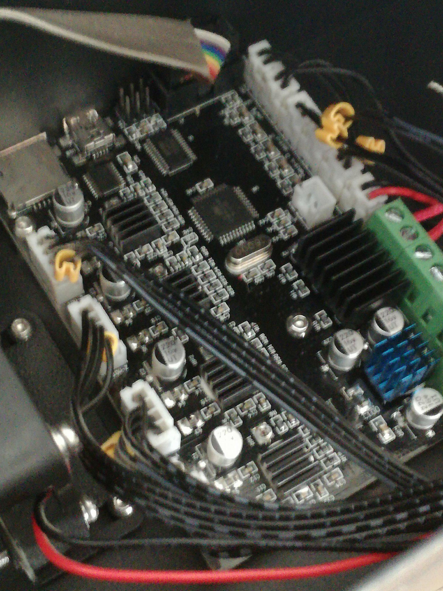

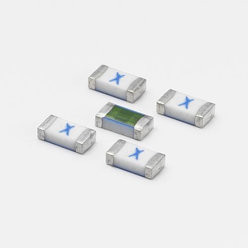

slayer-fr Posté(e) Novembre 1, 2017 Posté(e) Novembre 1, 2017 (modifié) ne cherche pas des gros fusible dans ce genre mais des Fusibles miniatures soudé à ta carte mère dans ce genre Modifié (le) Novembre 1, 2017 par slayer-fr

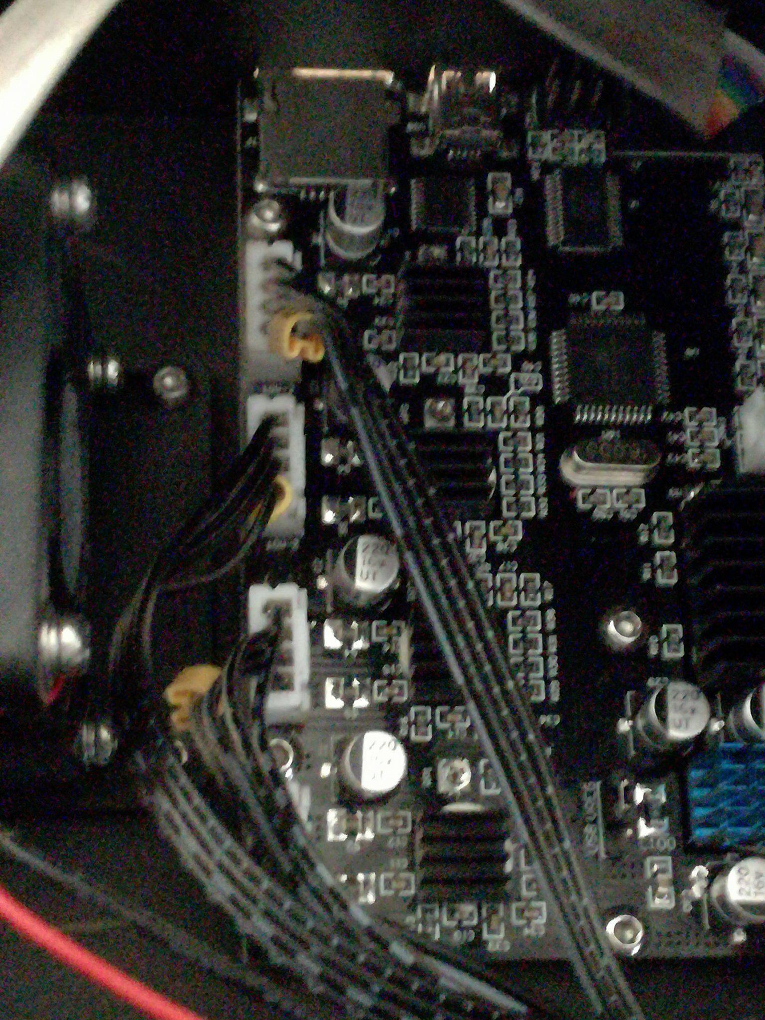

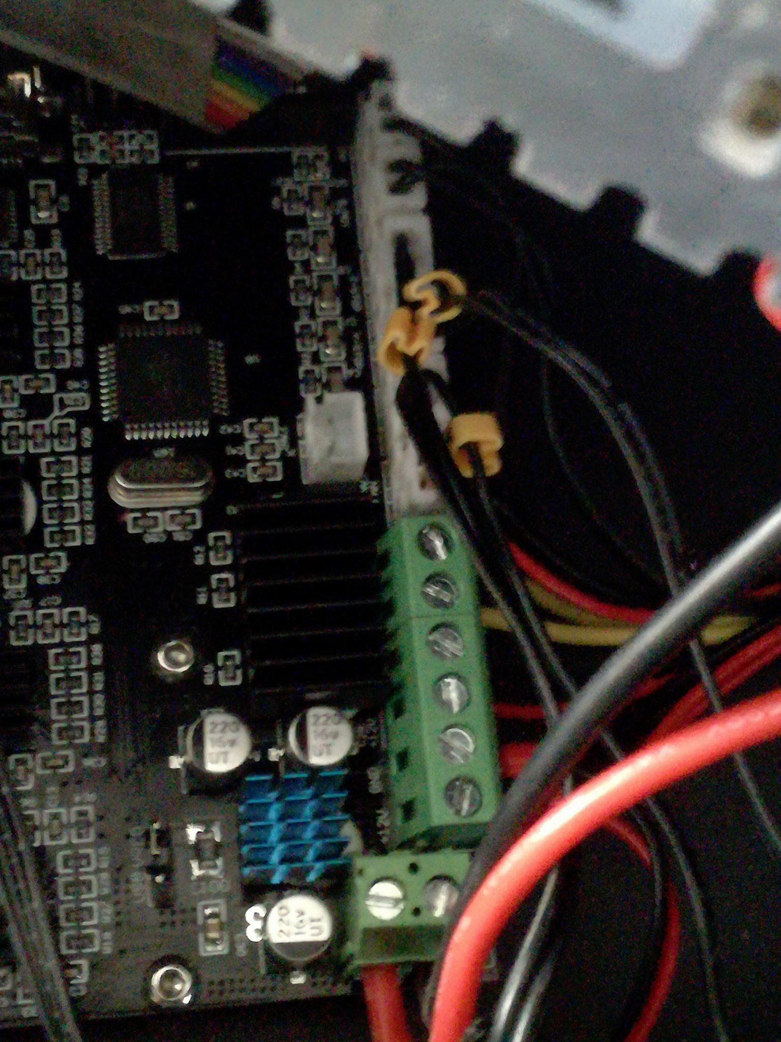

Jeanled Posté(e) Novembre 1, 2017 Auteur Posté(e) Novembre 1, 2017 Je vient de regarde et voit pas ca je met une photo de la carte mere pour que vous voyez
Invité Posté(e) Novembre 1, 2017 Posté(e) Novembre 1, 2017 Tes 2 cartouche sont peut-être HS. Tu as du jus qui arrive aux fils qui alimentent la cartouche ?

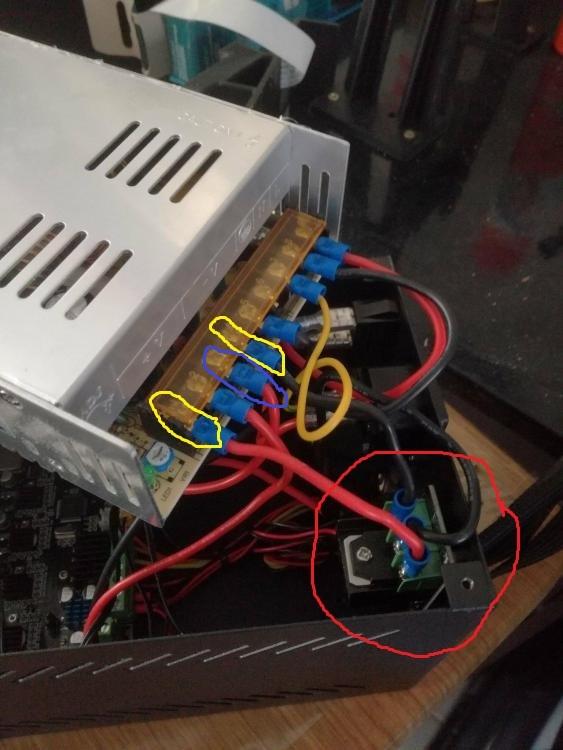

vri8 Posté(e) Novembre 1, 2017 Posté(e) Novembre 1, 2017 vu la carte mere tu n'as pas de fusible visible si il y en a il sont cacher sous les radiateur bleu ou noir mes j'en doute fortement regarde plutôt autour du transistor noir avec la vis entourer en rouge et faudrait que tu test la tension entre les borne en jaune voir ce qui en sort ???? surement courant continu

Jeanled Posté(e) Novembre 1, 2017 Auteur Posté(e) Novembre 1, 2017 il y a 40 minutes, vri8 a dit : vu la carte mere tu n'as pas de fusible visible si il y en a il sont cacher sous les radiateur bleu ou noir mes j'en doute fortement regarde plutôt autour du transistor noir avec la vis entourer en rouge et faudrait que tu test la tension entre les borne en jaune voir ce qui en sort ???? surement courant continu 12v que ça M affiche et la'ou tu m'a dit de regarde en rouge y a pas de fusible
vri8 Posté(e) Novembre 1, 2017 Posté(e) Novembre 1, 2017 verifie la tension qui sort du fils noir entre le rouge et noir ( celui qui est entourer rouge ) quand tu met en chauffe
Jeanled Posté(e) Novembre 1, 2017 Auteur Posté(e) Novembre 1, 2017 (modifié) il y a 11 minutes, vri8 a dit : verifie la tension qui sort du fils noir entre le rouge et noir ( celui qui est entourer rouge ) quand tu met en chauffe Heu y a 2 fil noir et 1 rouge je teste sur 1 rouge et les 2 noir? Ou seul et lequel dsl je debute j apprend mais je veux print lol ça manque trop j ai'un volt mètre mais comment test juste 1 fil ? D habitude je test 1 rouge avec un noir me sent con lol Modifié (le) Novembre 1, 2017 par Jeanled
Jeanled Posté(e) Novembre 1, 2017 Auteur Posté(e) Novembre 1, 2017 il y a 18 minutes, vri8 a dit : rouge et le noir du milieu Alors J ai testé le rouge et le noir du milieu 0 je trouve parcontre le rouge et le 2 ème noir 12v
Jeanled Posté(e) Novembre 1, 2017 Auteur Posté(e) Novembre 1, 2017 il y a 21 minutes, vri8 a dit : il y a 11 minutes, vri8 a dit : tu as tester en lancent la chauffe?? Je viens de re testé alors quand je fait chauffe nozzle test rien 0 mais qu'à d je lance le bed 12v je trouve
Jeanled Posté(e) Novembre 1, 2017 Auteur Posté(e) Novembre 1, 2017 Sur le fil rouge et le noir du mi.ieu

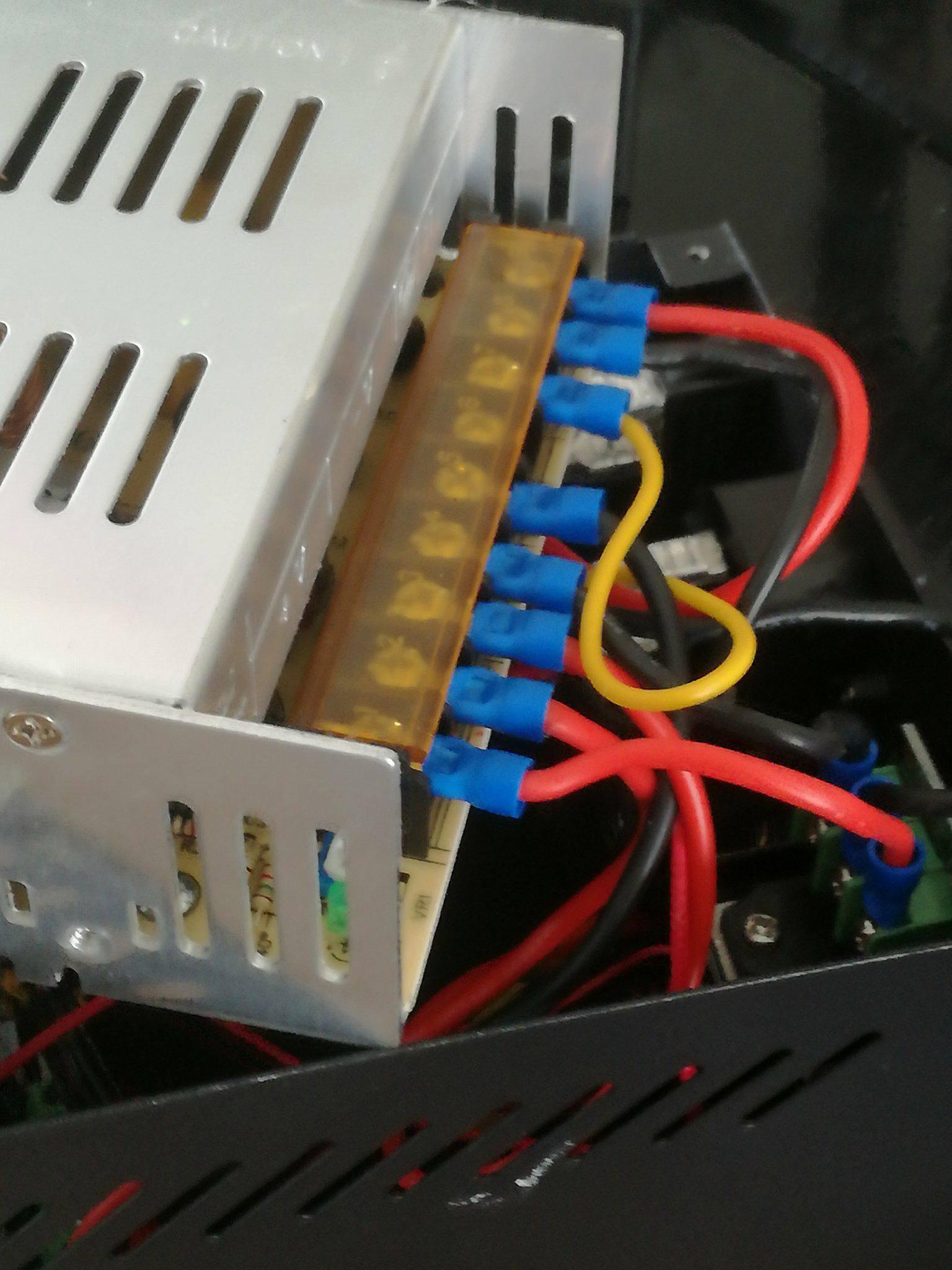

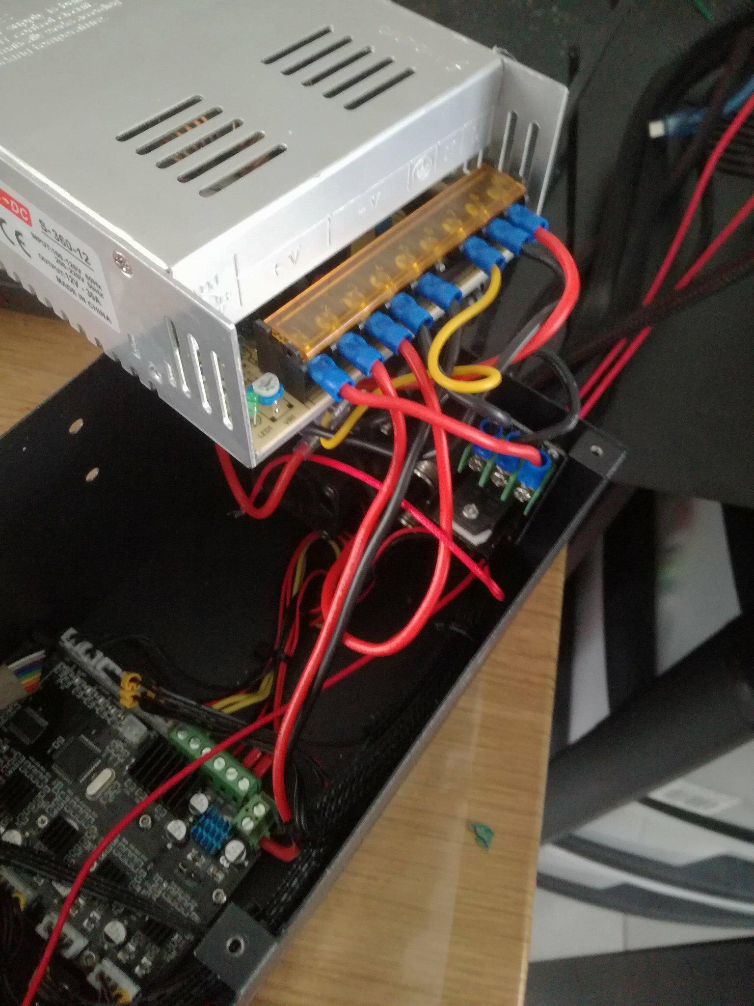

vri8 Posté(e) Novembre 1, 2017 Posté(e) Novembre 1, 2017 celui ci fonctionnent du coup a tu a autre boitier comme celui ci quelque part qui devrait être relier au nozzle
vri8 Posté(e) Novembre 1, 2017 Posté(e) Novembre 1, 2017 ou va le fils rouge entourer en bleu sa doit etre ton nozzle celui la
Jeanled Posté(e) Novembre 1, 2017 Auteur Posté(e) Novembre 1, 2017 Pour le 0 du nozzle que J ai eut normal vue que mon hoten est plus branché pour l instant étant que on cherche pas remis
Jeanled Posté(e) Novembre 1, 2017 Auteur Posté(e) Novembre 1, 2017 il y a 38 minutes, vri8 a dit : ou va le fils rouge entourer en bleu sa doit etre ton nozzle celui la Il va sur la fiche derrière que on relis à l imprimante la fiche qui se vissé derrière la central te remet une prohot plus lisible
Jeanled Posté(e) Novembre 1, 2017 Auteur Posté(e) Novembre 1, 2017 Le hoten est branché sur la barrette verte ou tu vois les 2 fil jaune
vri8 Posté(e) Novembre 1, 2017 Posté(e) Novembre 1, 2017 ok faudrait que tu vérifie si tu as 12 volt entre les deux fils jaunes sur la bornes verte et le fils que je t'ai entourer en bleu il va ce cacher ou ? si tu peut prendre une photo de ou il arrive car il devrait lui aussi arriver sur un transistor il me semble comme celui du bed
