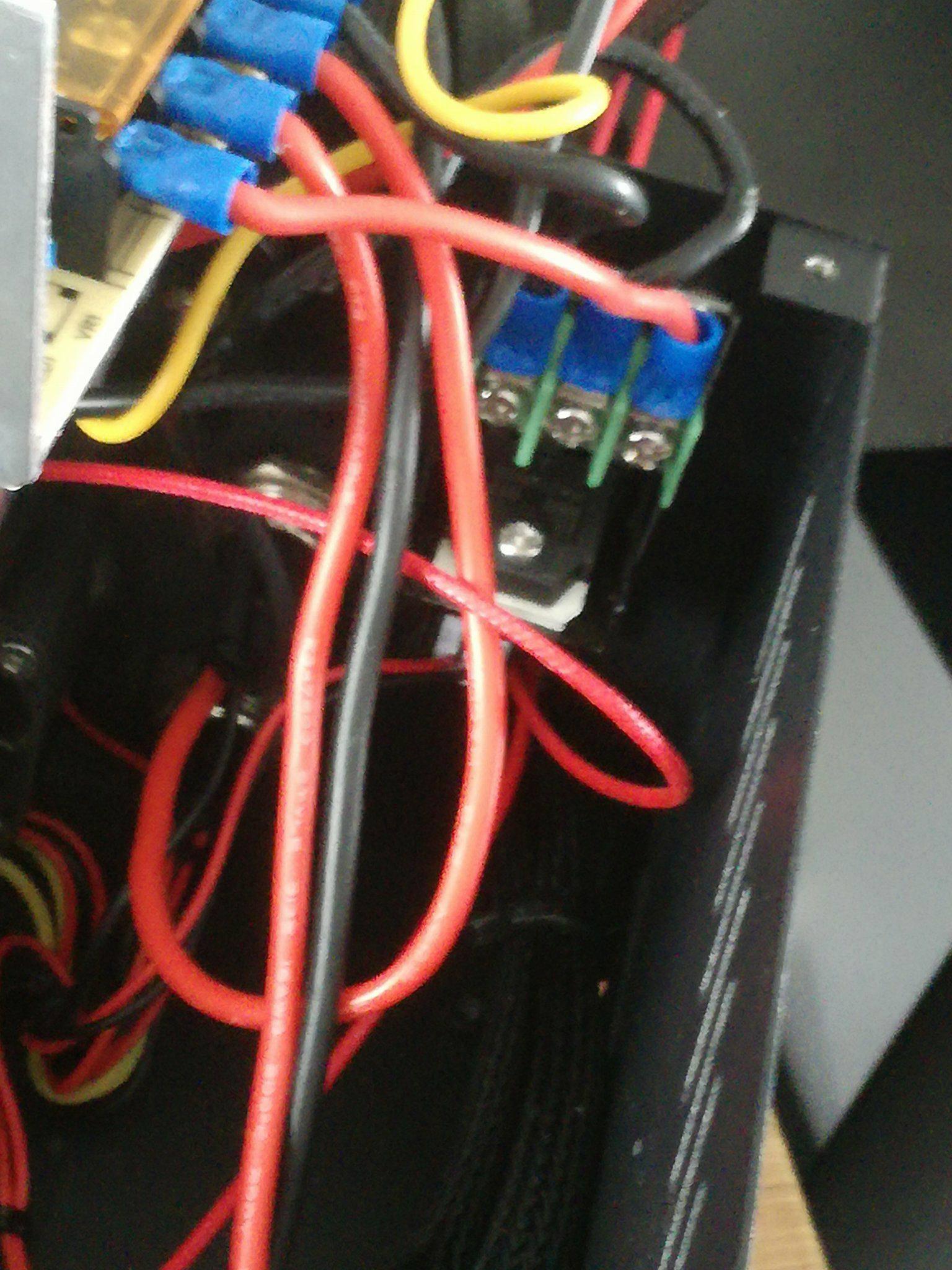

Jeanled Posté(e) Novembre 1, 2017 Auteur Partager Posté(e) Novembre 1, 2017 Le fil que tu as entouré en bleu va sur la fiche ou tu vis l autre fiche derrière la central qui va à l imprimante Lien vers le commentaire Partager sur d’autres sites More sharing options...
vri8 Posté(e) Novembre 1, 2017 Partager Posté(e) Novembre 1, 2017 d'accord il est brancher sur quoi?? tu as la lumière sont ton imprimante ?? Lien vers le commentaire Partager sur d’autres sites More sharing options...
Jeanled Posté(e) Novembre 1, 2017 Auteur Partager Posté(e) Novembre 1, 2017 Alors oui la lumière marche tout marche sauf le hoten, ensuite J ai test la,ou les fil jaune sont j ai que 2 v au lieu de 12, parcontre les autres à côté sont à 12. je te met une photo du fil que tu parle il va sur la fiche celle que on branche derrière la central qui relis après l arc z extrudeur et tout Lien vers le commentaire Partager sur d’autres sites More sharing options...
vri8 Posté(e) Novembre 1, 2017 Partager Posté(e) Novembre 1, 2017 donc se fils doit servir pour la lumiere je pense que tu la fais mais je te pose la question quand même a tu test en faisant chauffe ta hotent?? Lien vers le commentaire Partager sur d’autres sites More sharing options...
vri8 Posté(e) Novembre 1, 2017 Partager Posté(e) Novembre 1, 2017 et tu obtient quelle tension avec la chauffe et sans la chauffe?? Lien vers le commentaire Partager sur d’autres sites More sharing options...
Jeanled Posté(e) Novembre 1, 2017 Auteur Partager Posté(e) Novembre 1, 2017 il y a 32 minutes, vri8 a dit : donc se fils doit servir pour la lumiere je pense que tu la fais mais je te pose la question quand même a tu test en faisant chauffe ta hotent?? Oui Lien vers le commentaire Partager sur d’autres sites More sharing options...
Jeanled Posté(e) Novembre 1, 2017 Auteur Partager Posté(e) Novembre 1, 2017 Dsl je revient sur le mofset si me trompe pas, le truc vert avec les 3 fils au scotch bleu, j ai vue sur une vidéo sur internet que le mofset de la cr10 était une protection justement pour évite que la,machine cramé, donc le hoten passe par lui, si c est ca qui est mort comment le savoir car j ai testé au dessus comme tu m'a dis seulement normal que y a 12v étant que c est l entrée mais je vois pas où je peux mettre les fiches de mon volt mètre pour voir la sortie, histoire de voir si pas lui qui merde? Lien vers le commentaire Partager sur d’autres sites More sharing options...
Jeanled Posté(e) Novembre 1, 2017 Auteur Partager Posté(e) Novembre 1, 2017 il y a 33 minutes, vri8 a dit : et tu obtient quelle tension avec la chauffe et sans la chauffe?? Sur les fil jaune 2v avec ou sans chauffe Lien vers le commentaire Partager sur d’autres sites More sharing options...
Jeanled Posté(e) Novembre 1, 2017 Auteur Partager Posté(e) Novembre 1, 2017 il y a 39 minutes, vri8 a dit : et tu obtient quelle tension avec la chauffe et sans la chauffe?? Sur les fil jaune 2v avec ou sans chauffe Lien vers le commentaire Partager sur d’autres sites More sharing options...
Jeanled Posté(e) Novembre 1, 2017 Auteur Partager Posté(e) Novembre 1, 2017 Bon oublié le mofset de la photo vient de re regarde la'vidéo et c est pour le bed. Snif Lien vers le commentaire Partager sur d’autres sites More sharing options...
vri8 Posté(e) Novembre 1, 2017 Partager Posté(e) Novembre 1, 2017 pas cool je pense que cela vient du transistor qui est situer sur ta carte mere sous le radiateur qui a griller quand tu relier tes dominos et la cela devient compliquer donc avoir si quelqu'un a une autre théorie ? car 1er choix soit tu change ta carte mère . soit tu te lance dans l'electronique de surface qui signifie dépose du radiateur noir et remplacement du transistor qui est en dessous en croisant les doigt qu'il n'y a pas autre chose ..... Lien vers le commentaire Partager sur d’autres sites More sharing options...
vri8 Posté(e) Novembre 1, 2017 Partager Posté(e) Novembre 1, 2017 (modifié) ton Mofset fonctionne car il t'indique 12 volt et 0 volt avec les test que l'on a fait au tous début il sert d'interrupteur je pensait que tu en avais un aussi pour ta chauffe de buse Modifié (le) Novembre 1, 2017 par vri8 Lien vers le commentaire Partager sur d’autres sites More sharing options...
Jeanled Posté(e) Novembre 1, 2017 Auteur Partager Posté(e) Novembre 1, 2017 il y a 8 minutes, vri8 a dit : pas cool je pense que cela vient du transistor qui est situer sur ta carte mere sous le radiateur qui a griller quand tu relier tes dominos et la cela devient compliquer donc avoir si quelqu'un a une autre théorie ? car 1er choix soit tu change ta carte mère . soit tu te lance dans l'electronique de surface qui signifie dépose du radiateur noir et remplacement du transistor qui est en dessous en croisant les doigt qu'il n'y a pas autre chose ..... Merci de ton aide, non vais évite de faire de l électronique lol J ai déjà réussis à grille un truc juste en changeant une cartouche banal mdr alors imaginé. Mais si quelqun à des solution suis à l écoute c est comme ça que on apprend Lien vers le commentaire Partager sur d’autres sites More sharing options...
vri8 Posté(e) Novembre 1, 2017 Partager Posté(e) Novembre 1, 2017 bonne chance dans ta réparation si je pense a autre chose je te tient au courant Lien vers le commentaire Partager sur d’autres sites More sharing options...
Jeanled Posté(e) Novembre 1, 2017 Auteur Partager Posté(e) Novembre 1, 2017 Il y a 2 heures, vri8 a dit : pas cool je pense que cela vient du transistor qui est situer sur ta carte mere sous le radiateur qui a griller quand tu relier tes dominos et la cela devient compliquer donc avoir si quelqu'un a une autre théorie ? car 1er choix soit tu change ta carte mère . soit tu te lance dans l'electronique de surface qui signifie dépose du radiateur noir et remplacement du transistor qui est en dessous en croisant les doigt qu'il n'y a pas autre chose ..... Merci de ton aide, non vais évite de faire de l électronique lol J ai déjà réussis à grille un truc juste en changeant une cartouche banal mdr alors imaginé. Mais si quelqun à des solution suis à l écoute c est comme ça que on apprend Lien vers le commentaire Partager sur d’autres sites More sharing options...
Jeanled Posté(e) Novembre 1, 2017 Auteur Partager Posté(e) Novembre 1, 2017 Mince dsl doublons j ai bug Lien vers le commentaire Partager sur d’autres sites More sharing options...

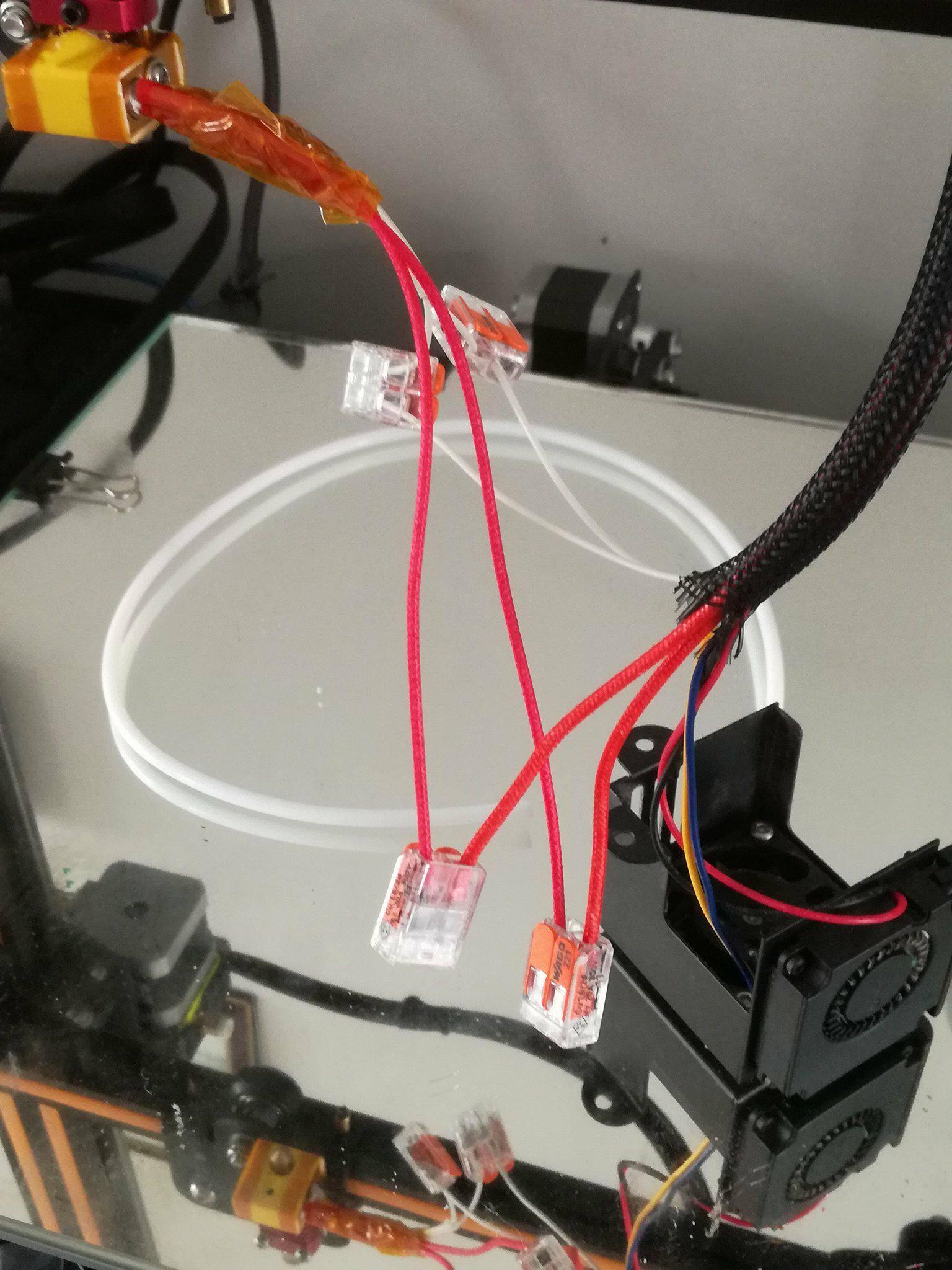

Jeanled Posté(e) Novembre 2, 2017 Auteur Partager Posté(e) Novembre 2, 2017 Bonjour, Je revient ici pose ma question ça évite de re créé un post étant donné que c est lié, je voulais savoir pour le changement de la cartouche hoten, on peux utilisé des wago ? A partir du moment que on met bien 1 fil par wago? Car ça évite de devoir démonté toute la central si c est juste une cartouche à change. Lien vers le commentaire Partager sur d’autres sites More sharing options...
vri8 Posté(e) Novembre 2, 2017 Partager Posté(e) Novembre 2, 2017 oui tu peut utiliser des wago faut juste faire attention à la section des cables ne pas prendre des wago trop gros car les fils pourrait ne pas tenir dedans 1 Lien vers le commentaire Partager sur d’autres sites More sharing options...
Jeanled Posté(e) Novembre 12, 2017 Auteur Partager Posté(e) Novembre 12, 2017 Bonsoir, Je viens vous tenir au courant ben ma carte mère en en route, elle est à roissy donc devrait bientôt être chez moi, je viens aussi vous faire voir une photo juste pour vérifier que J ai bien branché histoire d ètre sûre car pas envie de recramé la ça te lol. Merci d avance Lien vers le commentaire Partager sur d’autres sites More sharing options...
vri8 Posté(e) Novembre 13, 2017 Partager Posté(e) Novembre 13, 2017 Re oui cela semble être bon 1 Lien vers le commentaire Partager sur d’autres sites More sharing options...
Jeanled Posté(e) Novembre 19, 2017 Auteur Partager Posté(e) Novembre 19, 2017 Bonsoir Merci à tous de M avoir aidé, j ai reçus ma nouvelle carte mère, et qu'à d J ai démonté l ancienne oui ça avait cramé en dessous donc installé la nouvelle carte et ça remarche. Donc merci Lien vers le commentaire Partager sur d’autres sites More sharing options...
