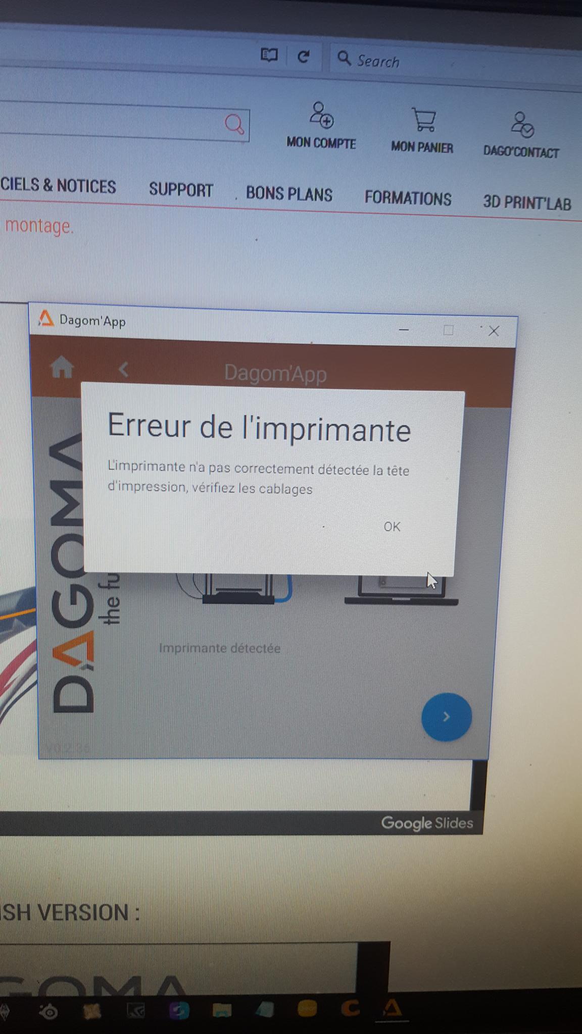

Bonjour, je possede l'imprimante 3D discoeasy 200 de chez dagoma, je l'ai monté moi même tout va bien MAIS sur l'appli dagom'app la tête d'imprimerie n'est pas détécté correctment.
Pouvez vous me répondre au plus vite ?
Avec toute ma gratitude -Titouan

Tu a tester Repetier ?  Pour voire si tout fonctionne ?
Tu as connecté ton imprimante ?  Apres tu vas dans contrôle manuel .  Tu regarde si tu a bien une température  , si tu a une température regarde si la buse chauffe bien .

Attention la Dagom'App est un peu capricieuse. Il ne faut bien connecter le câble USB qu'au dernier moment (bien quand l'application te le dit) sinon le câble est branché trop tôt elle ne détectera pas l'imprimante.
Il y a 2 heures, Fliflu05 a dit :
Bonsoir, oui oui j'ai vien compris ce fonctionnement elle detecte l'ilprimante mais detecte mal la tete d'impression

Normalement tu na as besoins de clé , sauf si tu utilise Repetier serveur .  Tu n'arrives toujours a connecter ton imprimante ?
