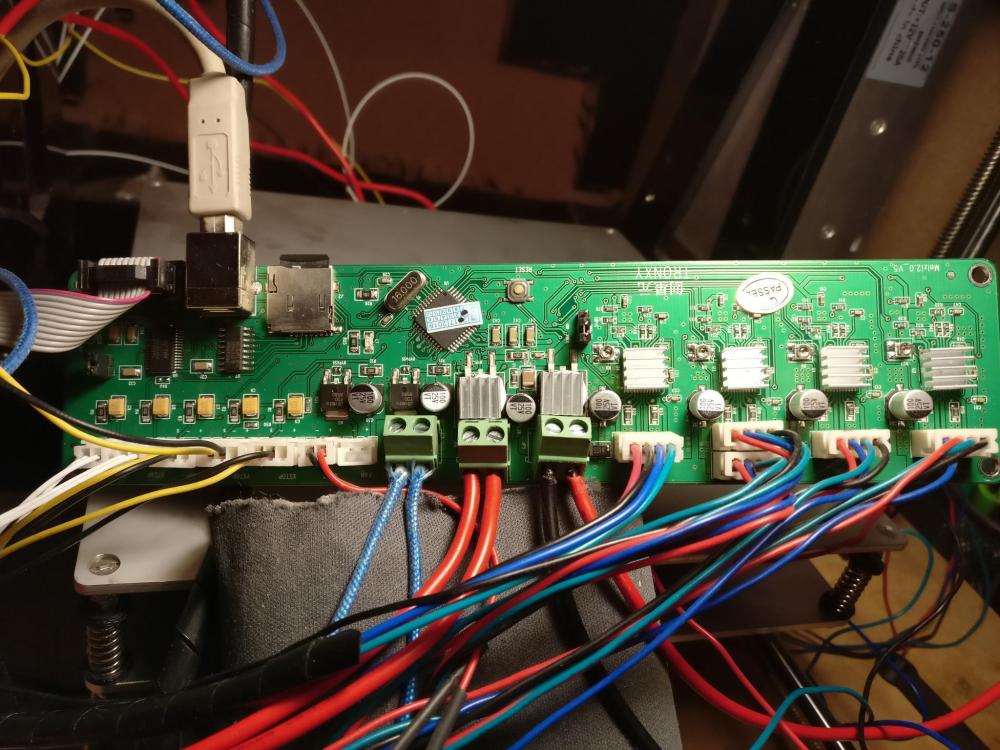

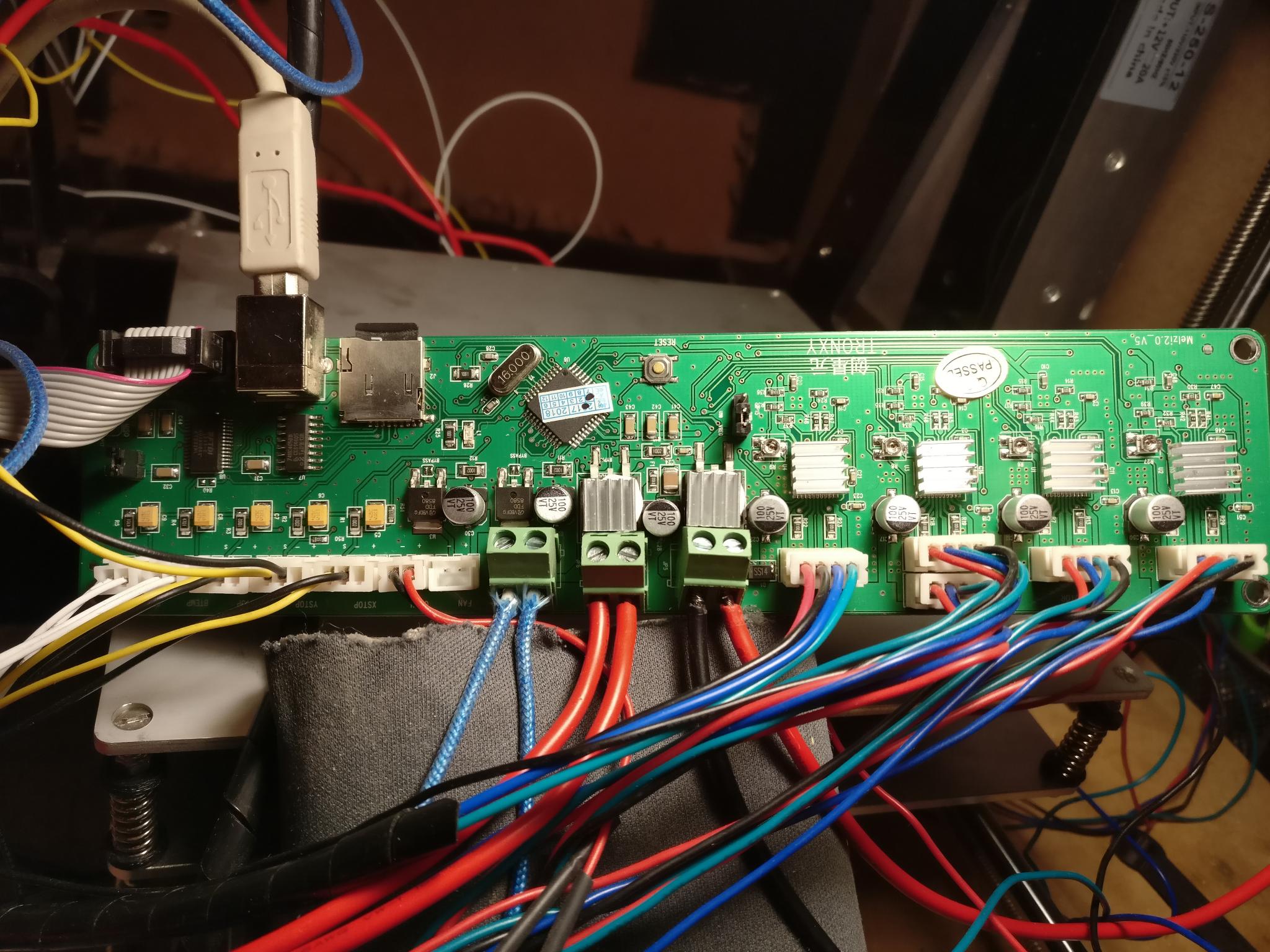

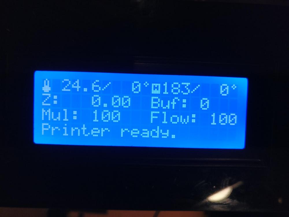

Bonjour à tous,

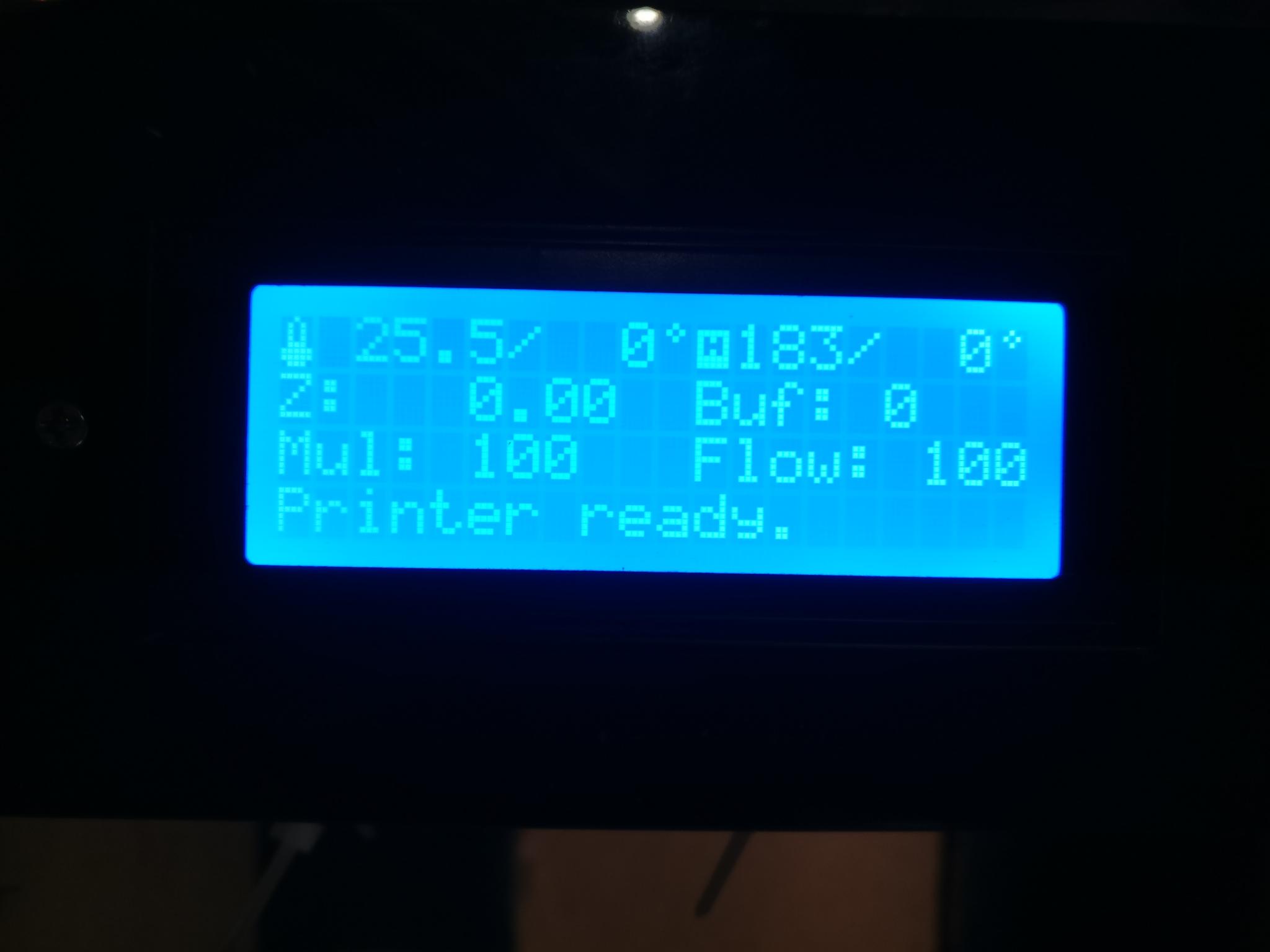

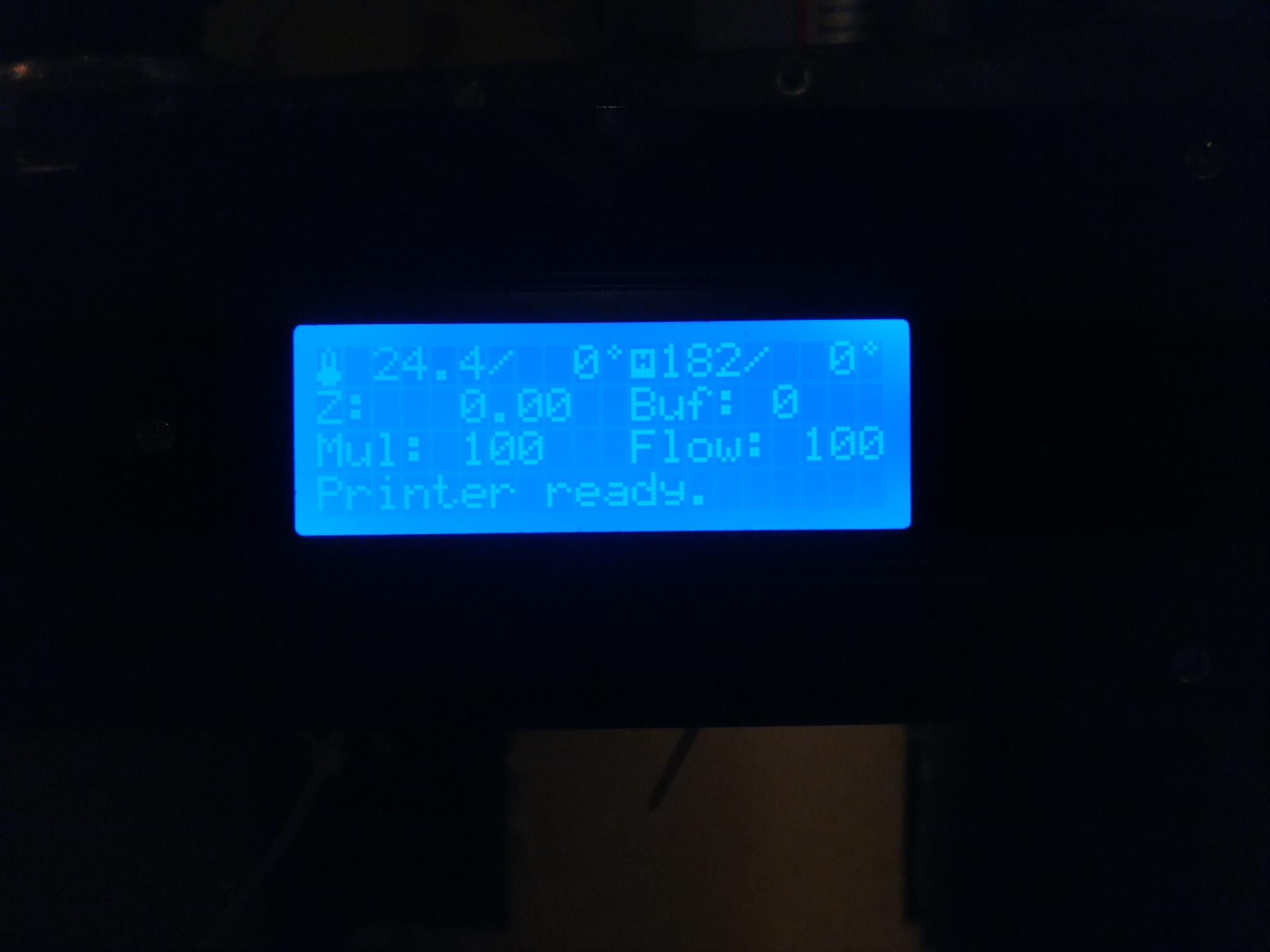

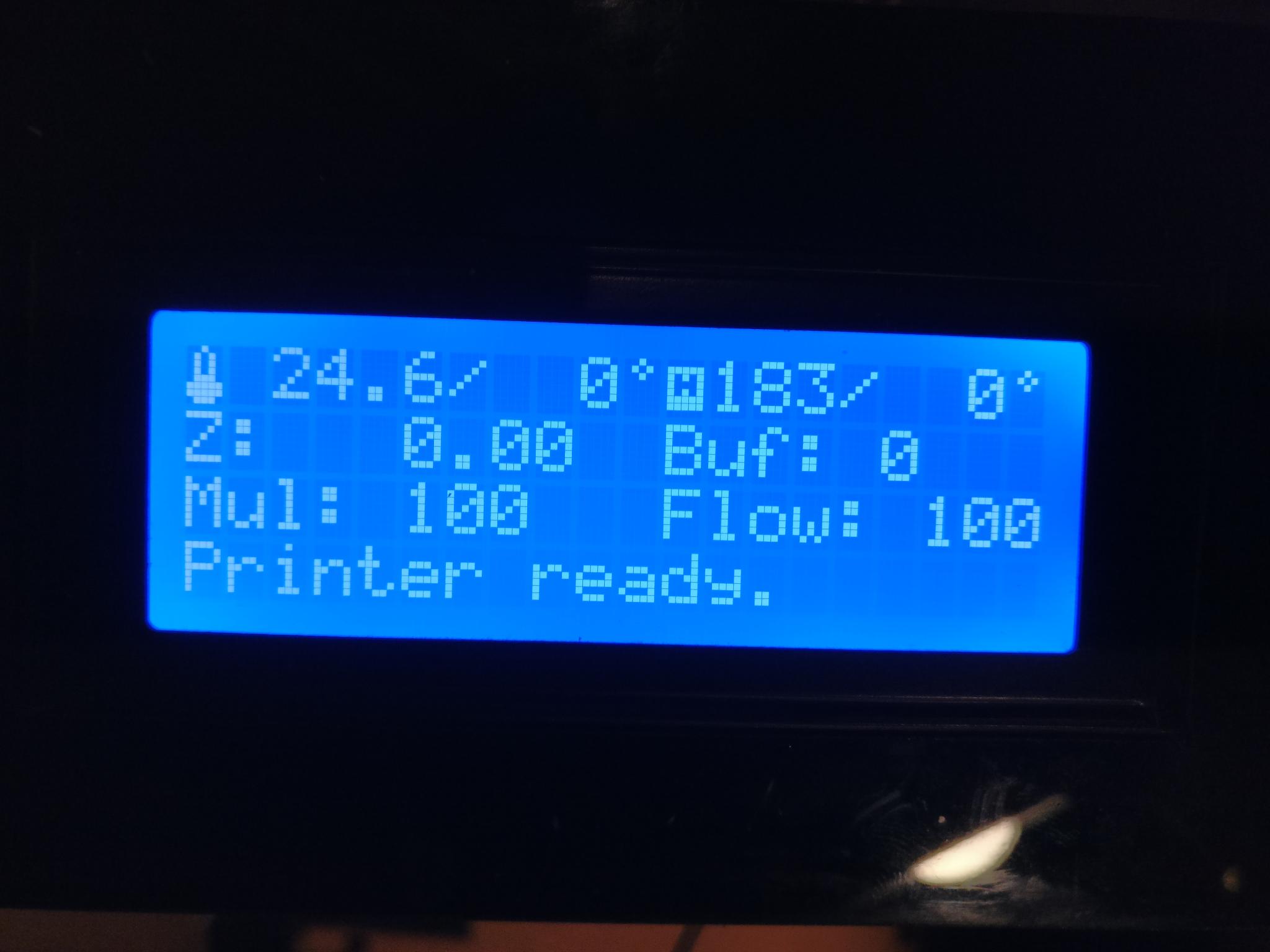

Mon imprimante zonestar p805 (clone i3) m'affiche l'erreur maxtemp bed au démarrage. La carte mère est une Melzi.
J'ai testé en branchant uniquement l'alimentation et le lcd, et j'obtiens cette erreur. De plus la température du bed affichée est de 168°/0 or que le bed est froid.
Si je branche en plus la sonde pour l'extrudeur j'ai bien la température de celui ci qui s'affiche 22°/0.

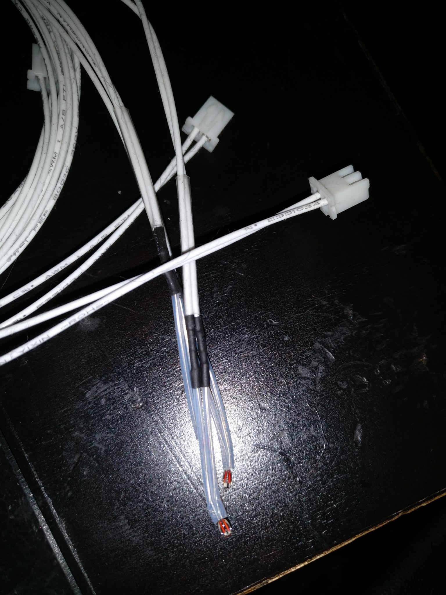

Si je débranche cette sonde et que je la branche sur le bed, j'ai toujours 168°/0.
Dois je en conclure que ma carte Melzi est HS (ce que je suppose...)
Est-ce qu'il y a un moyen de la réparer ? Pour information, et si ça peut servir, j'ai une autre Melzi ou il manque juste le port usb.
Merci de votre aide.
salut
essaye d'inverser tes sondes sur ta Melzi pour voir si tu n'aurai pas ta sonde qui est griller (extrudeur et bed)
tu peut teste tes sondes avec un ohmètre
et  voir dans ton Marlin si tu as la bonne configuration de ta sonde
Salut et merci de ton aide,
J'ai déjà testé en inversant les sondes et même avec d'autres sondes neuves... Et la température du bed affichée à 168° ne change pas...
Concernant le marlin je n'y ai jamais touché, comment puis-je vérifier que c'est bien configuré au niveau de cette sonde ?
je n'ai pas en mémoire les lignes à vérifier, mais dans marlin ça doit être paramétré pour une sonde de 100k
Modifié (le) par pascal_lb
teste la résistance de la sonde pour vérifier que tu as bien une 100k
et quand tu m es ta sonde sur l'emplacement extrudeur elle t'indique bien 22 degres toute tes sondes
car si tu as changer ta sonde ta valeur aurai du changer sauf si marlin n'a pas la bonne configuration

#define TEMP_SENSOR_BED 0 ((((((( a verifier que cela est bien a 1 )))))
malheureusement je ne sais pas comment vérifier ça...
comment je peux éditer ce marlin ? et ou puis je le trouver ?
tout ce que je trouve de plus proche c'est dans configuration.h :

je ne trouve pas de fichier nommer marlin :(
c'est plus haut dans le fichier configuration.h comme le dit @vri8 c'est dans la section "Thermal Settings"
non je n'ai rien plus haut, voici le fichier configuration.h complet :

#define EXT0_EXTRUDER_COOLER_SPEED     255
#define RETRACT_DURING_HEATUP         true
#define PID_CONTROL_RANGE             20
#define SKIP_M109_IF_WITHIN         2
#define SCALE_PID_TO_MAX             1
#define TEMP_HYSTERESIS             0
#define EXTRUDE_MAXLENGTH             160
#define NUM_TEMPS_USERTHERMISTOR0     0
#define USER_THERMISTORTABLE0         {}
	#define NUM_TEMPS_USERTHERMISTOR1     0
#define USER_THERMISTORTABLE1         {}
#define NUM_TEMPS_USERTHERMISTOR2     0
#define USER_THERMISTORTABLE2         {}
#define GENERIC_THERM_VREF             5
#define GENERIC_THERM_NUM_ENTRIES     33
#define HEATER_PWM_SPEED             0
	// ############# Heated bed configuration ########################
#define HAVE_HEATED_BED             1
#define HEATED_BED_MAX_TEMP         120
#define SKIP_M190_IF_WITHIN         3
#define HEATED_BED_SENSOR_PIN         TEMP_1_PIN
#define HEATED_BED_HEATER_PIN         HEATER_1_PIN
#define HEATED_BED_SET_INTERVAL     5000
#define HEATED_BED_HEAT_MANAGER     0
#define HEATED_BED_PID_INTEGRAL_DRIVE_MAX 255
#define HEATED_BED_PID_INTEGRAL_DRIVE_MIN 80
#define HEATED_BED_PID_PGAIN           196
#define HEATED_BED_PID_IGAIN           33
#define HEATED_BED_PID_DGAIN         290
#define HEATED_BED_PID_MAX             255
#define MIN_EXTRUDER_TEMP             150
#define MAXTEMP                     275
#define MIN_DEFECT_TEMPERATURE         -10
#define MAX_DEFECT_TEMPERATURE         290
	#if 0
#define EXT0_TEMPSENSOR_TYPE         1
#define HEATED_BED_SENSOR_TYPE         1
#elif 0
#define EXT0_TEMPSENSOR_TYPE         97
#define HEATED_BED_SENSOR_TYPE         97
#define USE_GENERIC_THERMISTORTABLE_1
#define GENERIC_THERM1_T0             25
#define GENERIC_THERM1_R0             100000
#define GENERIC_THERM1_BETA         3950
#define GENERIC_THERM1_MIN_TEMP     -20
#define GENERIC_THERM1_MAX_TEMP     300
#define GENERIC_THERM1_R1             0
#define GENERIC_THERM1_R2             4700
#else
#define EXT0_TEMPSENSOR_TYPE         5
#define NUM_TEMPS_USERTHERMISTOR0     58
#define USER_THERMISTORTABLE0 {        \
{  56,300*8},{  59,295*8},{  64,290*8},{  70,285*8},{  76,280*8},{  82,275*8},{  89,270*8},{  98,265*8},\
{ 108,260*8},{ 118,255*8},{ 128,250*8},{ 145,245*8},{ 156,240*8},{ 168,235*8},{ 187,230*8},{ 208,225*8},\
{ 227,220*8},{ 248,215*8},{ 272,210*8},{ 301,205*8},{ 336,200*8},{ 370,195*8},{ 400,190*8},{ 450,185*8},\
{ 492,180*8},{ 552,175*8},{ 615,170*8},{ 690,165*8},{ 750,160*8},{ 830,155*8},{ 920,150*8},{1010,145*8},\
{1118,140*8},{1215,135*8},{1330,130*8},{1460,125*8},{1594,120*8},{1752,115*8},{1900,110*8},{2040,105*8},\
{2200,100*8},{2350, 95*8},{2516, 90*8},{2671, 85*8},{2831, 80*8},{2975, 75*8},{3115, 70*8},{3251, 65*8},\
{3375, 60*8},{3480, 55*8},{3580, 50*8},{3660, 45*8},{3740, 40*8},{3869, 30*8},{3912, 25*8},{3948, 20*8},\
{4077,-20*8},{4094,-55*8}}
	#define HEATED_BED_SENSOR_TYPE         6
#define NUM_TEMPS_USERTHERMISTOR1     33
#define USER_THERMISTORTABLE1 {        \
{  56,300*8},{ 187,250*8},{ 615,190*8},{ 690,185*8},{ 750,180*8},{ 830,175*8},{ 920,170*8},{1010,165*8},\
{1118,160*8},{1215,155*8},{1330,145*8},{1460,140*8},{1594,135*8},{1752,130*8},{1900,125*8},{2040,120*8},\
{2200,115*8},{2350,110*8},{2516,105*8},{2671, 98*8},{2831, 92*8},{2975, 85*8},{3115, 76*8},{3251, 72*8},\
{3480, 62*8},{3580, 52*8},{3660, 46*8},{3740, 40*8},{3869, 30*8},{3912, 25*8},{3948, 20*8},{4077,-20*8},\
{4094,-55*8}}
#endif
	// ################ Endstop configuration #####################
	#define ENDSTOP_PULLUP_X_MIN         true
#define ENDSTOP_X_MIN_INVERTING     true
#define MIN_HARDWARE_ENDSTOP_X         true
#define ENDSTOP_PULLUP_Y_MIN         true
#define ENDSTOP_Y_MIN_INVERTING     true
#define MIN_HARDWARE_ENDSTOP_Y         true
#define ENDSTOP_PULLUP_Z_MIN         true
#define ENDSTOP_Z_MIN_INVERTING     true
#define MIN_HARDWARE_ENDSTOP_Z         true
#define ENDSTOP_PULLUP_X_MAX         true
#define ENDSTOP_X_MAX_INVERTING     false
#define MAX_HARDWARE_ENDSTOP_X         false
#define ENDSTOP_PULLUP_Y_MAX         true
#define ENDSTOP_Y_MAX_INVERTING     false
#define MAX_HARDWARE_ENDSTOP_Y         false
#define ENDSTOP_PULLUP_Z_MAX         true
#define ENDSTOP_Z_MAX_INVERTING     false
#define MAX_HARDWARE_ENDSTOP_Z         false
#define max_software_endstop_r         true
	#define min_software_endstop_x         false
#define min_software_endstop_y         false
#define min_software_endstop_z         false
#define max_software_endstop_x         true
#define max_software_endstop_y         true
#define max_software_endstop_z         true
#define ENDSTOP_X_BACK_MOVE                 5
#define ENDSTOP_Y_BACK_MOVE                 5
#define ENDSTOP_Z_BACK_MOVE                 2
#define ENDSTOP_X_RETEST_REDUCTION_FACTOR     3
#define ENDSTOP_Y_RETEST_REDUCTION_FACTOR     3
#define ENDSTOP_Z_RETEST_REDUCTION_FACTOR     3
#define ENDSTOP_X_BACK_ON_HOME                 1
#define ENDSTOP_Y_BACK_ON_HOME                 1
#define ENDSTOP_Z_BACK_ON_HOME                 0
#define ALWAYS_CHECK_ENDSTOPS                 1
	// ################# XYZ movements ###################
	#define X_ENABLE_ON     0
#define Y_ENABLE_ON     0
#define Z_ENABLE_ON     0
#define DISABLE_X         0
#define DISABLE_Y         0
#define DISABLE_Z         0
#define DISABLE_E         0
#define INVERT_X_DIR    0
#define INVERT_Y_DIR     0
#define INVERT_Z_DIR     1///0
#define X_HOME_DIR         -1
#define Y_HOME_DIR         -1
#define Z_HOME_DIR         -1
#define X_MAX_LENGTH     265
#define Y_MAX_LENGTH     230
#define Z_MAX_LENGTH     235
#define X_MIN_POS         -45
#define Y_MIN_POS         -5
#define Z_MIN_POS         0
// ##                           Movement settings                                          ##
	#define FEATURE_BABYSTEPPING                             0///1
#define BABYSTEP_MULTIPLICATOR                             100///1
	#define DELTA_SEGMENTS_PER_SECOND_PRINT                 180 // Move accurate setting for print moves
#define DELTA_SEGMENTS_PER_SECOND_MOVE                     70 // Less accurate setting for other moves
	// Delta settings
#define DELTA_HOME_ON_POWER                             0
	#define MAX_DELTA_SEGMENTS_PER_LINE                     24
#define STEPPER_INACTIVE_TIME                             360L//S
#define MAX_INACTIVE_TIME                                 0L
#define MAX_FEEDRATE_X                                     400
#define MAX_FEEDRATE_Y                                     400
#define MAX_FEEDRATE_Z                                     4
#define HOMING_FEEDRATE_X                                 100
#define HOMING_FEEDRATE_Y                                 100
#define HOMING_FEEDRATE_Z                                 2
#define HOMING_ORDER                                     HOME_ORDER_XYZ
#define ENABLE_BACKLASH_COMPENSATION                     0
#define X_BACKLASH                                         0
#define Y_BACKLASH                                         0
#define Z_BACKLASH                                         0
#define RAMP_ACCELERATION                                 1
#define STEPPER_HIGH_DELAY                                 0
#define STEP_DOUBLER_FREQUENCY                             12000
#define ALLOW_QUADSTEPPING                                 1
#define DOUBLE_STEP_DELAY                                 1 // time in microseconds
#define MAX_HALFSTEP_INTERVAL                             1999
#define MAX_ACCELERATION_UNITS_PER_SQ_SECOND_X             400
#define MAX_ACCELERATION_UNITS_PER_SQ_SECOND_Y             400
#define MAX_ACCELERATION_UNITS_PER_SQ_SECOND_Z             400
#define MAX_TRAVEL_ACCELERATION_UNITS_PER_SQ_SECOND_X     400
#define MAX_TRAVEL_ACCELERATION_UNITS_PER_SQ_SECOND_Y     400
#define MAX_TRAVEL_ACCELERATION_UNITS_PER_SQ_SECOND_Z     400
#define MAX_JERK                                         20
#define MAX_ZJERK                                         0.3
#define MOVE_CACHE_SIZE                                 16
#define MOVE_CACHE_LOW                                     10
#define LOW_TICKS_PER_MOVE                                 250000
#define FEATURE_TWO_XSTEPPER                             0
#define X2_STEP_PIN                                       ORIG_E2_STEP_PIN//ORIG_E2_STEP_PIN
#define X2_DIR_PIN                                        ORIG_E2_DIR_PIN
#define X2_ENABLE_PIN                                     ORIG_E2_ENABLE_PIN
#define FEATURE_TWO_YSTEPPER                             0
#define Y2_STEP_PIN                                       ORIG_E2_STEP_PIN
#define Y2_DIR_PIN                                        ORIG_E2_DIR_PIN
#define Y2_ENABLE_PIN                                     ORIG_E2_ENABLE_PIN
#define FEATURE_TWO_ZSTEPPER                             0
#define Z2_STEP_PIN                                       ORIG_E2_STEP_PIN
#define Z2_DIR_PIN                                        ORIG_E2_DIR_PIN
#define Z2_ENABLE_PIN                                     ORIG_E2_ENABLE_PIN
#define FEATURE_DITTO_PRINTING                             0
	// ################# Misc. settings ##################
	#define BAUDRATE                                         115200
#define ENABLE_POWER_ON_STARTUP
#define POWER_INVERTING                                 0
#define KILL_METHOD                                     1
#define GCODE_BUFFER_SIZE                                 2
#define ACK_WITH_LINENUMBER
#define WAITING_IDENTIFIER                                 "wait"
#define ECHO_ON_EXECUTE
#define EEPROM_MODE                                     16
	/* ======== Servos =======
Control the servos with
M340 P<servoId> S<pulseInUS>   / ServoID = 0..3  pulseInUs = 500..2500
Servos are controlled by a pulse width normally between 500 and 2500 with 1500ms in center position. 0 turns servo off.
WARNING: Servos can draw a considerable amount of current. Make sure your system can handle this or you may risk your hardware!
#define FEATURE_SERVO                                     0
#define SERVO0_PIN                                         11
#define SERVO1_PIN                                         -1
#define SERVO2_PIN                                         -1
#define SERVO3_PIN                                         -1
#define FEATURE_WATCHDOG                                 0///1
	// #################### Z-Probing #####################
#define    AUTO_LEVEL_DEBUG                                0
#define FEATURE_Z_PROBE                                 0
#define Z_PROBE_BED_DISTANCE                             4
#define Z_PROBE_PIN                                     -1
#define Z_PROBE_PULLUP                                     1
#define Z_PROBE_ON_HIGH                                 0
#define Z_PROBE_X_OFFSET                                 0
#define Z_PROBE_Y_OFFSET                                 0
#define Z_PROBE_WAIT_BEFORE_TEST                         0
#define Z_PROBE_SPEED                                     2
#define Z_PROBE_XY_SPEED                                 200
#define Z_PROBE_SWITCHING_DISTANCE                         0.3
#define Z_PROBE_REPETITIONS                             2
#define Z_PROBE_HEIGHT                                     5
#define Z_PROBE_START_SCRIPT                             "G28 Y0 X0\n G1 X-40\n G28 Z0\n G1 Z5\n"
#define Z_PROBE_FINISHED_SCRIPT                         "G28 X0 Y200\n"
	#define FEATURE_AUTOLEVEL                                 0
#define Z_PROBE_X0                                         -30
#define Z_PROBE_Y0                                         -5
	#define Z_PROBE_X1                                         150
#define Z_PROBE_Y1                                         -5
	#define Z_PROBE_X2                                         150
#define Z_PROBE_Y2                                         160
	#define Z_PROBE_X3                                         -30
#define Z_PROBE_Y3                                         160
	#ifndef SDSUPPORT  // Some boards have sd support on board. These define the values already in pins.h
#define SDSUPPORT                                         1
#define SDCARDDETECT                                     -1
#define SDCARDDETECTINVERTED                             0
#endif
	#define SD_EXTENDED_DIR                                 1 /** Show extended directory including file length. Don't use this with Pronterface! */
#define ARC_SUPPORT                                     1
#define FEATURE_MEMORY_POSITION                         1
#define FEATURE_CHECKSUM_FORCED                         0
#define FEATURE_FAN_CONTROL                             1
#define FEATURE_CONTROLLER                                 16//8
#define UI_LANGUAGE                                     0
#define UI_PRINTER_NAME                                 "P802M_8"
#define    UI_FIRWWARE_VERSION                                "P802M_8_V1.5"
#define UI_PRINTER_COMPANY                                 "Zonestar 3D Printer"
#define UI_PAGES_DURATION                                 5000
#define UI_ANIMATION                                     1
#define UI_SPEEDDEPENDENT_POSITIONING                     false
#define UI_DISABLE_AUTO_PAGESWITCH                         1
#define UI_AUTORETURN_TO_MENU_AFTER                     50000
#define FEATURE_UI_KEYS                                 0
#define UI_ENCODER_SPEED                                 0

aurait tu  la possibilité de nous montrer des photos de ton écran et aussi de tes câblages
attention a ne pas trop faire chauffée ta machine pour l'instant car on ne connait pas tes vrai température
Oui je peux faire des photos ?
je ne la fais pas chauffer, c'était juste pour tester si tout fonctionne bien à part cette sonde du bed...
Je vais faire des photos...

es ce que ta sonde ressemble a celle qui est près de ta buse ????

Oui les sondes sont identiques.
Je vais tester à 5 ?
Je vous joins les photos.
en mettant à 5 j'ai toujours le même problème...

re passe en 1 le 5 et
peut tu me prendre une photo de ta sonde s'il te plait
et inverse tes fils des sondes avec une photo de ton écran merci
Modifié (le) par vri8
J'ai remis à 1
Je joins une photo des sondes ?
Par contre pour ta dernière requête je ne suis pas sur d'avoir bien compris...
tu veux que je branche une sonde à l'envers ? (si oui laquelle ?) et que je fasse une photo du résultat sur le lcd ?
que tu mette la sonde de ta buse sur le bed
et la sonde du bed sur la buse  au niveau de ta carte mère
du coup tes sondes sont bonne
 je pense que cela vient d'un parametre de ta carte
passe le 1 a qu'on a mit a 5 a 100 et regarde ce que cela fait je pense avec une petite photo de l'écran
et tu peut remettre tes sondes dans le bon sens  sur la carte mere
J'ai remis les sondes et passé le 1 à 100 mais c'est toujours pareil
