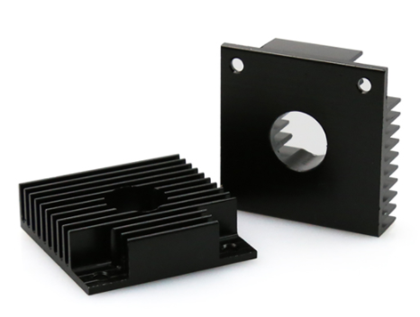

Voici comment je refroidis les moteurs X et Y qui sont les plus sollicités lors d'une impression.
J'ai mis ces radiateurs de refroidissement dans le cas des impressions de longue durée.
Ces radiateurs peuvent se trouver sur Aliexpress : Radiateur de refroidissement en aluminium 40*40*11mm.

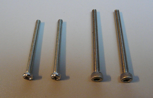

Pour les vis de fixation, il en faut de nouvelles car celles d'origine ne sont plus assez longues : M3x33 d'origine et M3x40 pour les nouvelles.

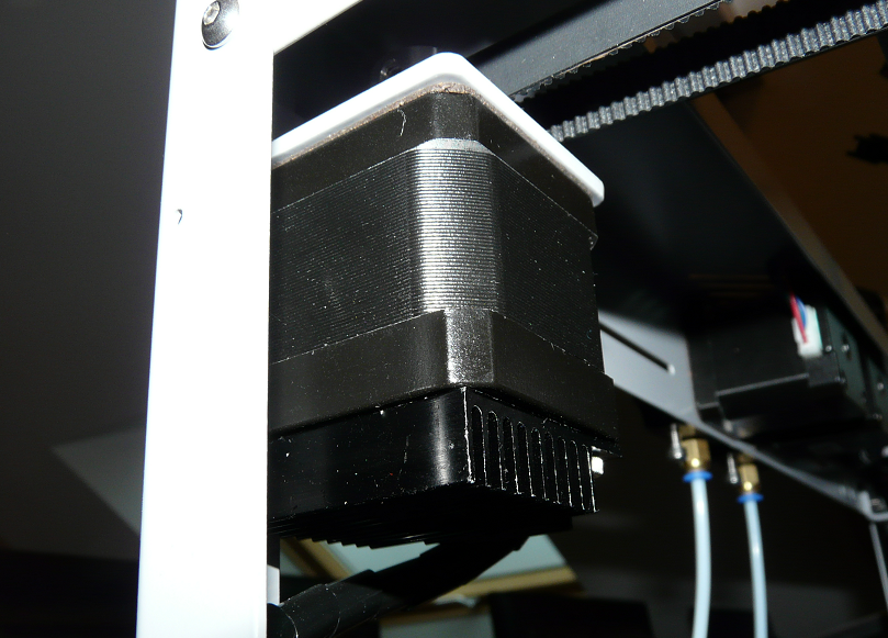

Voici ce que cela donne :

Salut,
Pour info la mienne est totalement caractérisée et du coup chauffe beaucoup (peutêtre 35-40 dans l'enceinte). J'ai monté des radiateurs comme toi et pas de problème. Les moteurs sont chauds avec les driver réglé pour délivrer 1,5A mais ça reste acceptable. Du coup je pense que pour toi ça ne devrait pas poser de problème.
Tu ne met pas un peu de pâte thermique?
Salut,
J'aurais dû en mettre mais vu que le refroidissement actuel (sans pâte thermique) est efficace, je laisse comme cela.
