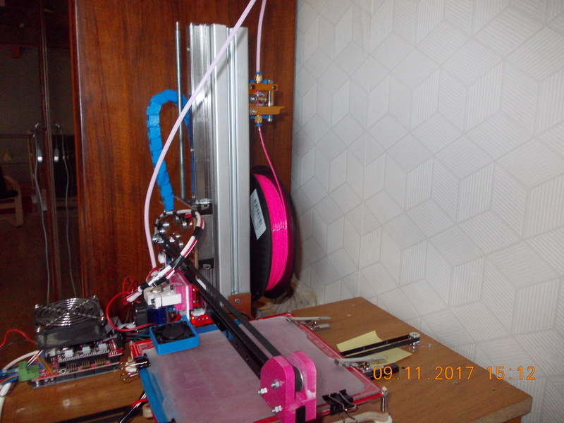

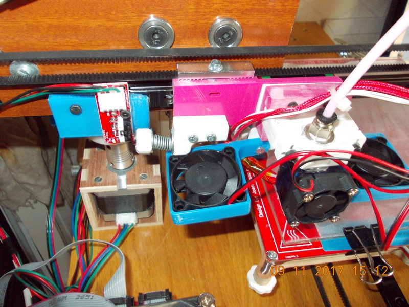

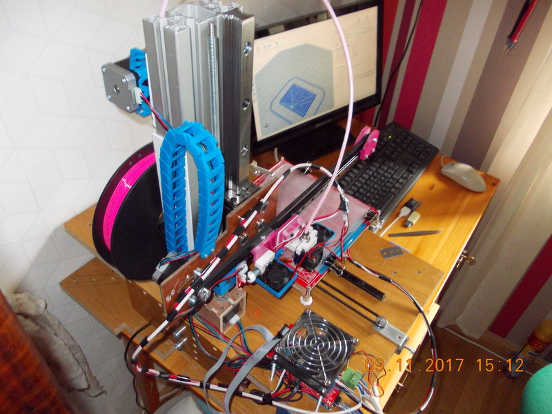

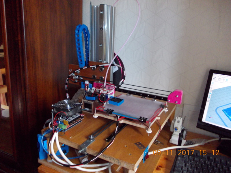

Hervé-34 Posté(e) Novembre 12, 2017 Posté(e) Novembre 12, 2017 (modifié) Bonsoir à tous ! Après avoir vu la 3D d'un collègue Et comme j'ai toujours des restes, des doublons, des erreurs d'achats, enfin plein de choses qui trainent, je me suis dit que j'allais en construire une ! Avec l'expérience de mon iTopie qui va vraiment très bien, je me suis lancé ! Là voilà ! Ce n'est pas une œuvre d'art ! mais qu'est-ce qu'elle va bien ! et silencieuse ! Et si vous vous souvenez d'une de mes premières question au sujet de mettre deux pap tête bêche pour augmenter la " puissance " ben ce n'est pas utile ! Aujourd'hui, j'ai monté une tige trapézoïdale d'un pas de 8 et ben le petit pap envoie le Z comme une fusée ! j'en revient pas ! Place aux images ! sur celles-ci il y a encore la vis métrique de 8 Merci à tous, surtout pour votre aide ! Hervé Petite vidéo ben je ne sais pas comment faire ! Modifié (le) Novembre 12, 2017 par Hervé-34
Hervé-34 Posté(e) Novembre 17, 2017 Auteur Posté(e) Novembre 17, 2017 Bonsoir ! Oui, si tu regardes, j'ai dû fixer le rail sur les 1/3 de sa longueur de 400mm j'ai vérifié, j'ai même tapé dedans sans le faire exprès ben ça ne bouge pas ! Ces rails là sont vraiment raides ! Et je n'ai pas trouvé de "vibrations " en bout ! Hervé
