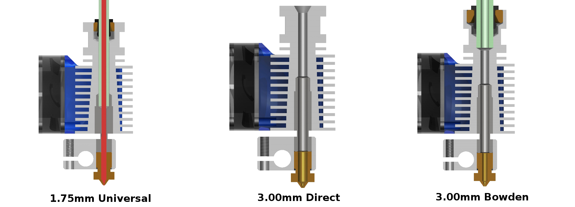

Voici mon problème: rien ne sort de la buse quand je fais l'"Impression parfaite". Et pourtant:
  • l'imprimante chauffe et se déplace
  • je croyais la buse bouchée, mais j'ai maintenant des aiguilles d’acupuncture que peux enfoncer vers le haut (dans le trou de la buse) et le bas
    (longueur de la partie fine = 22 mm)
  • avec pronterface, quand le filament est sorti., je peux faire extrusion/reversion: je vois le fil qui avance/recule
  • avec pronterface, je vois la température qui monte, je peux avoir 185°, 230° ...
Modifié (le) par fvila
J'ai essayé d'enfoncer une corde de guitare de bas en haut, par la sortie de la buse. Elle pénètre mais se bloque à 20mm avec la buse chauffée ou froide.
D'après ce que tu dis ta buse est belle est bien bouchée.
Les DAGOMA sont équipée d'E3D V6 1.75 Universal (modèle de gauche sur l'image). Il peut y avoir un bloc de filament fondu qui se forme à la jonction entre le tube PTFE (vert pâle) et l'alésage dans la throat (gris foncé). En temps normal cette partie est refroidie par le ventilateur et donc pas assez chaude pour fondre le filament, c'est pourquoi c'est très difficile à déboucher en démarrant simplement l'imprimante. Pour déboucher, le mieux est de démonter, de chauffer la partie fautive et nettoyer ou, à défaut:

Merci pour ces précisions. Je vais réessayer la manip d'enfoncer/retirer le filament comme tu dis dans la partie masquée du message ( Débouchage dérivé de la méthode atomic). Avant j'enfonçais sans le tube PTFE , ça me faisait un fil tout tortillé.
Sinon (au cas où ça rate, et pour les futurs lecteurs) y a t'il des recommandations si on doit procéder au démontage?

La pièce dans laquelle tu as mis l'aiguille acuponcture se dévisse du radiateur. Fait le sans abîmer le filetage. Au besoin chauffe le tout. Il se peut qu'il y ait un peu de pâte thermique entre les deux parties.
Il n'y a rien d'autre à faire que de chauffer pour ramollir suffisamment le bloc de filament qui bouche et le retirer.
Le remontage se fait à chaud: https://e3d-online.dozuki.com/Guide/V6+Assembly/6#s89
