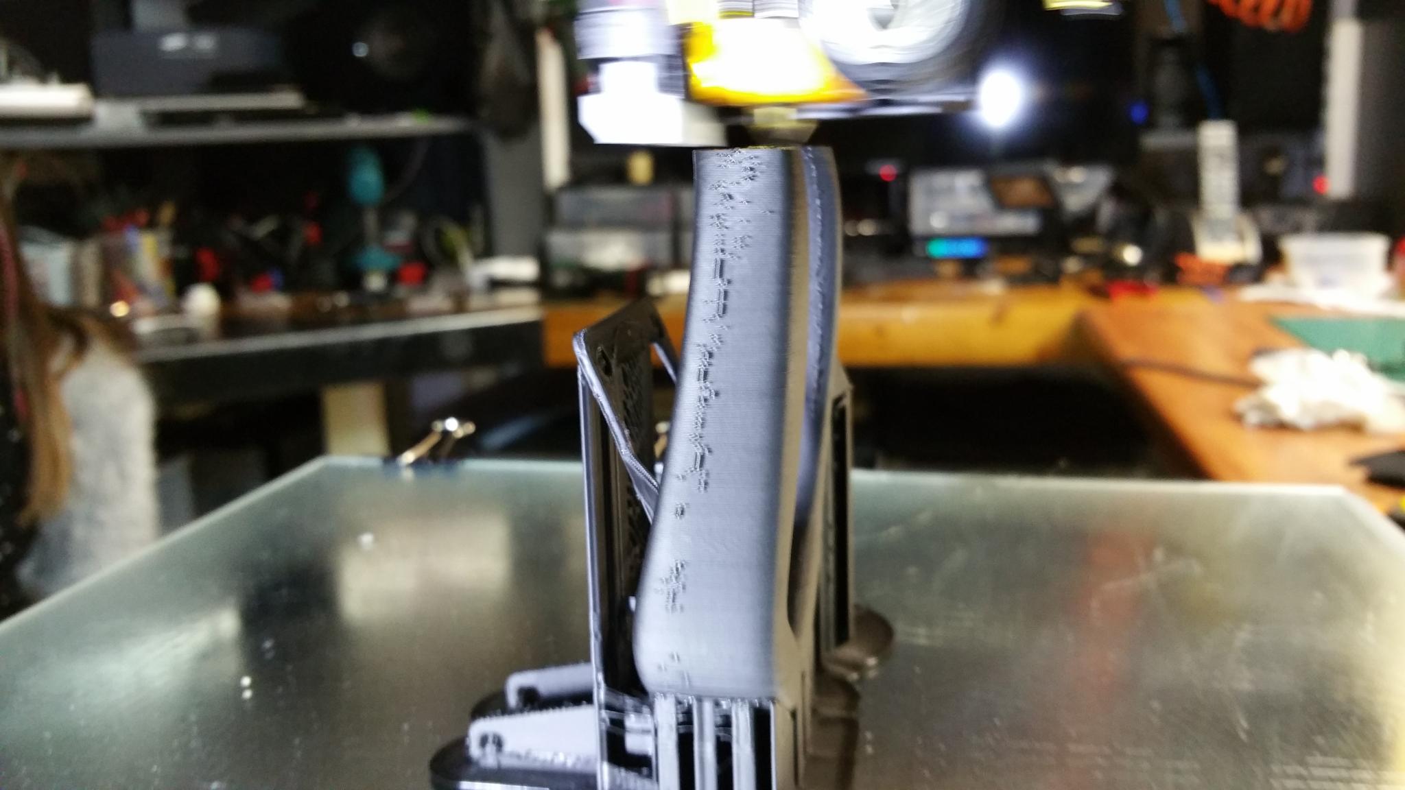

gregorally Posté(e) Novembre 21, 2017 Posté(e) Novembre 21, 2017 J'ai imprimé cette pièce, je suis parti ce matin, ça tournait encore. J'ai ce défaut, des strates sur la surface : Je m'adresse donc aux spécialiste, à votre avis, à quoi est ce dû ? Autre chose, j'utilise Cura, je le laisse gérer les supports, le souci, c'est que les tunnels de ventilation, en sont remplis, comment pourrais je éviter, ou du moins contourner ce paramètre ? Merci de votre lecture.
gregorally Posté(e) Novembre 21, 2017 Auteur Posté(e) Novembre 21, 2017 Oup'ssss. Désolé, je suis un bleu... Alors c'est du PLA, celui là. J'utilise les paramètres par défauts de Cura, en couche de 0,2, avec une buse de 0,4mm (origine de la CR-10). Infill, c'est je pense 100%, épaisseur de paroi, 0,8 (réglages par défaut de cura). mes excuses pour le manque de précisions !
pascal_lb Posté(e) Novembre 21, 2017 Posté(e) Novembre 21, 2017 (modifié) c'est soit la rétractation ou les changements de couches, j'ai presque réussi à m'en débarrasser mais je ne sais plus quelles modifs j'ai fait... c'est en tâtonnant à droite et à gauche... Je sais que j'ai activé essuyage de la buse mais c'est sous simplify3D, je ne sais pas si ça existe sous cura Modifié (le) Novembre 21, 2017 par pascal_lb
vri8 Posté(e) Novembre 21, 2017 Posté(e) Novembre 21, 2017 moi je dirai que cela viens de l'extrudeur il doit faire une sorte de rétract venir ce mettre en place a cette position l'extrudeur ce relance mais fais un petit manque de matière au moment de ce remettre en marche ta pièce est creuse a l'intérieur????
gregorally Posté(e) Novembre 21, 2017 Auteur Posté(e) Novembre 21, 2017 (modifié) il y a 57 minutes, vri8 a dit : moi je dirai que cela viens de l'extrudeur il doit faire une sorte de rétract venir ce mettre en place a cette position l'extrudeur ce relance mais fais un petit manque de matière au moment de ce remettre en marche ta pièce est creuse a l'intérieur???? Merci de vos réponses. Effectivement, je pensais à cela, car j'ai un bruit, comme une bulle qui claque, lorsque l'extrudeur effectue un retrait brusque et repart. Mais comment gérer cela ??? Ma pièce est creuse. Modifié (le) Novembre 21, 2017 par gregorally

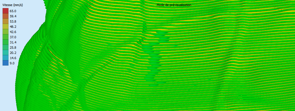

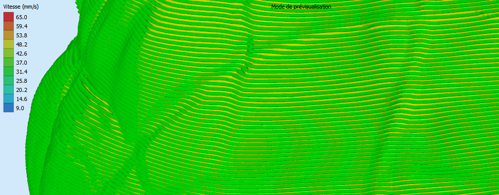

pascal_lb Posté(e) Novembre 21, 2017 Posté(e) Novembre 21, 2017 (modifié) il y a une heure, vri8 a dit : l'extrudeur ce relance mais fais un petit manque de matière au moment de ce remettre en marche ce ne sont pas des trous mais des bosses dans simplify3d tu peux les afficher ou pas (les rétractations) Sans les rétractations : avec les rétractations : c'est bien ça que tu as sur tes impressions ? @gregorally Modifié (le) Novembre 21, 2017 par pascal_lb
vri8 Posté(e) Novembre 21, 2017 Posté(e) Novembre 21, 2017 il y a 9 minutes, pascal_lb a dit : dans simplify3d tu peux les afficher ou pas (les rétractations) c'est magique
pascal_lb Posté(e) Novembre 21, 2017 Posté(e) Novembre 21, 2017 il y a 1 minute, vri8 a dit : c'est magique magique je ne sais pas mais pratique c'est sur
gregorally Posté(e) Novembre 22, 2017 Auteur Posté(e) Novembre 22, 2017 Bonjour et merci de vos réponses. Ce sont de toutes petites bosses.
