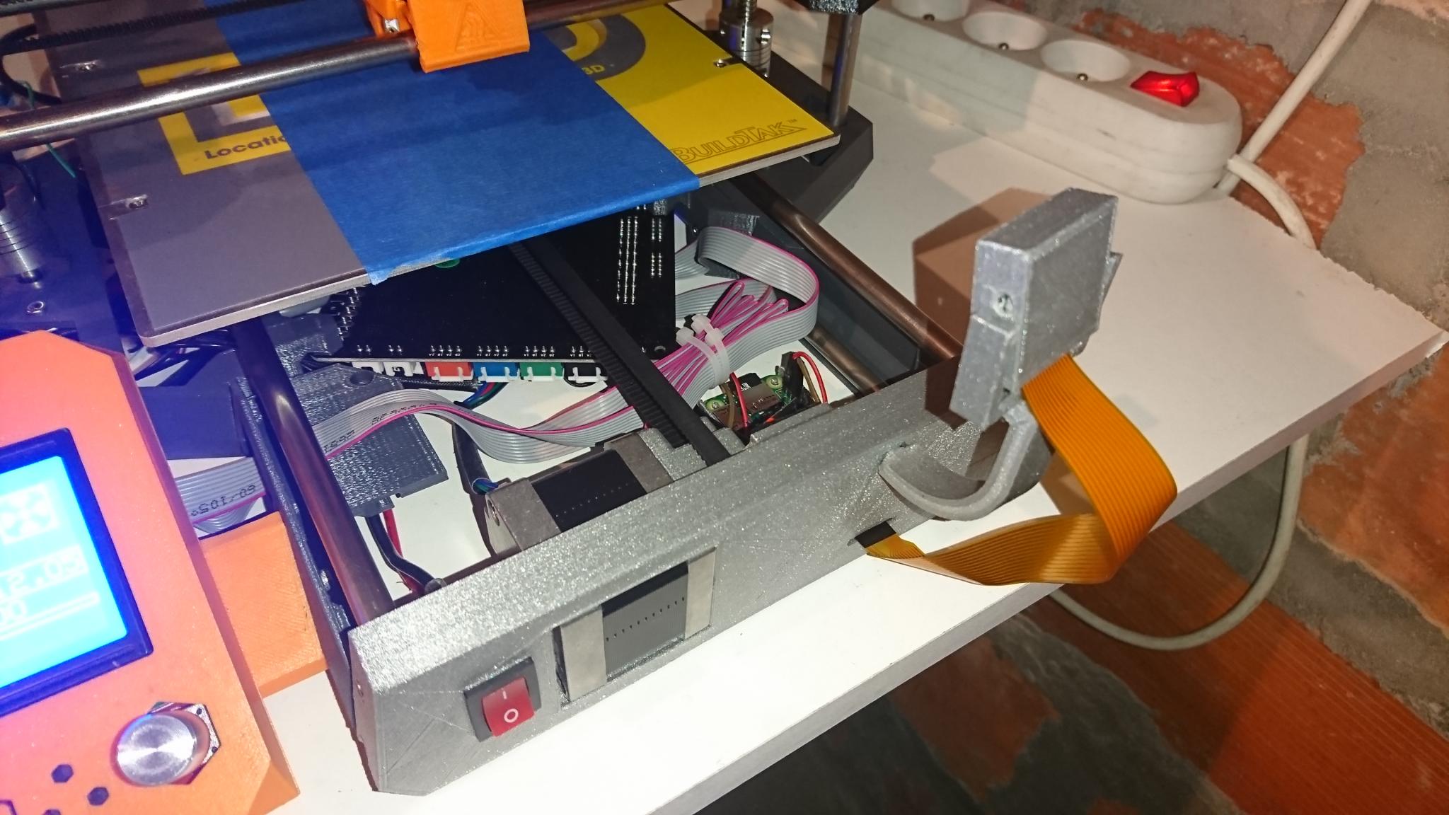

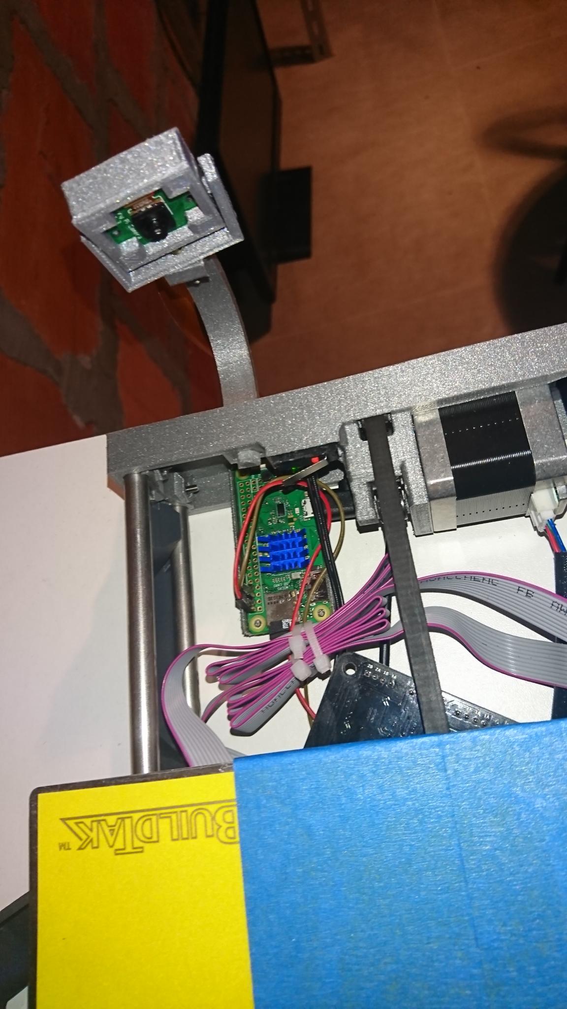

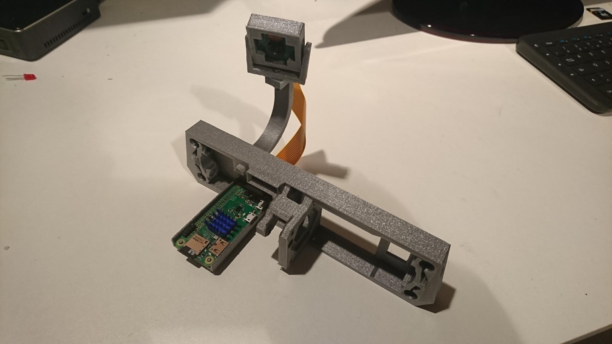

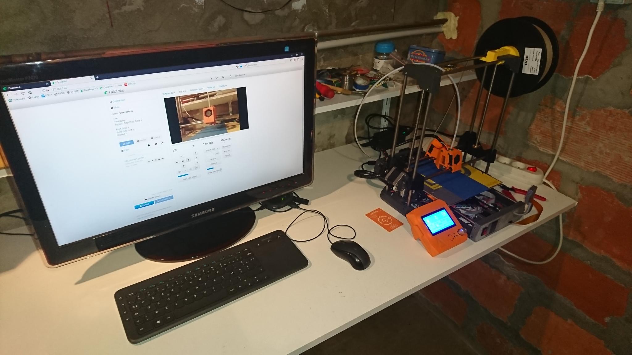

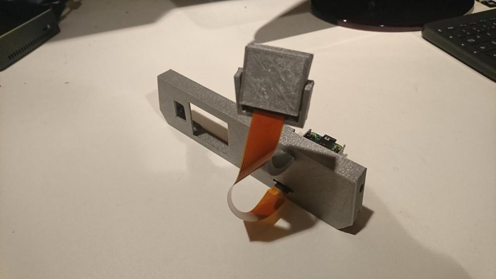

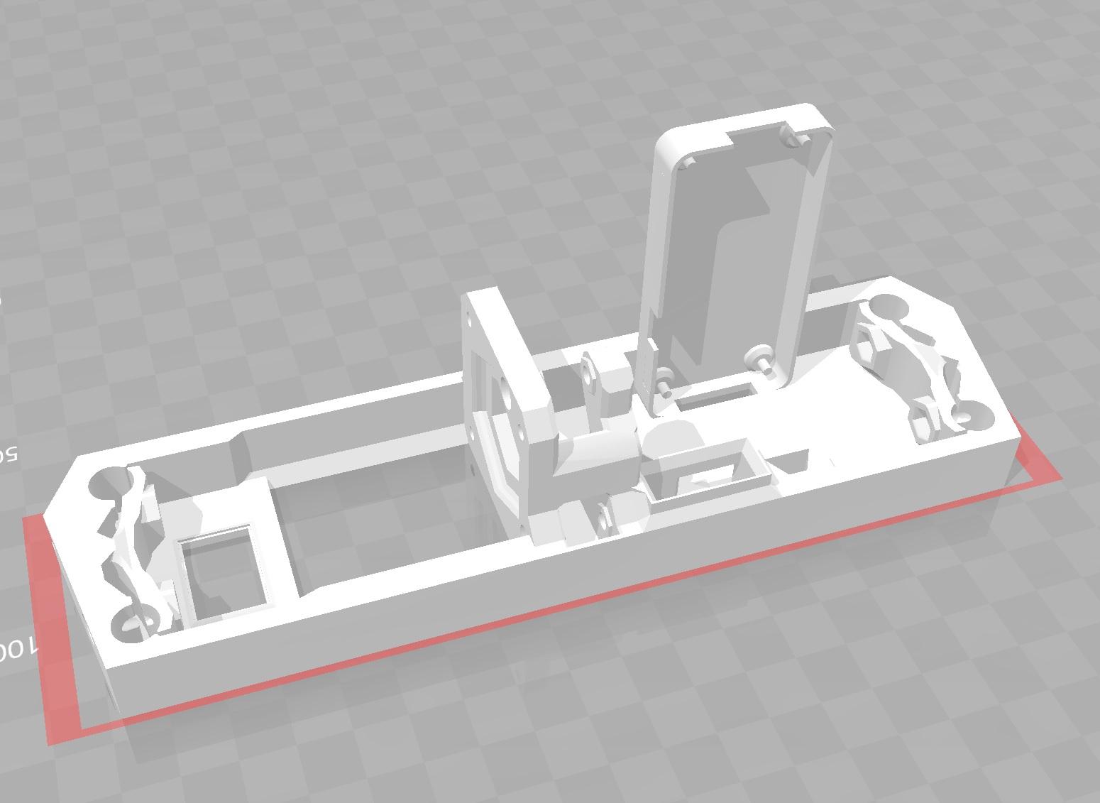

dobodu Posté(e) Novembre 21, 2017 Posté(e) Novembre 21, 2017 (modifié) Bonjour à tous, Je vous partage une évolution de ma discoeasy qui me trottait dans la tête depuis quelques semaines et que j'ai mis en oeuvre ce week-end. J'ai intégré à la face avant de la DiscoEasy 200, un support pour Raspberry Pi Zero permettant également de fixer un bras de support pour la caméra.Le kit nécessaire à la modification : 1 Raspberry Pi Zero 1 module de Camera 1 nappe pour la caméra Le firmware Octoprint qui va bien (pour ma part Octopi-stretch-lite-0.15 du 2017-09-07, le kernel linux gérant les cartes microsd Classe 10, U1 et surtout A1) Deux câbles dupont Femelle/Femelle et le bornier associé soudé sur le raspberry L'objet 3D DiscoPi (Discopi sur Thingiverse) L'objet 3D du bras de caméra (Raspberry_Pi_Camera_v2_Print_Bed_Mount) Du temps De la bonne humeur NB : Il est aussi possible d'utiliser le support du plateau prévu par l'objet, chacun sa préférence L'objet est un Remix des sources de notre chère DiscoEasy Le résultat de notre affaire imprimé avec du filament LV3D métallique et partiellement équipé. Vous noterez que l'extrémité du support du raspberry n'a pas tenu en raison de l'impression sans support je pense. Peu importe, ca n'est pas fonctionnel. Le résultat de notre affaire intégré sur la DiscoEasy Et enfin le tout en fonctionnement Modifié (le) Novembre 27, 2017 par dobodu 1
bdevis Posté(e) Novembre 22, 2017 Posté(e) Novembre 22, 2017 (modifié) Et pas de soucis avec le PI 0 ??? Car c'est très juste coté puissance... Mais en tout cas bonne idée ! Modifié (le) Novembre 22, 2017 par bdevis
dobodu Posté(e) Novembre 22, 2017 Auteur Posté(e) Novembre 22, 2017 Il y a 7 heures, bdevis a dit : Et pas de soucis avec le PI 0 ??? Car c'est très juste coté puissance... Mais en tout cas bonne idée ! Non aucun problème en tout cas pour une utilisation en monitoring. C'est pas rapide lorsqu'il est question de slicer directement sur Octopi (Cura/Slic3r) mais bon... qui slice directement sur Octopi ? C'est tellement plus simple de passer par Cura et d'envoyer directement le .gcode qui va bien. Merci pour ton commentaire en tout K

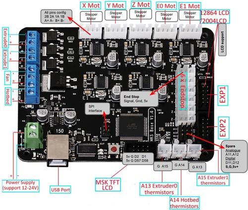

dobodu Posté(e) Novembre 27, 2017 Auteur Posté(e) Novembre 27, 2017 (modifié) Le 23/11/2017 at 15:39, smx71 a dit : Petite question qui peut paraître idiote mais tu alimente ton Rbi Zero comment ? Salut Smx71.Option 1 : Via une alimentation ATX.Coté raspberry Le 5V est capté sur le Stanby Power ATX (cable Violet) : Il alimente en permanence du 5V ! Le 0V est capté sur la masse ATX (cable noir) L'une des E/S du raspberry est cablée sur 3.3V ATX (cable Orange)Coté Dagoma Le 12V alimentant la Dagoma est capté sur le 12V ATX (cable Jaune) Le 0V est capté sur la masse ATX (cable noir)Coté MKS L'entrée Digitale D12.1 est relié au Power Supply On (cable Vert) Le Pi Zero est alors toujours alimenté, et alimente (en fait c'est l'alim ATX qui alimente via le raspberry et via la connexion USB) la carte MKS pour son électronique de commande uniquement. En paramétrant correctement PIN_RAMPS.H et Configuration.H on peut facilement déclarer le pin D12.1 comme faisant office de bouton d'allumage de l'alimentation ATX. Ainsi quand la carte ATX a besoin de jus pour chauffer la tête d'impression, elle démarre toute seule l'alimentation ATX ! Pour piloter l'alimentation, j'utilise le plugins PSU control en paramètrant le "Sense GPIO Pin" sur le numéro du pin connecté au cable Orange. Le Raspberry sait directement si l'alimentation est en marche ou à l'arrêt sans être trompé par sa propre alimentation. CQFD Option 2 : Directement sur la MKS Base Attention aux coupures intempestives via le On/Off de la dagoma. Sans démontage du système de fichier EXT du raspberry, on risque 99% de chance de corrompre l'os... Le 5V est capté sur le pin A11.3 Le 0V est capté sur le pin A11.2Mais de quoi tu causes avec tes A11.2 et autre D12.1 ? Sous les enstops (pour la MKS 1.5) vous avez un bornier 3x4 qui permet de gérer des E/S de la carte MKS A11.1 signifie ligne A11 Pin n°1 A11 Analogique : Pin 1 : Signal / Pin 2 : Masse / Pin 3 : 5V A12 Analogique : Pin 1 : Signal / Pin 2 : Masse / Pin 3 : 5V D11 Digitale : Pin 1 : Signal / Pin 2 : Masse / Pin 3 : 5V D12 Digitale : Pin 1 : Signal / Pin 2 : Masse / Pin 3 : 5V J'espère avoir répondu à tes questions. Et pour mémoire : Modifié (le) Novembre 27, 2017 par dobodu 2

rfturtle1 Posté(e) Mars 27, 2019 Posté(e) Mars 27, 2019 hello dis moi pourrais tu nous dire comment tu avais connecté ton raspi a la MKS pour la communication ? pas via l'usb classique ? si ?
dobodu Posté(e) Mai 14, 2019 Auteur Posté(e) Mai 14, 2019 Oui, directement en usb avec un cable micro usb / usb.
