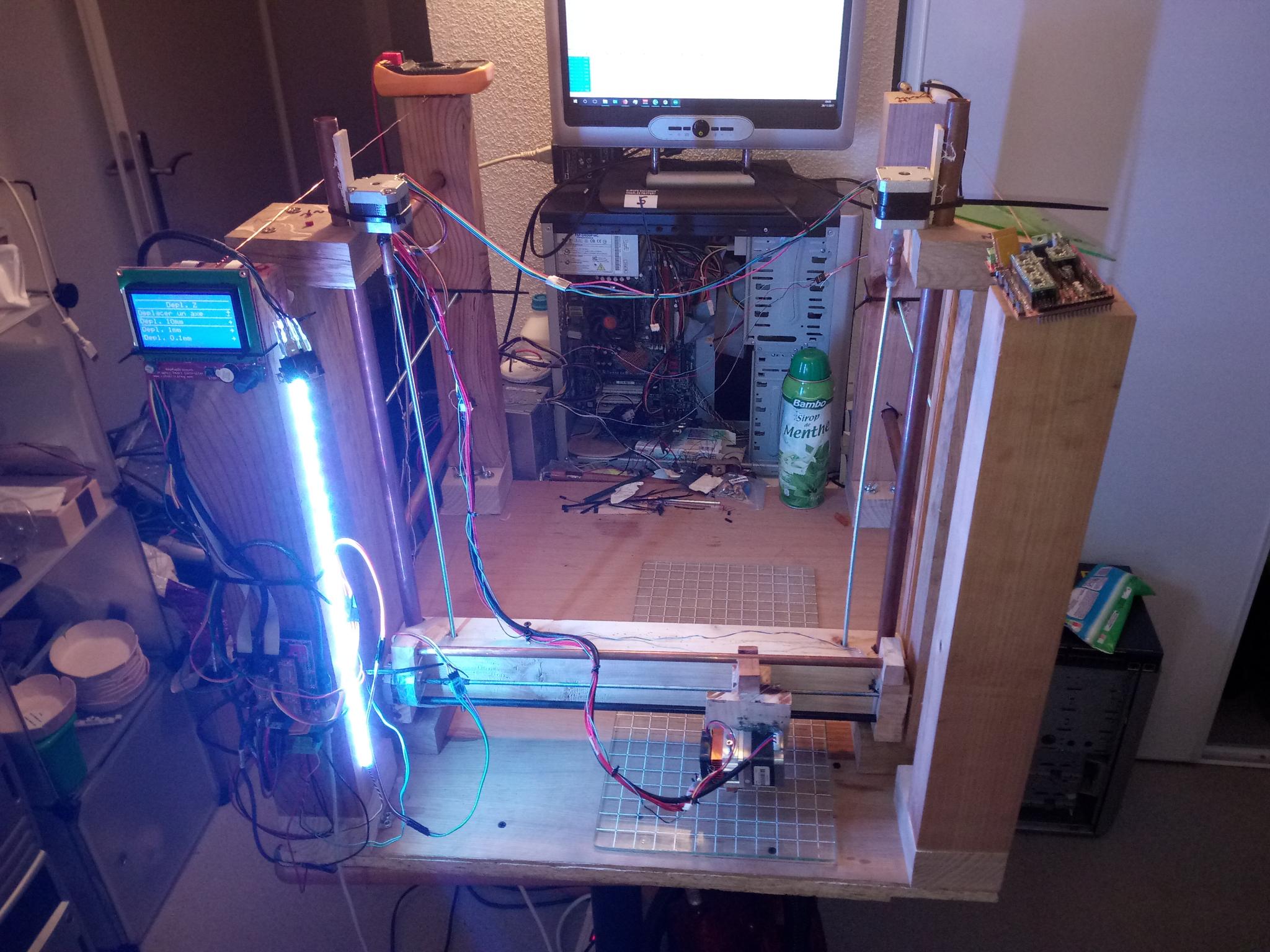

dodo88c Posté(e) Novembre 23, 2017 Posté(e) Novembre 23, 2017 (modifié) Bonjour, je suis nouveau sur le forum. je me suis fait une imprimante 3D de volume 400*400*400mm, sur un châssis en bois (aussi destiné à être une CNC dans un second temps). j'en ai besoin surtout pour imprimer des pièces afin de faire une autre imprimante, plus précise, type Mendel à ma sauce. J'ai trois problemes: -les moteurs X et Y qui ne tournent pas (vibrent...) -problème d'alimentation. -les Endstops. j'ai fait une video disponible ici, pour avoir une image de la situation:https://drive.google.com/open?id=1j3awSbu5AWWNBqizmKdOAIX8JMa9vwKJ (mauvaise qualité, désolé, ne mettez pas en plein écran, je l'avais tourné une première fois en meilleur qualité , mais elle pesait plus de 500Mo, trop pour ma co) Les moteurs X et Y: pour le câblage: j'ai tout testé, tout interverti, à tout les niveaux ... et idem pour les drivers : je suis sur à 90% que le problème des moteur ne vient pas de la. l'extrudeur et le Z fonctionnent correctement, j'ai donc une base de référence pour câbler les autres et faire des tests, mais rien n'y fait. j'ai aussi testé un peu les steps/mm , normalement je suis à 3200 sur tout les axes (200*16, et 1 de ratio de transmission), j'ai aussi tester 2000 et 1000, rien ne change. (pour l'axe Z 3200 c'est bon, il fait le bon nombre de tour) le problème d'alimentation: si je demande à la buse de chauffer, j'ai aussitôt l’écran qui devient plus blanc, et mon bandeau led (branché directement sur l'alim) qui devient moins brillant. quand la buse est à la bonne température, le bandeau flash (on le vois bien dans la video, et c'est pas du 50hz mais du continu qui l'alimente). je pensais mettre des bon gros condos en parallèle avec la ramps mais je ne sais pas si c'est une bonne solution. et enfin les endstops: il sont en permanence triggered sous marlin, alors que sous rapetier host ça fonctionne (avec le même réglage, et il me faut marlin) donc si je veux faire tourner un axe en direction du x_moins, y_moins ert z_moins, je peux pas, ça me détecte des butées... (et de toute façon x et y ne tournent pas tout court) pour ce qui est du firmware, j'en ai changer 5 ou 6 fois, toute les versions de marlin, rapetier firmware, ... globalement pas beaucoup de différence dans l’exécution, rien ne fonctionne pour ce qui est de la Ramps, j'en ai acheter une deuxième, avec driver et LCD, parce que j'avais déjà voulu faire une imprimante il y a un ans, une delta, avec les même problèmes... donc j'ai changer la forme, et l’électronique. (et en fait pour rien). donc ça fait un ans que j'essaye de paramétrer marlin, sans succès, avec tout les tutos qui doivent exister sur internet. je commence à penser que coder mon propre firmware irait plus vite HELP merci Modifié (le) Novembre 23, 2017 par dodo88c
vri8 Posté(e) Novembre 23, 2017 Posté(e) Novembre 23, 2017 Salut bienvenue dans le club pour ton problème d'alimentation tu doit avec le régulateur de tension qui à griller pour tes end-stop il va falloir regarder dans le détail ton marlin et pour tes moteur cela doit surement venir d'un problème de puissance il va nous falloir des détail et des photos type de carte ? référence? moteur et carte version marlin ? et on avisera par la suite
dodo88c Posté(e) Novembre 23, 2017 Auteur Posté(e) Novembre 23, 2017 (modifié) Bonjour et merci Vri8. Pour ce qui est du régulateur de 5v c'est pas impossible qu'il soit mort, je les change à la pelle sur mes arduino. La carte c'est une rampe 1.4, avec arduino méga Version marlin: la je bosse sur une téléchargé hier, 1.1.x bugfix je crois, la plus à jour sur github. Mais j'ai aussi essayé plein d'autre firmware, je me retrouve avec des problèmes similaire. Pour le manque de puissance pour les moteur je ne suis pas sûr, j'ai une alim atx, et je suis sur un rail 12v avec 16 ou 14A, et quand je branche les moteurs un à un sur l'emplacement Z de la ramps les moteurs tournent bien, idem avec les drivers. Pour plus de précision et les refs, il va falloir attendre midi. Et sinon j'ai récupéré des drivers de CNC, avec coque en métal. Je testerait dans l'aprem si il fonctionnent pour x et z Modifié (le) Novembre 23, 2017 par dodo88c

dodo88c Posté(e) Novembre 23, 2017 Auteur Posté(e) Novembre 23, 2017 (modifié) bon, j'ai réussi pour les endstops, maintenant ils sont open si non enclenché, et triggered si enclenché. j'ai échangé l'arduino et la ramps, pour ce qui est de l'axe X et Y rien ne change, bruit aigu quand je veux les faire bouger, moteurs sur leur couple. et pour le problème d'alim, j'ai toujours tout qui clignote en même temps que l’extrudeur s'active . je vais essayer de mettre des condos pour stabiliser l'alim, et réduire les pics de courrant édit: même avec deux condo de 2200µF chacun, çà clignote toujours.< je vais voir si je ne peux pas augmenter le rafraichissement du PId de l'extrudeurà 50Hz Modifié (le) Novembre 23, 2017 par dodo88c
vri8 Posté(e) Novembre 23, 2017 Posté(e) Novembre 23, 2017 vu tes photo je pense que cela vient peut être de ton cablage a tu essaye de mettre la même couleur pour le + le - et ainsi de suite car j'ai l'impression que tu a brancher( L'extrudeur a L'envers) est tu sur que tu as bien brancher les bonne paire ensemble sur tes moteur??
dodo88c Posté(e) Novembre 23, 2017 Auteur Posté(e) Novembre 23, 2017 (modifié) l'extrudeur fonctionne nikel, je viens encore à l'instant de le faire fonctionner, dans le bon sens et tout. je vais encore vérifier les câbles une fois, pour être certain. je me sert de l’emplacement Z, il fonctionne bien, pour bancher les câbles des moteur X et Y pour les tester Modifié (le) Novembre 23, 2017 par dodo88c
vri8 Posté(e) Novembre 23, 2017 Posté(e) Novembre 23, 2017 dans ce cas la essaye de déplace ton drivers: A4988 sur l'emplacement X de le mettre en Z pour voir si cela fonctionne aussi cela arrive que ça grille aussi si tes moteur fonctionne peut etre que cela vient de tes Drive a tu essaye d'augmenter les petite vis de puissance dessus ??
dodo88c Posté(e) Novembre 23, 2017 Auteur Posté(e) Novembre 23, 2017 (modifié) je viens deja de tester Y, l'ordre des fils sur la ramps était bon, je l'ai juste branché sur Z dans le même ordre, et il tourne d'exactement le bon nombre de tours et dans le bon sens. j'avais aussi tester les divers en les inversant, ils fonctionnaient tous, mais je vais retester et pour la petite vis je sais, j'ai aussi tester, je les ai réglé un par un sur l'emplacement Z Modifié (le) Novembre 23, 2017 par dodo88c
vri8 Posté(e) Novembre 23, 2017 Posté(e) Novembre 23, 2017 Du coup pour résumer tes drivers tu les as tester OK les moteur OK du coup quand tu veut actionner tes X et Y rien je pense avoir trouver ou pas il me faudrait une copie de ton marlin je pense que t'a machine considere ton X et Y en buté sur tes end stop et qu'elle est en bout de la taille de ton plateau je sais pas si je m'exprime bien mais cela m'avais fait un truc bizard sur la mienne j'avais inverser la rotation des moteur il me semble
dodo88c Posté(e) Novembre 23, 2017 Auteur Posté(e) Novembre 23, 2017 je viens de retester les drivers, ils sont OK avec le bon réglage, et les fils de l'axe X aussi la taille du plateau: max 400*400mm (400 de haut) , en général je prend 350*350 dans les firmwares. "considere ton X et Y en buté sur tes end stop " j'ai déjà eu le cas, ça me le marque sur le LDC et rapetier (par exemple quand le suis à 0 et que je demande -10) la les moteurs sont sur leur couple et font un son aigu quand je donne l'ordre de tourner mais je balance quand meme le marlin, ça peut aider

dodo88c Posté(e) Novembre 23, 2017 Auteur Posté(e) Novembre 23, 2017 (modifié) j'ai refait des tests, j'ai vérifier mon marlin, au final je suis toujours comme au debut avec mes moteurs. pour simplifier, depuis le LCD, je demande au moteur Y (ou X) de faire +10, j’obtiens comme bruit: iiiiiiiiiiiiiiiiiiiiiiiiiiiiiiiiiiiiiiiiiiiiiiiiiiiiiiiiiiiiiiiiiiiiiiiiiiiiiiiiiiiiiiiiii cre cre cre cre le "iiiii" dure environ 80% du temps, le moteur ne tourne pas le "cre cre cre cre" se passe à la fin, dure moins d'une seconde , et la le moteur tourne environ d' 1/10eme de tour dans le bon sens à chaque "cre" et 1/3 des fois il n'y à pas de "cre cre cre cre", juste "iiiiiiiiiiiiiiiiiiiiiiiiiiiiii" tout le long et pour aider, je rappelle que l'axe Z fonctionne correctement depuis le début, et que j'ai le même comportement sur deux ramps et deux arduino différent. Sacré casse tête... Modifié (le) Novembre 23, 2017 par dodo88c
dodo88c Posté(e) Novembre 23, 2017 Auteur Posté(e) Novembre 23, 2017 (modifié) EURÊKA !!!!!!!!!!!!!!!!!!!!!!!!!!!!!!!! Modifié (le) Novembre 23, 2017 par dodo88c
dodo88c Posté(e) Novembre 23, 2017 Auteur Posté(e) Novembre 23, 2017 (modifié) suite à mon dernier post: " je rappelle que l'axe Z fonctionne correctement depuis le début," du coup pour voir j'ai mis pareil pour les paramettres X,Y,Z, en copiant le Z #define DEFAULT_MAX_FEEDRATE { 5, 5, 5, 25 } #define DEFAULT_MAX_ACCELERATION { 100, 100, 100, 10000 } à la place de : #define DEFAULT_MAX_FEEDRATE { 300, 300, 5, 25 } #define DEFAULT_MAX_ACCELERATION { 3000, 3000, 100, 10000 } le Y tourne bien !!!!!!!!!!!!!!!!!!!!! pas encore le X par contre, mais je ne suis pas loin Modifié (le) Novembre 23, 2017 par dodo88c
dodo88c Posté(e) Novembre 23, 2017 Auteur Posté(e) Novembre 23, 2017 Et c'est bon, j'ai le X, en fait c'est les les cavaliers sous le pololu qui n’étaient pas présent, j'ai pas fait gaffe en échangeant les cartes tout à l'heure JE SUIS CONTENT Et je viens de réaliser que mon imprimante ne fonctionne pas depuis deux semaines à cause uniquement de ces deux lignes: #define DEFAULT_MAX_FEEDRATE { 300, 300, 5, 25 } #define DEFAULT_MAX_ACCELERATION { 3000, 3000, 100, 10000 } que j'ai racheter un Arduino et une Ramps pour rien et que en fait mon ancienne imprimante delta avec juste le même problème, 6 mois à chercher la panne. en tout cas merci Vri8, sans ton intervention je n’aurais surement pas eu le bon raisonnement avant longtemps et par contre il me reste toujours le problème de l'alim, le bandeau led sur le côté flash (c'est pas du ON/OFF, mais du ON brillant/On moins brillant) quand la buse prend du courant (donc en meme temps que la petite led rouge sur la ramps à coté des connecteurs) alors non pas que le bandeau led est indispensable, c'est surtout que ça risque de flinguer toute mon électronique, et pas que l'imprimante (en meme temps que le bandeau flash, j'ai aussi un écran du PC (pour rapetier, sur une tour derrière la machine) qui se rafraichi bizarrement, avec des ligne pales qui vont à la vitesse des flash du bandeau. Donc j'ai en renvoi de merde par l'alim ATX sur le réseau 230V, et ça le fessait avec une autre alim AXT, une FSP 350W, normalement une très bonne marque

dodo88c Posté(e) Novembre 26, 2017 Auteur Posté(e) Novembre 26, 2017 (modifié) l’état actuel de la machine (et petite nuit blanche) (la plaque en verre, c'est bien un truc de frigo, sauf que c'est pas du verre, et c'est pas plat (y'a un angle déformé)) les axes Y et Z sont pluton bon, meme si on peut voir sur la photo que les moteurs Z tiennent à pas grand choses (c'est quand même solide, étonnamment). j'ai mis une rail 12V pour la buse d'extrusion, et un rail pour les moteurs, ça fonctionne un peu mieux, avec une plus deux gros condos pour aider. par contre j'ai un petit souci avec X, que je n'avais pas hier: si je branche les deux moteurs sur le stepper, meme avec le courant à fond, ils ne tournent pas. un par un sur le stepper X, c'est bon après un petit tour vite fait sur Google, j'active: #define X_DUAL_STEPPER_DRIVERS et donc je connecte le 2eme moteur X sur l'emplacement E1 mais la, plus aucun moteur X ne bouge... et je ne vois pas trop pourquoi édit: le moteur X sur l'emplacement X veut bien bouger, pas l'autre donc si quelqu’un à une idée, je prend. je reposte vite fait mon marlin, au cas ou. Et sinon, petite question: c'est possible de mettre un 6eme pololu, commandé par la carte, pour gérer mon deuxième Z? c'est non pas pour la puissance, mais plutot pour le Z_DUAL_ENDSTOPS vu ma machine, ça à l'air plutôt pratique, pour faire une sorte de auto Z leveling Marlin_dodo88c.rar Modifié (le) Novembre 26, 2017 par dodo88c
dodo88c Posté(e) Novembre 26, 2017 Auteur Posté(e) Novembre 26, 2017 bon, j'ai fais une tentative avec #define Y_DUAL_STEPPER_DRIVERS, et en me disant que je vais inverser les axes x et y maintenant le moteur connecté sur E1 tourne, mais pas celui sur Y ...
vri8 Posté(e) Novembre 26, 2017 Posté(e) Novembre 26, 2017 (modifié) autre question tous est en bois sur ta construction tu est sur que tes moteur arrive a déplacer le poids de ta structure et essaye de travailler un par un tu devrais recharger un marlin tous neuf vu toute les modif que tu a faite pour faire un test maintenant que tu as remit les cavaliers Modifié (le) Novembre 26, 2017 par vri8
