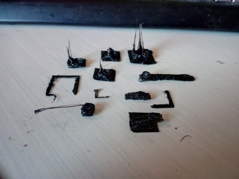

dodo88c Posté(e) Novembre 30, 2017 Auteur Posté(e) Novembre 30, 2017 (modifié) 1ere impression. je crois que j'ai un décalage. au dessus je que je devrais avoir, en dessous ce que j'ai. par contre mon ABS a un peu de mal à sortir. j'ai essayé d'extruder à 210 et 220°C, mais de temps en temps le débit réduit puis fait un petit packet après. je viens de monter l'extrudeur à 260 pour dissoudre un peu le tout j'ai un bout d'éponge très légèrement humide à l'entrée de l'extrudeur, parce que ma bobine à un peu de poussière. et il faut que j’achète de l’acétone, pour faire une accroche sur le plateau. avant de faire l'extrusion, j'ai chauffé le plateau à 200°C avec une station à air chaud pour évaporer l'eau du bois (pas très utiles, j'ai pris une très vielle plaque, stocké dans une pièce très sèche au moins 30 ans, légèrement poncé en surface) Modifié (le) Novembre 30, 2017 par dodo88c

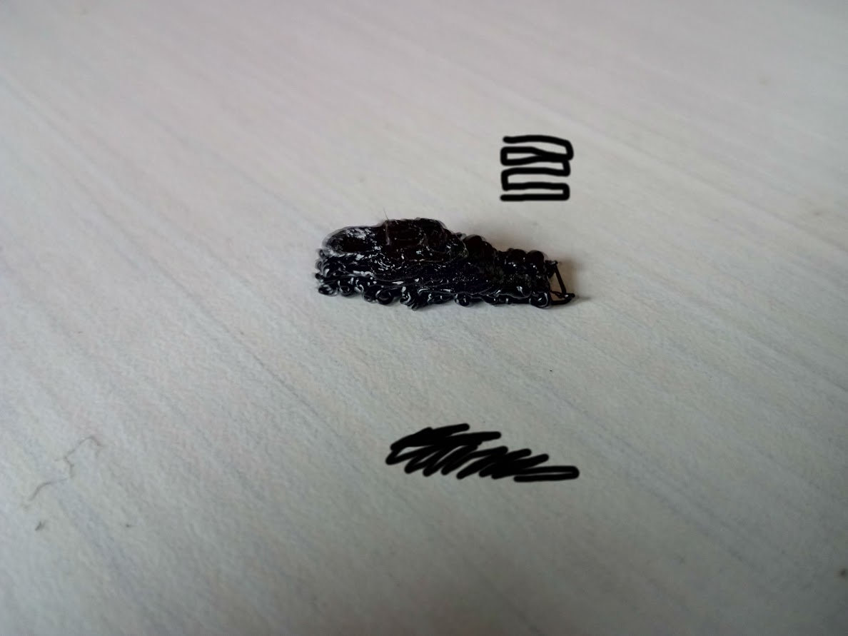

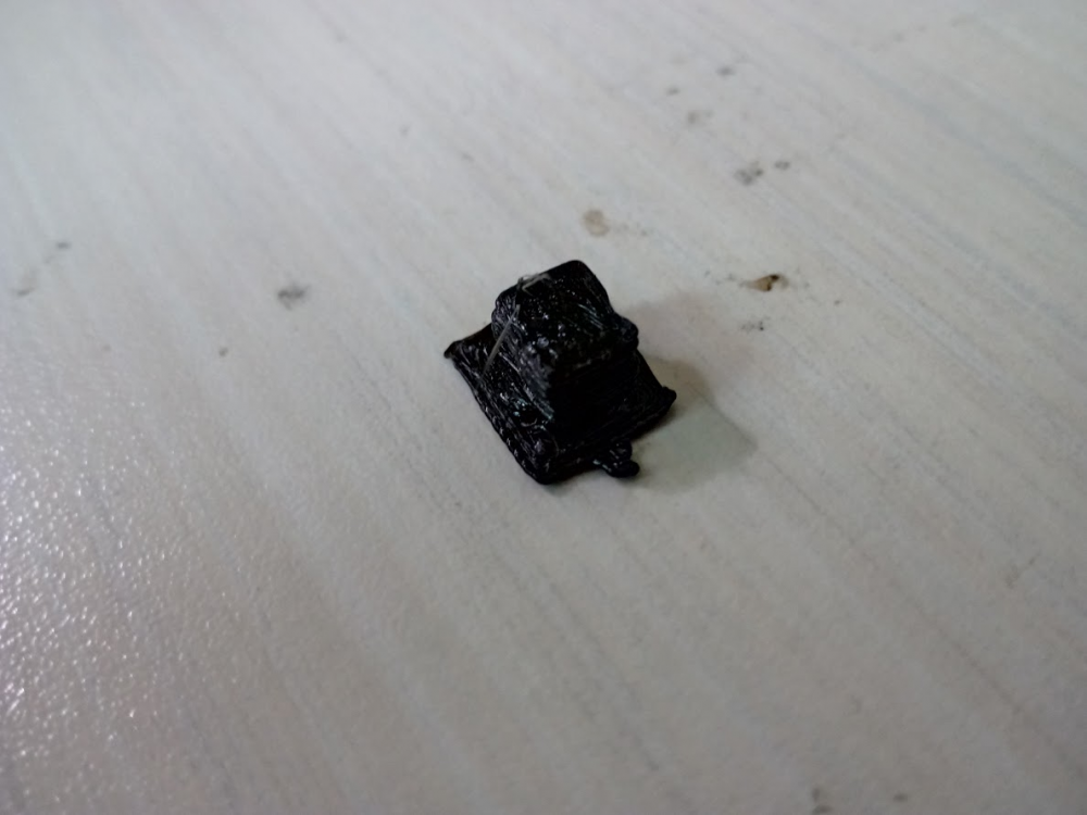

dodo88c Posté(e) Novembre 30, 2017 Auteur Posté(e) Novembre 30, 2017 les premier tests de calibrages, avec plusieurs précisions, et vitesses. si la vitesse est trop grande (>5mm/s) les diagonales ne sont plus bonne, et l'objet se decale j'ai réussi le cube (5*5*5mm avec brim de 2mm) sur l'image 2 avce une vitesse de 3mm/s. (7min) (il parait moche, mais c'est juste que j'ai du mal à le prendre en photo, trop petit. il est bien solide, compact, mais pas tout à fait carré) donc je vais être très très lent lent, mais je devrais réussir à me faire une imprimante plus classique (à ma sauce) grâce à celle la pour noël

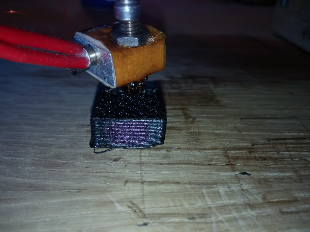

dodo88c Posté(e) Novembre 30, 2017 Auteur Posté(e) Novembre 30, 2017 (modifié) et bien j'en suis à ma deuxième tentative de faire un cube de 2cm. le 1er a bien accroché, il est monté de 1.5mm, mais l'extrudeur ne voulait plus débiter. mais l’accroche était très bonne, base parfaitement plate. le 2eme est en impression, 5mm de haut pour le moment, ça a l'air bien partit. je regarderais le tuto, mais j'ai déjà commencé à le calibrer, j'ai réduit le débit à 40% (sinon j'ai les pièces au fond de la photo plus haut), et la rétractation à 1cm je tenterais aussi une plateforme de 5*5cm sur 2 passes, histoire de voir l’accroche. Modifié (le) Novembre 30, 2017 par dodo88c

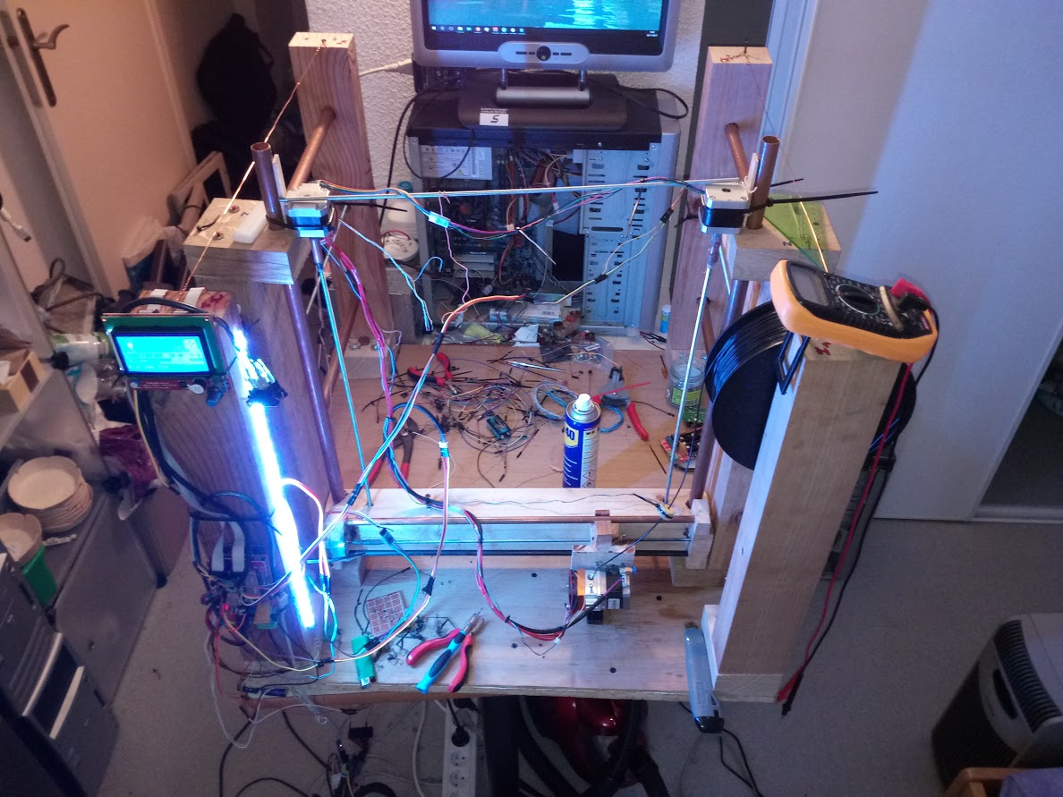

dodo88c Posté(e) Novembre 30, 2017 Auteur Posté(e) Novembre 30, 2017 n’empêche, je me suis pas mal démerdé au niveau mécanique: un gros truc comme ça: imprime ça: c'est quand même beau
