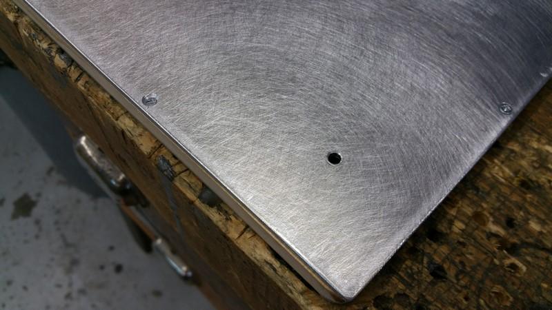

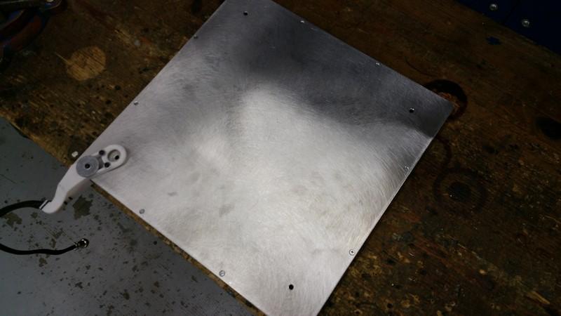

Le temps m'étant compté, j'ai voulu modifier au mieux le lit chauffant, et aussi éliminer les ponts thermiques, vite fait...
Je n'ai pas pris mes mesures habituelles avant chantier, et précautions.
Résultat mosfet de régulation de température HS...
Bien fait pour moi, j'avais qu'a faire comme il se doit. Pas grave, je reçois de quoi changer mardi, et mercredi, si tout va bien, je mets une régulateur plus costaud avec une alim 500W indépendante.
En attendant, il me faut, s'il vous plait, un renseignement ! Le plateau alu du lit chauffant est il relié, électriquement à la résistance, contact avec impédance nulle entre le plus, le moins et le plateau ???
Car si d'origine oui, c'est bon, ce sont juste mes vis du nouveau plateau inférieur, un poil trop longue qui sont venus taper sur la partie chauffante du plateau originel, court circuit, chauffe, mosfet HS...
Sinon, ce sont mes perçages périphériques du plateau supérieur qui ont foutu le bazar...
Merci de votre lecture.
