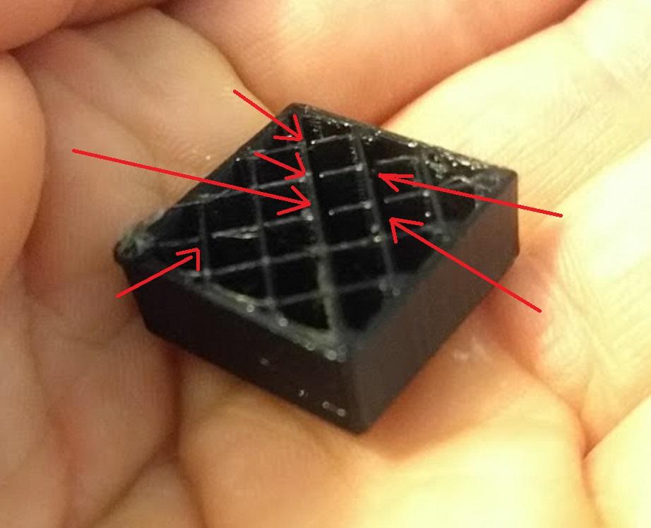

Yamh Posté(e) Novembre 26, 2017 Partager Posté(e) Novembre 26, 2017 (modifié) Bonsoir, J'ai du mal à comprendre pourquoi j'ai des trous dans le remplissage ? Serait-ce le temps de latence du bowden qui soit le problème, lorsque l'extruder arrête d'extruder et ré-extrude lors du chevauchement sur le remplissage ? Merci d'avance ! Modifié (le) Novembre 26, 2017 par Tekila63 Lien vers le commentaire Partager sur d’autres sites More sharing options...
pascal_lb Posté(e) Novembre 26, 2017 Partager Posté(e) Novembre 26, 2017 as tu essayé avec une température un peu plus haute ? ou alors avec un peu plus de flow ? A quelle vitesse tu imprimes ? Lien vers le commentaire Partager sur d’autres sites More sharing options...
Yamh Posté(e) Novembre 26, 2017 Auteur Partager Posté(e) Novembre 26, 2017 (modifié) il y a une heure, pascal_lb a dit : as tu essayé avec une température un peu plus haute ? ou alors avec un peu plus de flow ? A quelle vitesse tu imprimes ? J'imprime avec du PETG, niveau température j'ai essayé de 190°C à 240°C (la fourchette température adéquat se situe entre 200 et 220° selon la vitesse), le plateau est à 80°C. Il a était imprimé à 50mm/s, hauteur de couche 0.2mm, buse de 0.4mm, 2 parois, 3 Top/Bottom, Retraction 4mm à 40mm/s, flow 100% Le flow est déjà à peine trop haut, il faut que je passe à 95%. Modifié (le) Novembre 26, 2017 par Tekila63 Lien vers le commentaire Partager sur d’autres sites More sharing options...
pascal_lb Posté(e) Novembre 26, 2017 Partager Posté(e) Novembre 26, 2017 alors je ne sais pas quel trancheur tu as, avec simplify3D il y a un paramètre "largeur de l'extrusion du remplissage" et là pour avoir de beau remplissage j'ai mis 115% Lien vers le commentaire Partager sur d’autres sites More sharing options...
Yamh Posté(e) Novembre 26, 2017 Auteur Partager Posté(e) Novembre 26, 2017 (modifié) Il y a 1 heure, pascal_lb a dit : alors je ne sais pas quel trancheur tu as, avec simplify3D il y a un paramètre "largeur de l'extrusion du remplissage" et là pour avoir de beau remplissage j'ai mis 115% Ok merci, j'utilise Cura, il y a un paramètre similaire j'essaierai de jouer avec pour voir le résultat. Je n'ai pas ce problème avec l'ABS à priori, je n'ai pas encore essayé avec le PLA. Modifié (le) Novembre 26, 2017 par Tekila63 Lien vers le commentaire Partager sur d’autres sites More sharing options...
