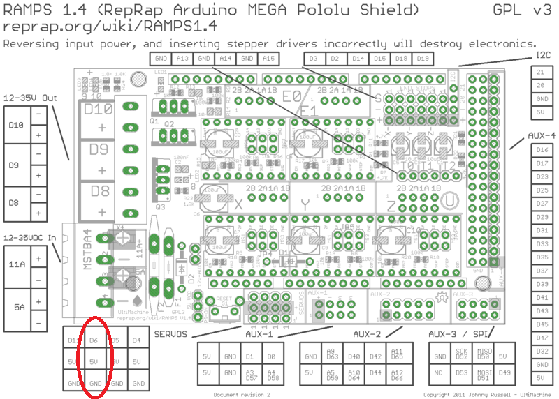

Salut tu as la commande M42 pour controler des LED (ou autre) avec marlin déja implémenté.
il te suffit juste donc de rajouter les lignes pour affichage LCD et de mettre une commande M42 relié au "menu" tu peux aussi régler l'intensité de lumiére si tu prends une sortie analogique
super
je vais regarder ou ce situe la commande M42 pour la relier a l'affichage
tu n'aurai pas les ligne dans le marlin par tous hazard;)
En fouillant un peu plus dans Marlin il y a déja une option pour se faire avec controle par le LCD, bref t'as pas grand chose à faire...
Et se sera pas avec le M42 mais le M355...
Dans configuration_adv
 * M355 Case Light on-off / brightness
//#define CASE_LIGHT_ENABLE
#if ENABLED(CASE_LIGHT_ENABLE)
  //#define CASE_LIGHT_PIN 4                  // Override the default pin if needed
  #define INVERT_CASE_LIGHT false             // Set true if Case Light is ON when pin is LOW
  #define CASE_LIGHT_DEFAULT_ON true          // Set default power-up state on
  #define CASE_LIGHT_DEFAULT_BRIGHTNESS 105   // Set default power-up brightness (0-255, requires PWM pin)
  //#define MENU_ITEM_CASE_LIGHT              // Add a Case Light option to the LCD main menu
#endif
tu décommente la ligne //#define CASE_LIGHT_ENABLE
De base c'est le Pin D6 qui est utilisé sur la connection SERV2 800px-Arduinomega1-4connectors.png.9252b1e81a75398e2b469f860d56af92.png
Mais tu peux le changer avec le CASE_LIGHT_PIN
Vala vala
