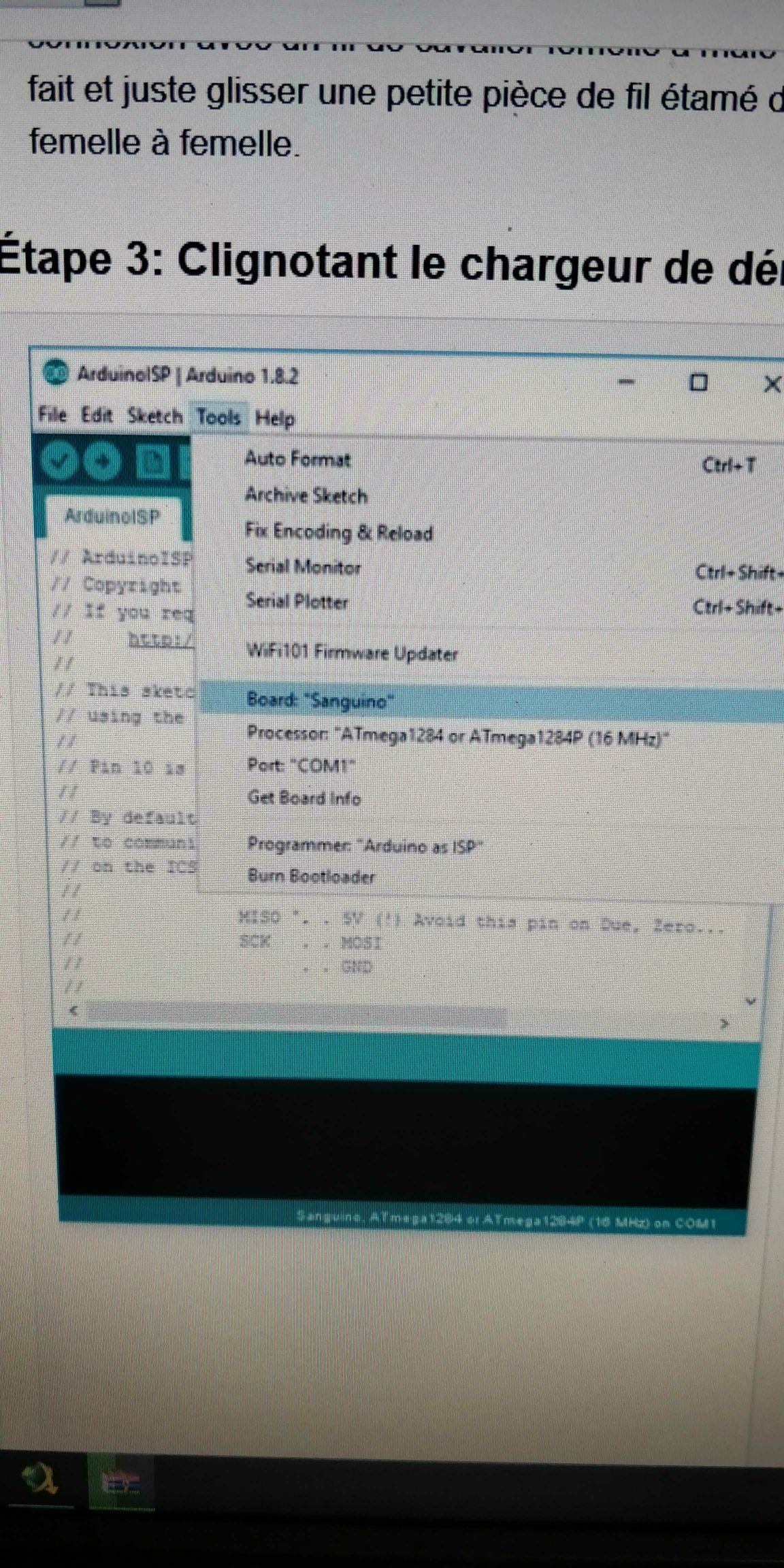

Fafa Posté(e) Janvier 3, 2018 Posté(e) Janvier 3, 2018 Parfait. Bonne continuation. [emoji4]Slt lubudik j'ai besoin de ton aide [emoji4] bon j'ai suivie le tuto pour clignoter le bootloadeJe suis bloqué sur l'étape 3 clignoter le chargeur impossible d'afficher le board sanguino comme sur l'image Envoyé de mon ONEPLUS A5010 en utilisant Tapatalk
Lubudik Posté(e) Janvier 4, 2018 Auteur Posté(e) Janvier 4, 2018 (modifié) Le 03/01/2018 at 21:51, Fafa a dit : Slt lubudik j'ai besoin de ton aide bon j'ai suivie le tuto pour clignoter le bootloade Je suis bloqué sur l'étape 3 clignoter le chargeur impossible d'afficher le board sanguino comme sur l'image Envoyé de mon ONEPLUS A5010 en utilisant Tapatalk Je t'ai envoyé un message en MP En fait tu es dessus. Regardes en bas à droite de ton écran. Dans le menu "Tools", changer Programmer. "Tu as Arduino as ISP" et il faut mettre "AVRISP mkll" Ensuite, tu ouvres le fichier Marlin.ino en vérifiant que tu as gardé les même paramètres de Port, Board et processeur, et c'est parti. Tu n'as plus qu'à faire les modifs et téléverser (Upload). Je ne sais pas comment tu as fait pour installer le bootloader, mais si c'est via un Arduino et que tu as du changer le jumper VReg-USB, tu n'as pas oublié de le remettre sur VReg. Voilà, voilà. Pour moi, en tout cas, tout fonctionne et mon BLTouch travaille à merveille. Plus de souci de réglage de plateau. Même s'il est de travers, ça fonctionne. Bien à toi. Modifié (le) Janvier 4, 2018 par Lubudik
