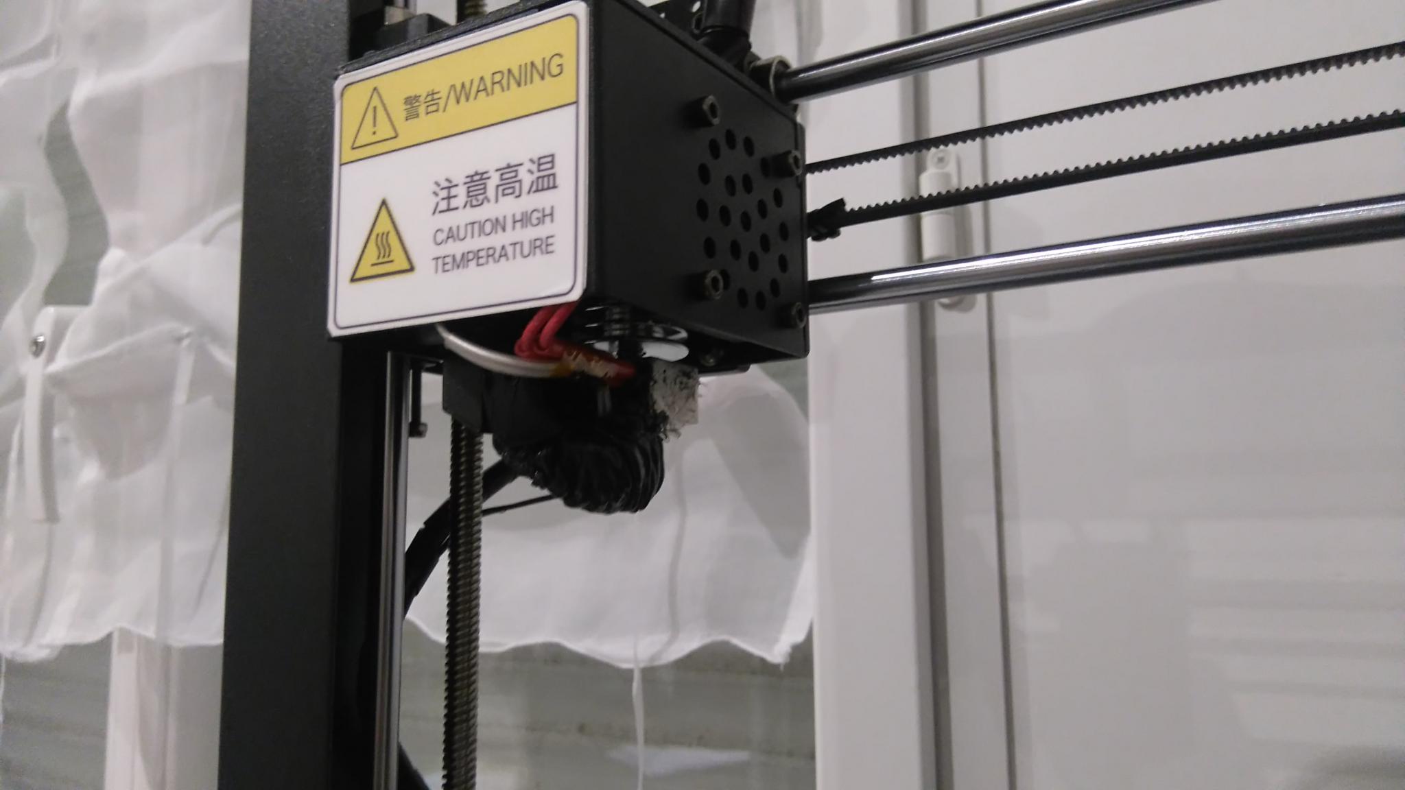

manu_tella Posté(e) Décembre 6, 2017 Posté(e) Décembre 6, 2017 Bonjour à tous, Apres quelques petits tests concluants sur des impressions d'une heure j'ai voulu me lancer (peut être avec trop de confiance) dans quelque chose de plus conséquent. L’impression s’est parfaitement déroulée tant que j’étais devant mais comme la chance n’est pas forcement de mon côté…l’impression a plantée quand j’ai fermé les yeux…et ils étaient fermés longtemps. Conclusion, ce matin un gros tas de PLA froid sous mon extrudeur. J’ai fait chauffer la buse, réussi à dégager une partie mais il reste des morceaux mal placés en particulier un morceau qui entoure les câbles d’alimentation… Je préfère donc poser la question avant d’intervenir plus sérieusement Existe-t-il un moyen efficace de nettoyer tout ça ou le jeu n’en vaut pas la chandelle ? Dois-je m’attendre à changer des pièces ? D’avance merci pour vos réponses, manu

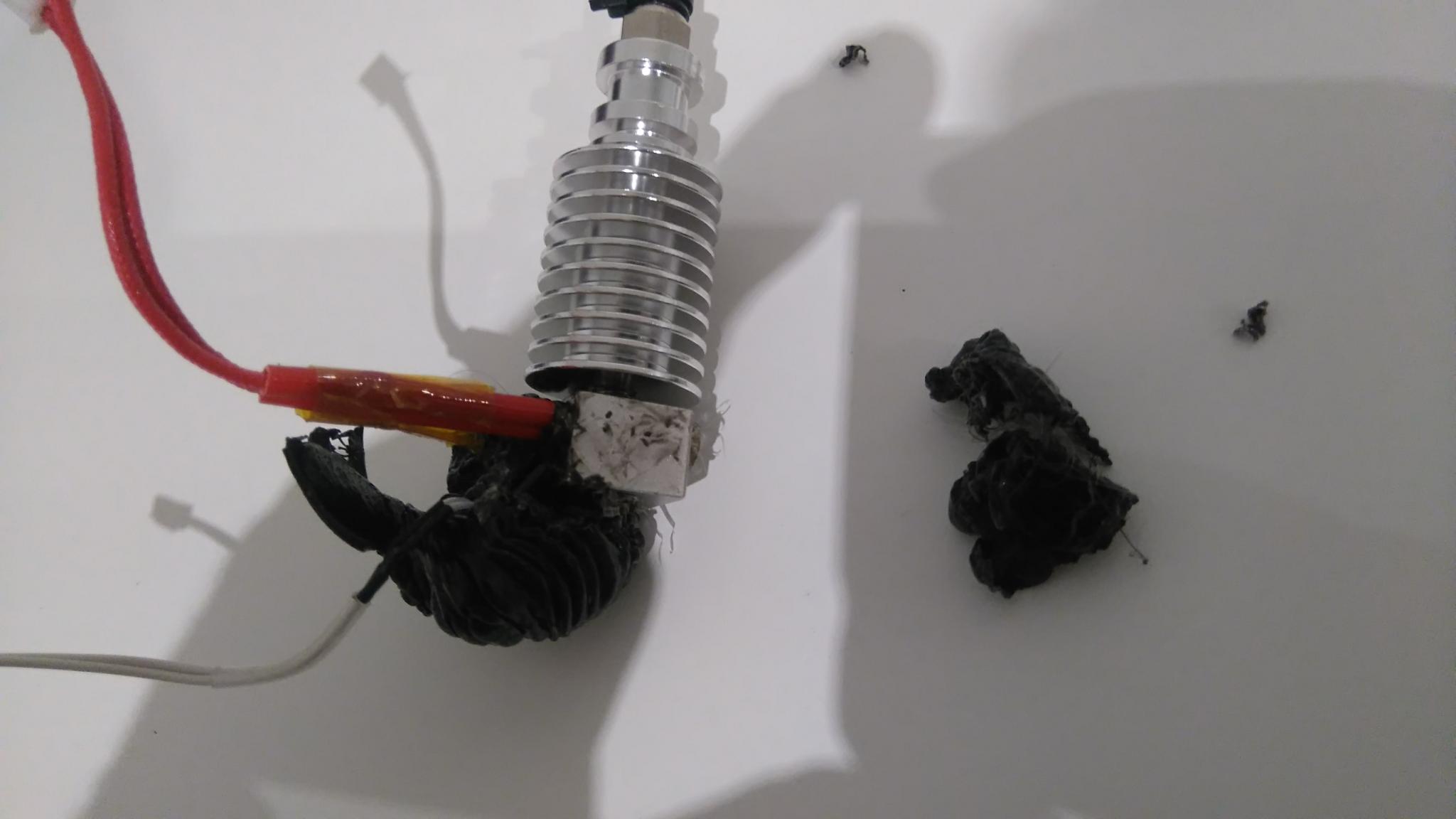

manu_tella Posté(e) Décembre 7, 2017 Auteur Posté(e) Décembre 7, 2017 Bonjour, merci pour vos réponses et pour vos idées. Pour le décapeur thermique c'est assez difficile de cibler une zone precise, je voulais pas risquer de deformer d'autres parties. J'ai fini par resoudre le problème. Ce n'etait pas joli à voir mais avec un peu de patience j'ai rattrapé le coup... J'ai chauffé a 230°C la buse pour ramolir tout ca, puis j'ai demonté l'extrudeur mais j'ai quand meme du couper les 2 petits fils blancs... Par precaution (et parce que j'en avais une sous la main) j'ai changé la tete complete mais je pense que je peux à moindre cout remettre en etat l'ancienne. A bientot pour de nouveaux problèmes... manu

rmlc460 Posté(e) Décembre 7, 2017 Posté(e) Décembre 7, 2017 @slayer-fr T'as pas tort, le mien est une antiquité! @manu_tella Ca doit être les fils de la sonde... pas facile à changer, parce que l'isolation par rapport au bloc est très légère: faut pas que la vis écrase trop l'isolant.
