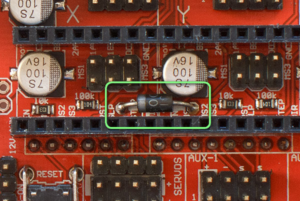

PARTIE TRÈS IMPORTANTE! La DaVinci mini est alimentée en 24V tandis que une arduino méga n'en supporte que 20. vous devez donc utiliser 2 alimentations et empêcher l'alimentation de la ramps d'alimenter l'arduino pour éviter de la faire cramer. Donc enlevez la diode D1 qui se trouve sous les ports des moteurs X et Y.
Résultat de recherche d'images pour "D1 diode ramps"

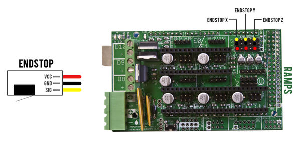

2.Endstops:
Ce sont les câbles les plus simples à faire. J'ai utilisé de simples microswitch en guise de jumpers, que j'ai directement branché à la ramps avec les cables JST de récup'.
Résultat de recherche d'images pour "endstops ramps"

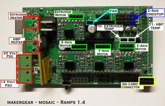

3.Tete d'impression:
Alors là, enlevez tout! Nan je rigole, mais vous pouvez enlever la carte mere qui se trouve dans la tête d'impression. On en aura pas besoin.
Le ventilateur sera branché en D9.
Et pour le heater de la buse c'est D10, juste au dessus.
Pour la temp de la buse c'est T0. Cette image explique tout:
Résultat de recherche d'images pour "ramps nozzle pin"
J'ai pas gardé le "BL touch" parce que j'en ai pas trop besoin. Vous pouvez le garder si vous voulez mais faudra vous renseigner sur google pour ça...
4.Alimentation:
Là il va falloir couper votre câble d'alimentation et brancher le + tout à gauche et le moins juste à coté.

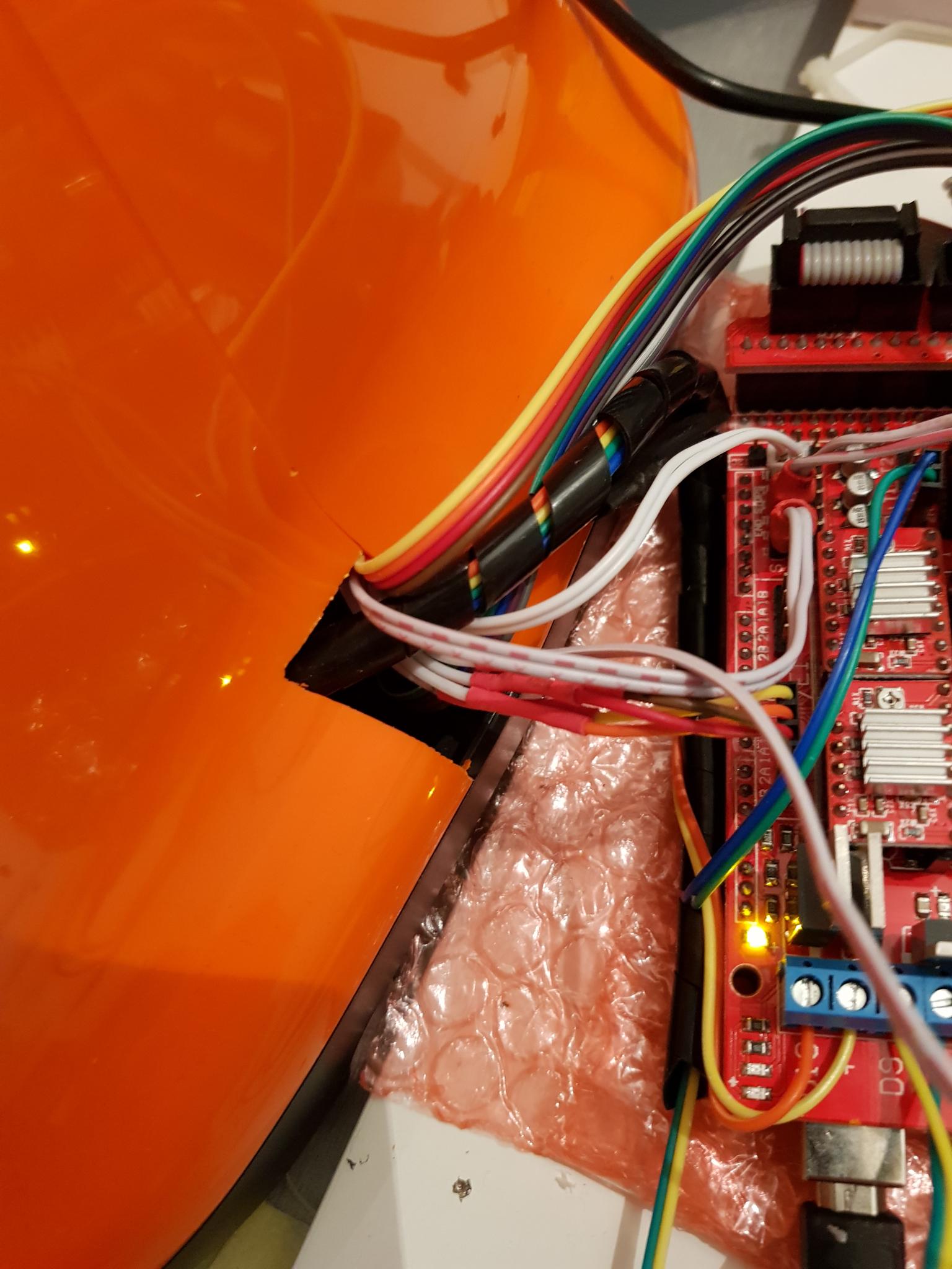

Partie 5: Câble management et remontage:
Dans cette partie, on va tout remonter. Si vous en avez, utilisez des colson pour rassembler vous cables.
Perso, j'ai fait un petit trou sur le coté de l'imprimante pour y faire passer tous les cables. Remontez l'imprimante.Clipsez la coque, vissez la et c'est bon, votre imprimante est terminée!
Si vous êtes aussi désordonné que moi, ça va ressembler à peut-près à ça:
Enfin presque, il vous reste tout le logiciel, mais pour ça, je vous laisse vous débrouiller:18_kissing_heart:

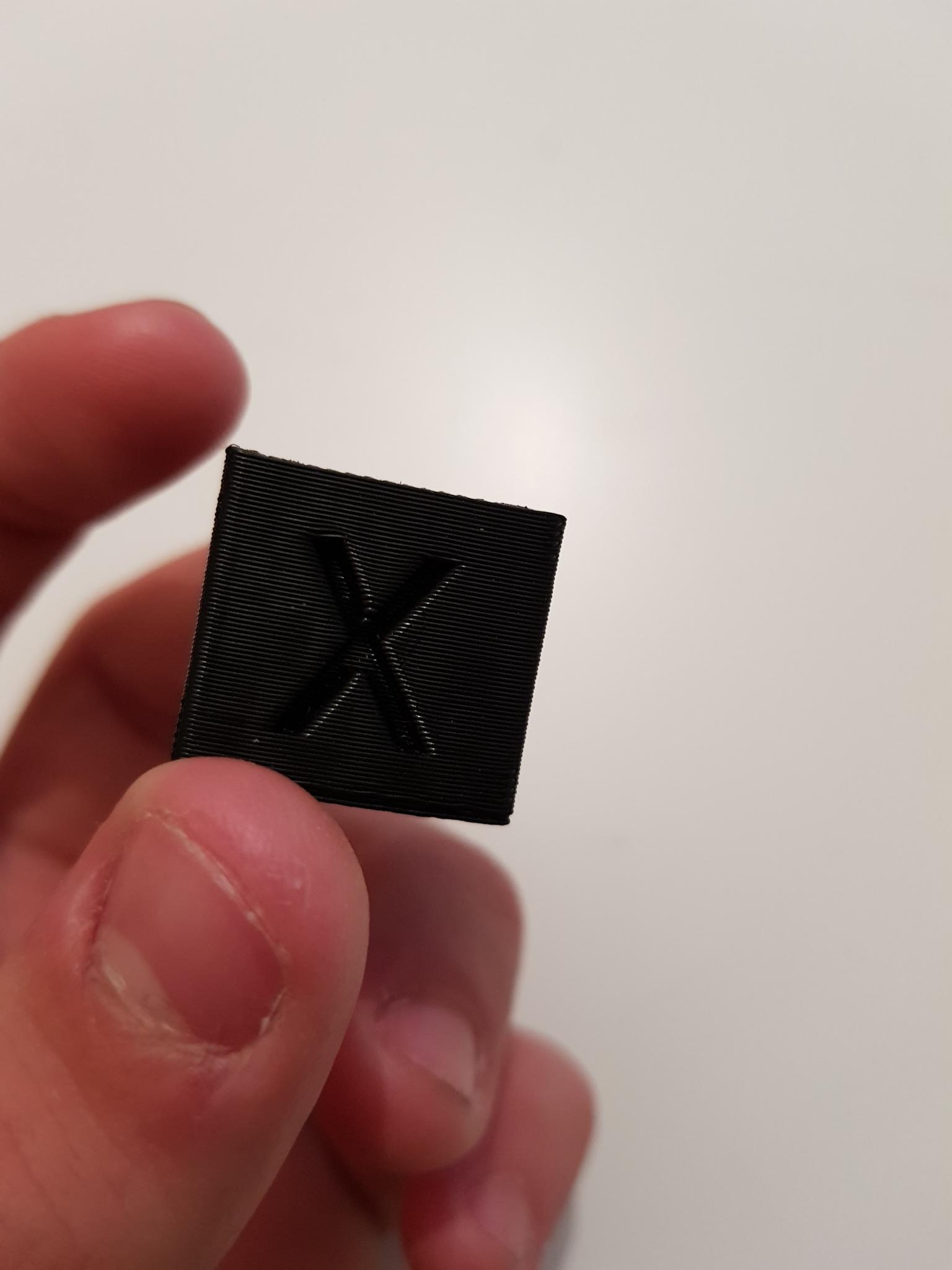

Après 1 ou 2 heures de parametrage, je suis arrivé à un rendu plutôt propre:

Il y a 1 heure, Elliott_lvnb a dit :
Donc enlevez la résistance D1
salut
jolie tuto  par contre ceci est une diode pas une résistance;)
il y a 1 minute, vri8 a dit :
salut
Bien vu! Erreur de ma part, je corrige ça tout de suite!
