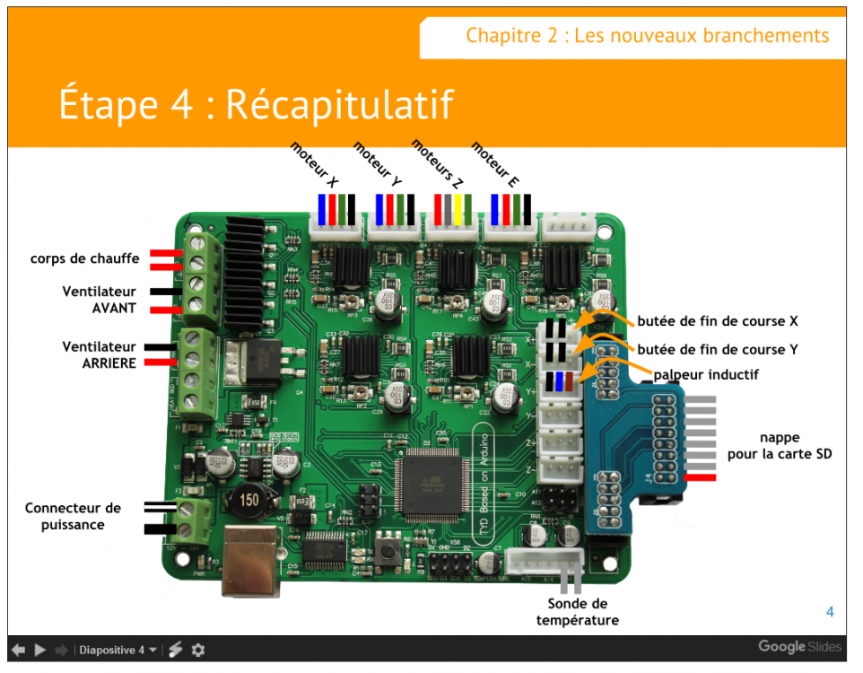

salut
je te mais une photos du câblage regarde si tu n'aurais pas une petite inversion commence par la
