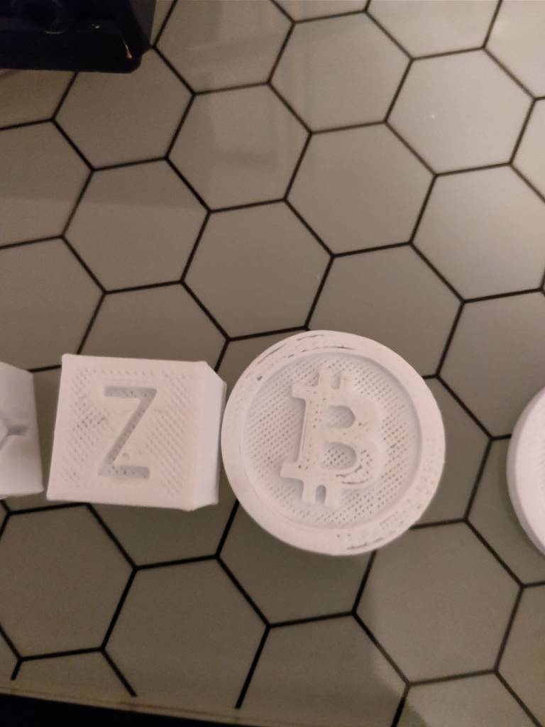

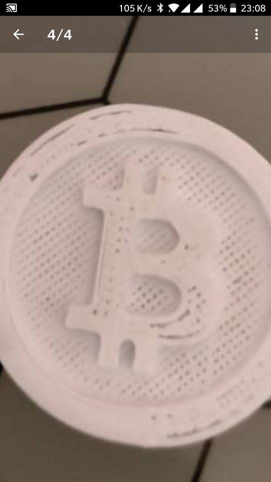

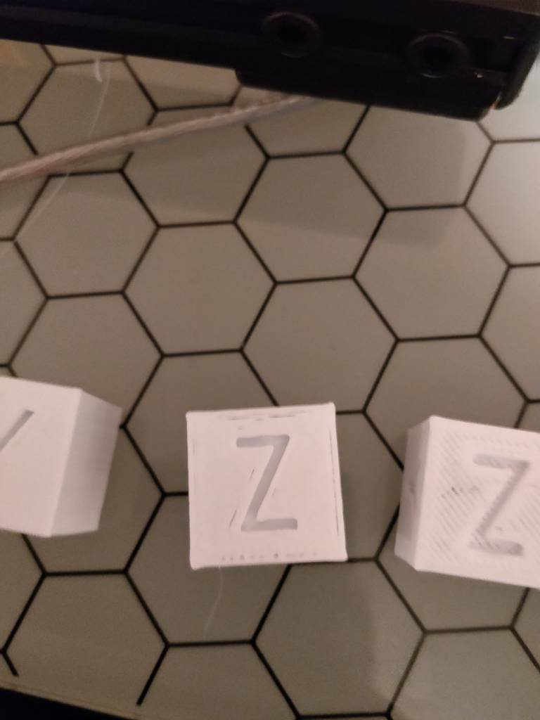

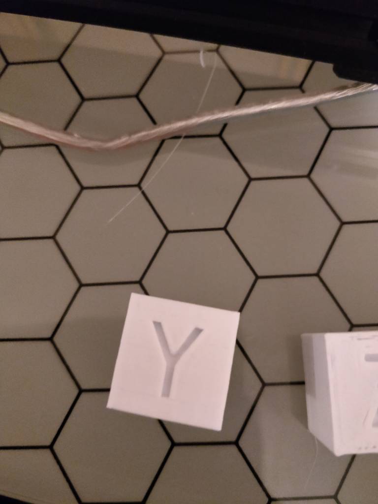

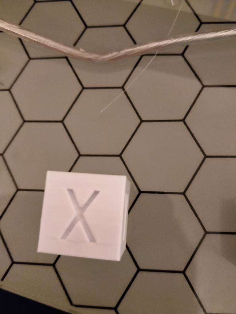

J'ai reçu récemment ma cr-10 un vrai régal, j'ai juste un problème avec la dernière couche, regardez les pièces jointes, j'arrive pas du tout à régler mon problème. J'ai tester avec cura (profil personnel et celui de santube 0.2mm)simplify 3d( personnel et celui de tommy desrocher) . J'ai essayé de serrer les roue de l'axe z, le plateau est bien réglé pourtant. Et toujours ce problème. Quelqu'un peux m'aider

Si ton problème est bien les trous dans la couche supérieure, tu peux augmenter le nombre de couche solides supérieures (dans S3D) , moi j'en mets 6.
Merci je test demain. Mon problème c'est les carré apparent, on dirait que la pièce n'est pas fini.

J'ai regardé l'autre topic et toujours le même problème. Je vais regarder pour changer la gaine de l'extrudeur à la buse car quand je passe le câble je sent un résistance qui n'était pas la lors de la réception. Je vous tiens au jus.
