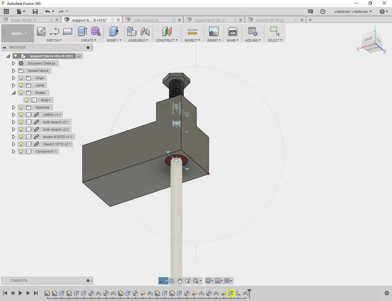

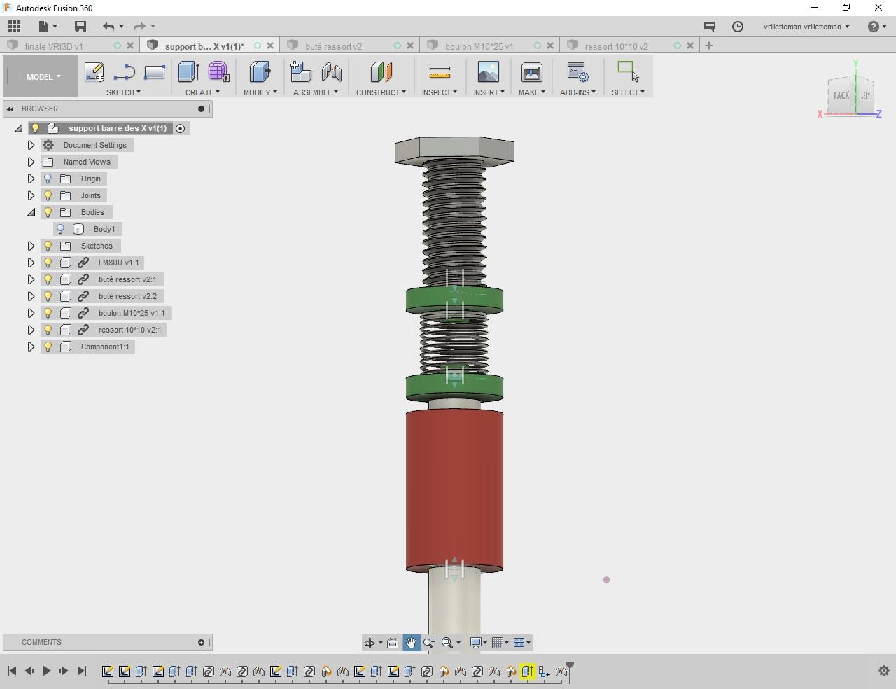

vri8 Posté(e) Décembre 28, 2017 Auteur Posté(e) Décembre 28, 2017 Il y a 22 heures, pascal_lb a dit : tu es sur de pas nous inventer le moteur à explosion voici le moteur à explosion première ébauche ceci devrait devenir les pièces qui vont maintenir mes barres des X ( oui 1 carré et une ronde) voici l'extérieur il vaut pas un clou mais faut imaginer Et L'interieur Le but de ce système serrai d'absorber les chocs du au mouvement gauche droite de ma tête Voici la Théorie quand le mouvement de ma tête va ce répartir dans la tige grise le mouvement de celle si va glissé dans le roulement LM8UU en rouge et se faire absorbé par le ressort qui est entre les 2 cales verte avec la possibilité de faire un réglage avec la grosse vis quand dit vous ????

pascal_lb Posté(e) Décembre 28, 2017 Posté(e) Décembre 28, 2017 il y a une heure, vri8 a dit : quand dit vous ???? j'ai peur qu'avec ton système de ressort au lieu d'amortir les secousses celles ci soient amplifiées, tu risques d'avoir un axe X qui se balade... alors même si ton système fonctionne... ne pas oublier les vibrations qui vont passer par ta courroie... plus tu vas aller vite, plus ça va secouer là dessus également 1
