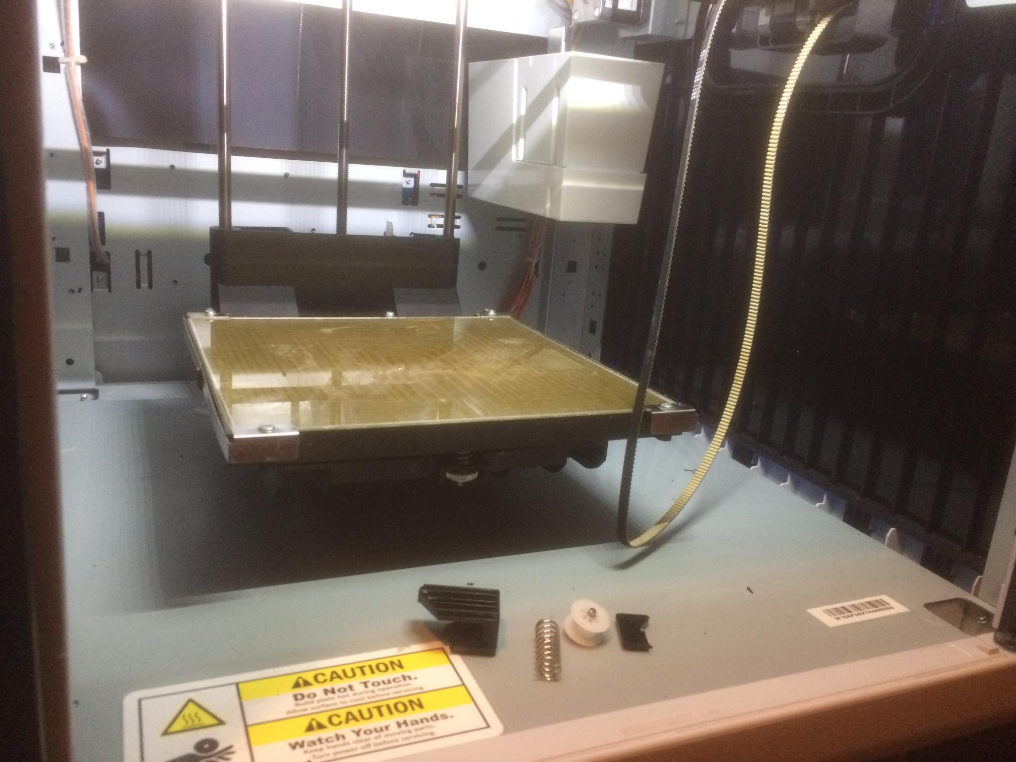

Bonjour, en allumant mon imprimante Da Vinci 1.0A, qui est en fait celle d'un ami :/ une alarme retenti, je regarde a l'interieur et je vois la couroie de l"axe X qui pendouille, des morceaux de plastique , une poulie dans le fond de la machine et un message d'erreur sur l'ecran.
C'est surement de ma faute, hiers à la fin de la derniere impression que j' ai faite, j' ai zappé l' étape de repositionnement initiale du plateau et j'ai éteint l'imprimante.
J'ai un peut peur de devoir une machine avant de pouvoir m'en payer une.. :(
J'ai essayer de trouver des pieces de rechange mais, a part des extrudeurs et des plateaux chauffant j' ai rien trouvé. j'ai envoyé un mail a xyz Printing, j'attend leur réponse.
L'un d'entre vous a deja eu ce souci?

Salut @Dric507 Perso j'ai déjà eu le problème à l’époque la machine était neuve
Il y a 3 heures, Dric507 a dit :
Je pense pas que ça a un rapport.
si ta machine est encore sous garantie xyz printing va t'envoyer la pièce Sinon tu peux l'imprimer pour la 1.0 A normalement c'est celui là https://www.thingiverse.com/thing:690090
Cordialement
PS: Garde bien la vis le ressort et la poulie xyz printing ne me les avais pas re-fournie avec la pièce.

Salut Labrax et merci
Oui c'est bizare cette histoire et au vu de la photo de ton lien, c'est cassé exactement au meme endroit. La machine n' est plus sous garantie, Si xyz printing sont d'accord pour m' en vendre une tant mieux, aussi non je la ferais imprimer.
Encore merci pour le lien je crois aussi que c'est exacterment la meme piece.

En cherchant un peu j'ai trouvé ça sur you tube :
C'est une autre version de la piece renforcé avec des roulements.

Bonjour
si cela peu aider, voici celui que j'avais dessiné et utilisé pour ma DAVINCI AIO
La roulette est montée sur roulement à bille
A+ Fred
