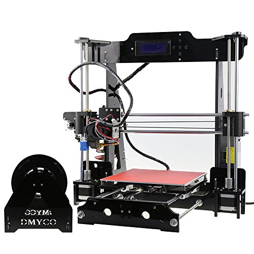

sdk2 Posté(e) Décembre 29, 2017 Partager Posté(e) Décembre 29, 2017 (modifié) Bonjour, Je recherche des tutos sur l'imprimante Acrylique Prusa i3 , Je laisse un descriptif en fin de message. Pour le montage, pas de soucis, mais pour les réglages, je galère un peu, donc merci à vous si vous pouviez m'orienter . Vesion marlin V1.0, Platine principale Melzi 2.0. CARACTERISTIQUE DE MON IMPRIMANTE Carte électronique: Afinibot A3 3D Printer Melzi 2.0 Controller Board Imprimantes 3D de nivellement automatique Newnest, impression maximale Taille: 220 * 220 * 240mm. Supporte les variétés de matériaux: PLA, ABS, HIPS, Flex, Bois, Nylon, etc. Haute performance: capteur de nivellement automatique; Platine principale Melzi 2.0; MK8 Buse J-chaleur Hot End; Extrudeuse universelle; Dual Cooling Fans; MK3 Hotbed. Description Caractéristiques: Taille d’impression maximale: 220 * 220 * 240mm Capteur de nivellement automatique: Oui (Support) Cadre: cadre acrylique Advanced MK3 heatbed Impression hors ligne: Oui (Support) Écran LCD: Oui (Support) Langue du logiciel: anglais et multilingue Précision de positionnement de l’axe XY: 0.012mm Précision de positionnement de l’axe Z: 0.0025mm Epaisseur de la couche: 0.1-0.4mm Nozlle diamètre: 0,4 mm (configuration standard) Nozlle température: 10 ℃ -230 ℃ Matériau d’impression: ABS / PLA flexible Diamètre du matériau: 1.75mm Format de fichier: STL, code G Logiciel de tranche: Repetier-Host, CURA Alimentation électrique: DC 12V Taille de la machine: 500mm * 400mm * 470mm Modifié (le) Décembre 29, 2017 par sdk2 Correction de faute. Lien vers le commentaire Partager sur d’autres sites More sharing options...

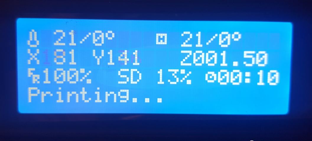

sdk2 Posté(e) Décembre 30, 2017 Auteur Partager Posté(e) Décembre 30, 2017 Merci, Règlage effectué comme expliqué sans en faire plus , ensuite j'ai lancé une impression, mais le PLA n'est pas passé je pense déjà que la température n'est pas ajustée et cela vient certainement de ça.Donc je regarde de ce coté là voila une image de l'écran LCD lors de l'impression. J'en déduit que chez moi il fait 21° Lien vers le commentaire Partager sur d’autres sites More sharing options...
vri8 Posté(e) Décembre 30, 2017 Partager Posté(e) Décembre 30, 2017 oui c'est bien cela chez toi il doit faire 21 moi cela varrie de 3° a 30° lol je suis dans un grenier et oui faut que tu cherche ta température regarde le Gcode 1 Lien vers le commentaire Partager sur d’autres sites More sharing options...

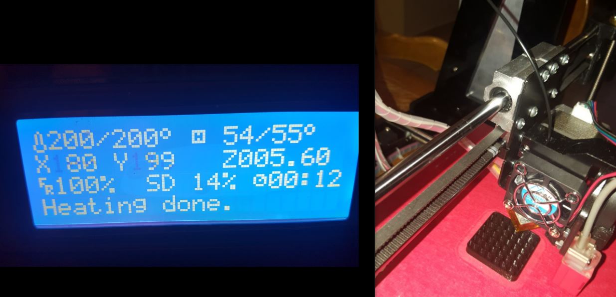

sdk2 Posté(e) Décembre 30, 2017 Auteur Partager Posté(e) Décembre 30, 2017 Effectivement sa varie beaucoup dans ton grenier J'ai trouvé et réussi, l'impression est en court et je ne cache pas ma joie .Règlage sur le LCD. Il ne me reste plus qu'à regarder les logs pour créer des petits objet, je ne manquerai pas de vous faire part de mon avancé. Lien vers le commentaire Partager sur d’autres sites More sharing options...
