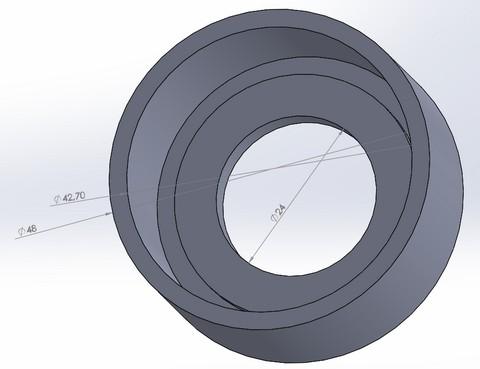

petiflamand Posté(e) Décembre 31, 2017 Auteur Partager Posté(e) Décembre 31, 2017 (modifié) Bonjour @nono30 J' ai une pièce diamètre exterieur 48 mm a l' impression 47.68 mm diamètre intérieur 42.70 mm a l' impression 42.13 mm trouer a l'interieur d'un diametre 24mm a l'impression 23.13mm Modifié (le) Décembre 31, 2017 par petiflamand Lien vers le commentaire Partager sur d’autres sites More sharing options...
petiflamand Posté(e) Décembre 31, 2017 Auteur Partager Posté(e) Décembre 31, 2017 dans la description que je fait je demande 48 et j' ai 47.68 ce qui fait 0.32 de différence pour l' intérieur 42.70 j' ai 42.13 ce qui fait 0.57 de différence . avoir une différence au 10iem me vas très bien mais ici cela varie entre 3 & 6 dixième si je doit faire deux pièce qui devrait s' emboite je ne sait pas comment il faudrait faire. pour le slicer j' utilise le logiciel fournis xyzware pro. Lien vers le commentaire Partager sur d’autres sites More sharing options...

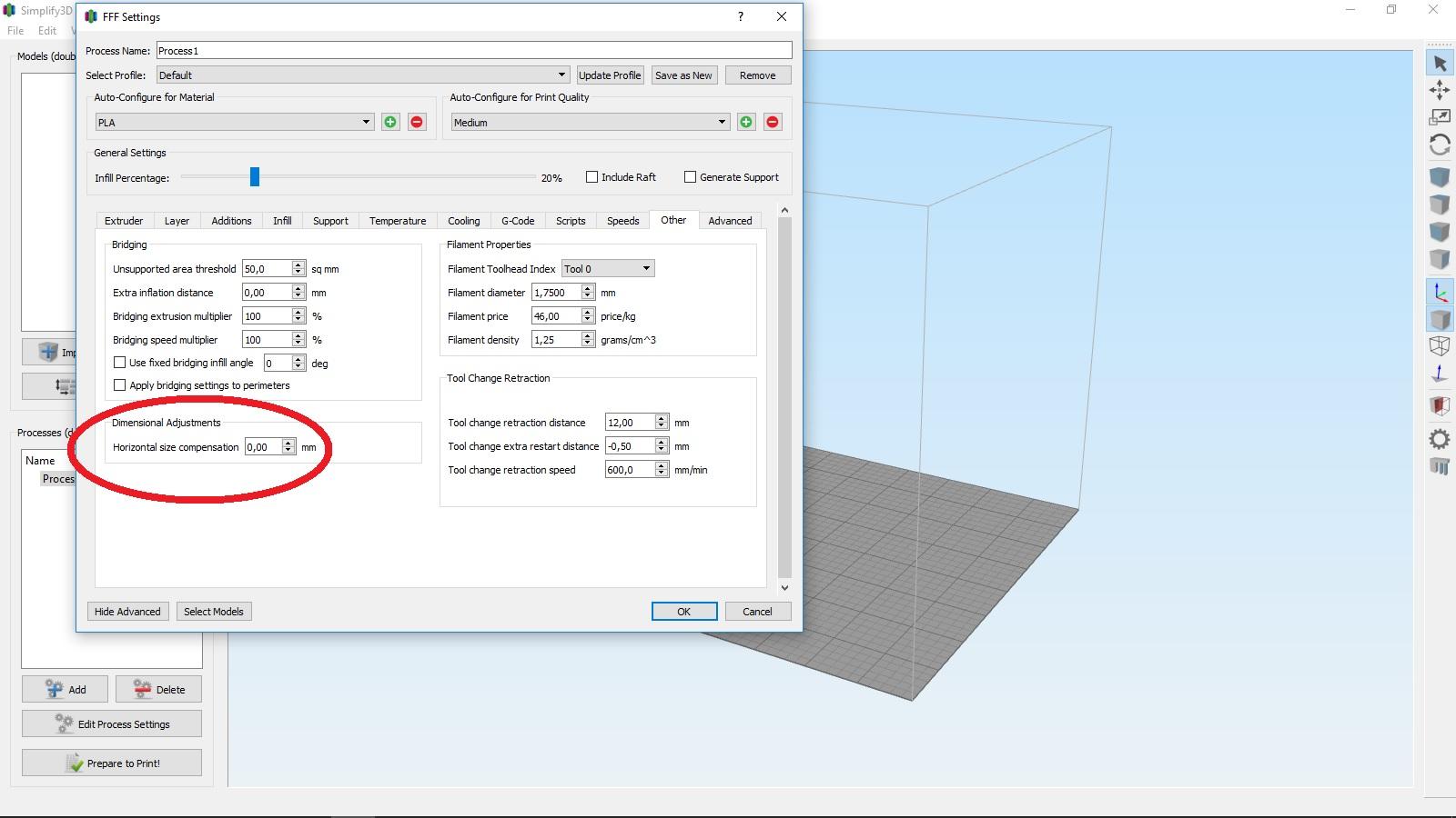

Labrax Posté(e) Mars 17, 2018 Partager Posté(e) Mars 17, 2018 Salut @petiflamand Le 31/12/2017 at 12:05, petiflamand a dit : Bonjour @nono30 J' ai une pièce diamètre exterieur 48 mm a l' impression 47.68 mm diamètre intérieur 42.70 mm a l' impression 42.13 mm trouer a l'interieur d'un diametre 24mm a l'impression 23.13mm A partir de là avec le même filament, même slicer et réglages tu corriges ta modélisation Tout simplement 48.32mm 43.27mm et 24.87mm a votre avis à l'impression ça donnerait quoi? d'après les résultats obtenu sur ta pièce test même avec simplify t'es obliger de compenser ou de revoir ta modélisation, une partie du problème étant le filament https://www.simplify3d.com/support/materials-guide/ 1 Lien vers le commentaire Partager sur d’autres sites More sharing options...
petiflamand Posté(e) Mars 18, 2018 Auteur Partager Posté(e) Mars 18, 2018 Bonjour @Labrax J' ai acheté une licence simplify3D , et la même machine , le même filament , et le même fichier , cela ne donne pas les même cote , je suis étonner de dessiner une pièce avec des cotes et de voir que simplement par le slicer cela donne autre chose. Maintenant avec Simplify3D , je demande une piece de 30 x 30 x 5 mm je reçois une pièce de 29.98 x 29.96 x 5.16 pour moi cela me convient Lien vers le commentaire Partager sur d’autres sites More sharing options...
Labrax Posté(e) Mars 18, 2018 Partager Posté(e) Mars 18, 2018 Bonjour @petiflamand je ne sais pas si t'as compensé dans les réglages de simplify, si tu ne l'as pas fais j'imagine que t'as peut être imprimer en PLA et qu'avec de l'ABS t'aurais eu un autre résultat. En tout cas le résultat qui te convient n'est pas mal si t'as rien toucher à ton dessin, Simplify3d reste la Rolls des slicers lol à mon avis Lien vers le commentaire Partager sur d’autres sites More sharing options...
