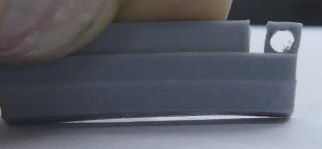

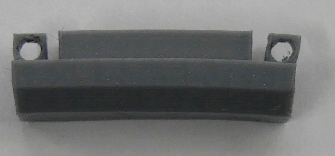

Attention si vous vous lancez dans l'impression ABS, voilà ce que donne un fan duct mod après 3 heures de tentatives avortées d'impressions ABS avec un bed au maximum à 90 degrés et une buse à maximum 250 degrés. Je précise bien que ce sont des tests donc la machine n'a en réalité fait que 2 heures par tranche de 15 à 20mn.
Le fan duct mod imprimé avec du PLA silver de chez grossiste 3d

ventillateur off pour l'ABS :) sinon tu y arrivera pas... en plus la derniere version de cura propose une option intéréssante et qui marche our le PETG (j'essaierais l'abs apres, mais c'est quasi les mêmes temperature)
essaye expérimental (tout en bas) et coche enable draft shield : ça va te faire un contour d'une ligne autour de la pièce qui garde la chaleur) et pour les pieces qui cont pres de la resistance ou du tapis, préfére du PETG ou de l'abs justement... sinon.. ben ca fond ou ca bouge..:)
Modifié (le) par jacques 06
je pense que oui, il vaudrait mieux l'imprimer en ABS ou comme le dit @jacques 06 en PETG  car sinon il fond et il accroche le print. mais bon pour celui qui ne fait que du PLA pas de soucis.
J'avais coupé le ventilateur de refroidissement pour l'ABS et c'est sûrement à cause de ça que le fan duct a fondu ! il va falloir que j'envisage un fang mais pour le coup vous le faites en ABS ou en PLA ?.

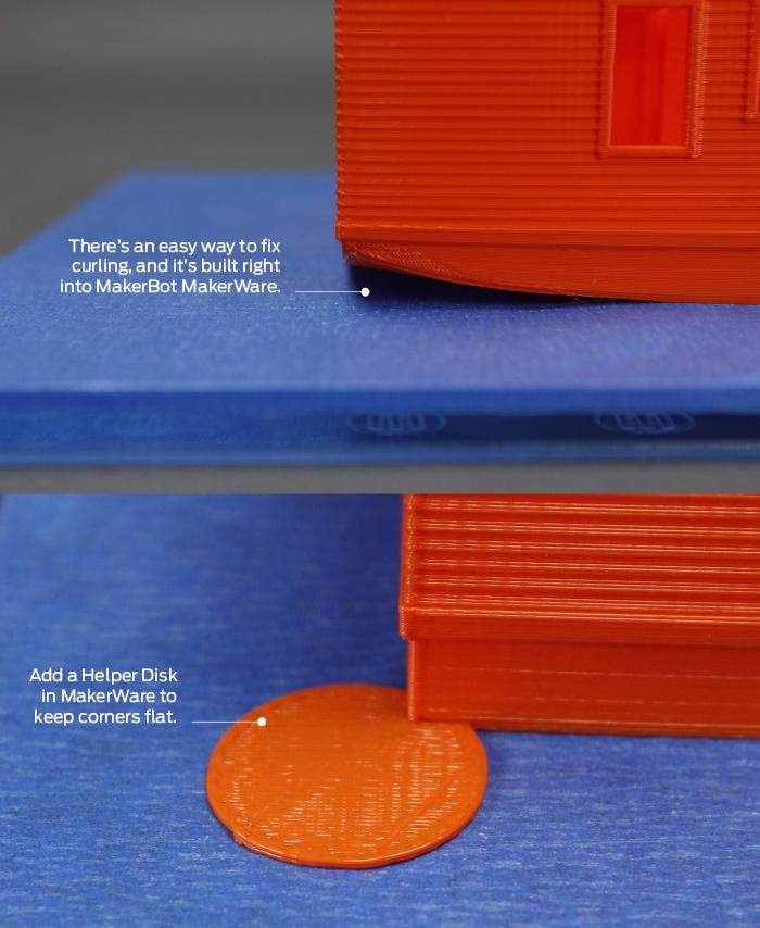

alors merci je ne connaissais pas cette technique de disk helper et ça semble prometteur, à tester dans mes prochains print.
Je poste une photo des disk helper pour que tous le monde vois ce que c'est:
