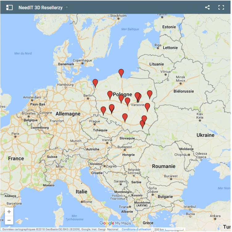

slayer-fr Posté(e) Janvier 4, 2018 Auteur Posté(e) Janvier 4, 2018 Merci pour le lien du test Je vais me laisser tenté et je vais me commander du needIT Mais faut que je trouve un autre site que http://needit3d.pl/en/ , car le polonais ce n'est pas mon fort , je sais même pas ce que c'est leur monnaie
Djam Posté(e) Janvier 4, 2018 Posté(e) Janvier 4, 2018 (modifié) il y a 31 minutes, slayer-fr a dit : Merci pour le lien du test Je vais me laisser tenté et je vais me commander du needIT Mais faut que je trouve un autre site que http://needit3d.pl/en/ , car le polonais ce n'est pas mon fort , je sais même pas ce que c'est leur monnaie Malheueusement je pense que tu vas étre obligé de passer par la pologne... @slayer-fr ta téte me dit quelquechose, mais j'arrive pas à mettre de lieu ou autre dessus... Modifié (le) Janvier 4, 2018 par Djam
DBC3D Posté(e) Janvier 4, 2018 Posté(e) Janvier 4, 2018 Effectivement, ça ne semble pas encore diffusé hors Pologne. Et un petit mail du genre "Hi, I am an administrator of the french 3D printer dedicated board "lesimprimprimantes3D.fr/forum" and I'd be glad to review your product, would it be possible to have a sample or french/english speaking reseller contact please ?", ça se tente non ? (en faisant un petit test derrière bien sûr) C'est pas forcément pour avoir un truc gratos, mais ça peut aider pour avoir une réponse.
