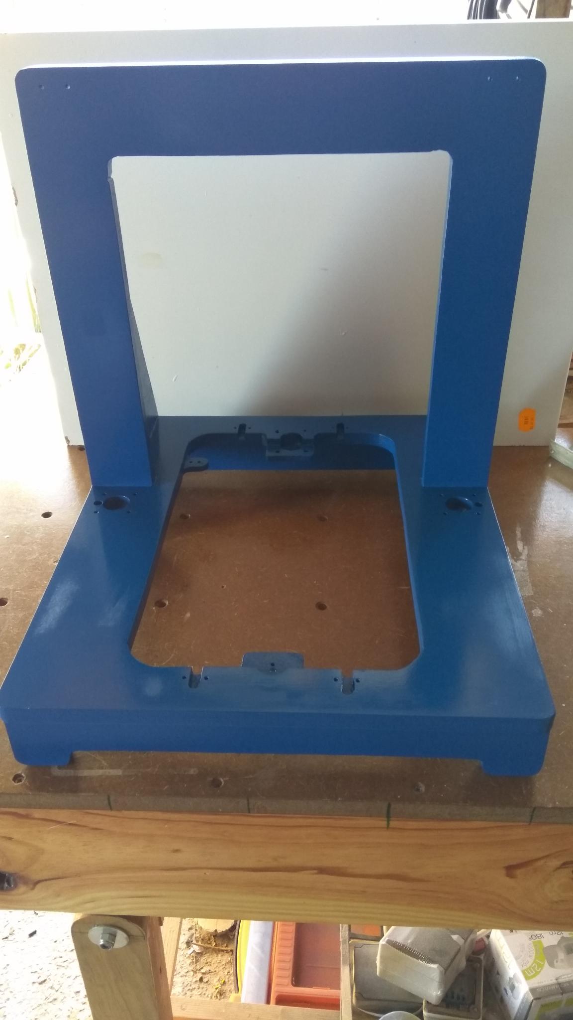

Patrick013 Posté(e) Janvier 2, 2018 Posté(e) Janvier 2, 2018 Salut à tous Je viens de me lancer dans la construction d'une iTopie suite à l'assassinat de ma Dagoma D200 (Oui......heuuu, j'ai perdu patience et toute retenue apres 3 jours de galeres diverses......) Donc je pars sur la recup de tout ce qui est mecanique de la defeunte et ai commandé ce qui manque. J'ai commencé par étudier le projet et les plans sur le site "reprap" . J'ai trouvé les plan du chassis ICI que j'ai découpé avec les moyens du bord car je n'ai pas de CNC et monté le tout. Pour l'instant, j'ai passé deux couches d'apret et j'en suis à la peinture. Le vernis arrive desuite apres. J'attends de recevoir une plaque d'alu que je vais adapter en lieu et place du plateau en MDF d'origine qui ne me convainc pas. La suite plus tard.
Patrick013 Posté(e) Janvier 2, 2018 Auteur Posté(e) Janvier 2, 2018 Pour la découpe, faut être très précis et patient, et la peinture, aucun mérite avec une bombe.

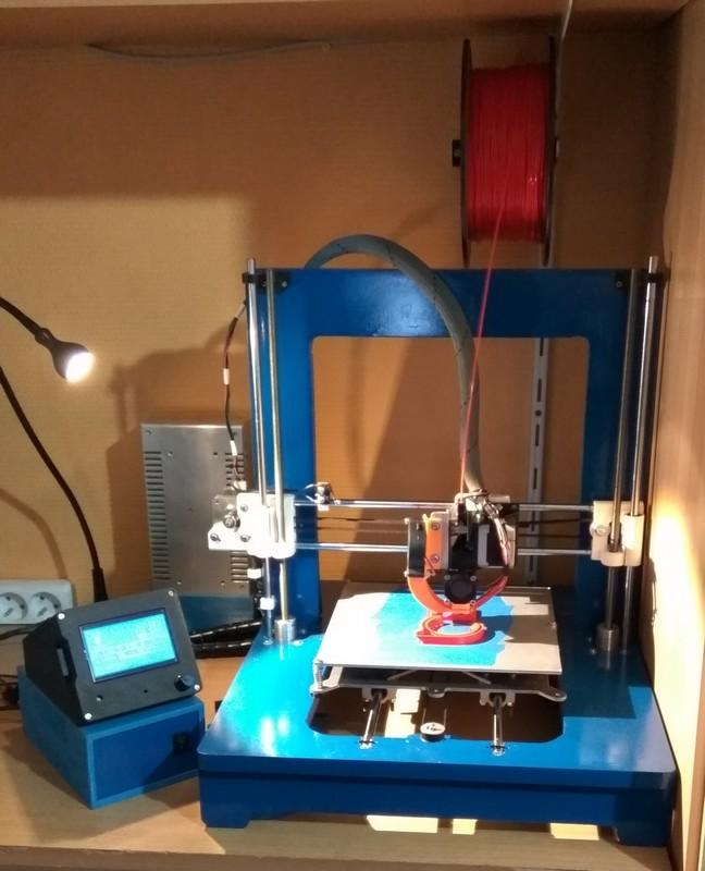

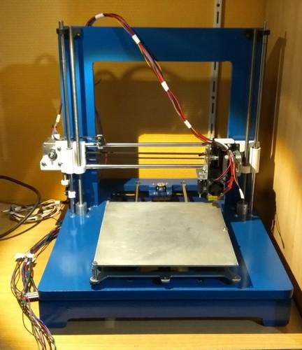

Patrick013 Posté(e) Février 14, 2018 Auteur Posté(e) Février 14, 2018 (modifié) Salut à tous Le chantier est terminé et elle fonctionne. Voici en cours de montage : Et ici en plein boulot : Elle est calibré et les cotes sont bonnes 1cm sur Cura = 1cm en réel. Pas eu de problèmes particuliers pour la partie électrique & électronique. Mon seul petit soucis est de trouver un support de ventilo qui s'adapte correctement et selon mes critères sur l'extrudeur (ce qu'elle est en train de faire sur la photo au dessus). A+ Modifié (le) Février 14, 2018 par Patrick013

Patrick013 Posté(e) Février 17, 2018 Auteur Posté(e) Février 17, 2018 Salut Elle bosse................... pour elle-même Je viens d'imprimer une buse de ventilation avec support de BLTouch et il ne me reste plus qu'à le mettre en fonction. Il est géré en natif par le soft mais j'ai l'impression qu'il ne fait pas le palpage sur la plateau. La sortie et la rétractation du doigt se fait bien pas l'auto-test. Je vais vérifier un peu le config.h si j'ai pas loupé un truc.... A+
