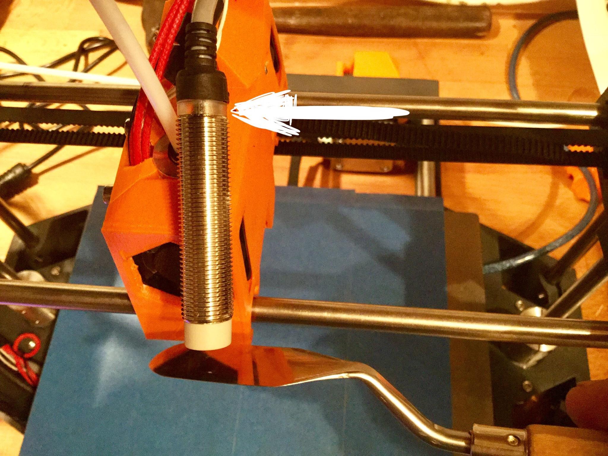

Salut,
je viens de tester le réglage de la première couche avec dagom'app. J'ai donc placé une carte de visite sous la buse. la buse à commencer à descendre et elle ne s'est pas arrêter...les moteur ont forcé un peu..KRKRKRK. j'ai tout éteint relever la tête d'impression. la buse fonctionne encore le filament est là. Mais par contre j'hésite à relancer la procédure...
du coup je bloque.... une idée?
Merci
Modifié (le) par Baptiste
Salut,
ton palpeur s’allume t il quand il est proche du plateau ?
Comme dit Ripofe, voir si ton capteur s’allume. Avant de le sortir de la tête, remonte ta tête sur les z à 10 cm, puis fais la descendre en plaçant ta spatule sous le capteur si elle ne s’arrete pas ton capteur est mort.
Pour vérifier, démonte le palpeur sors le et place la spatule dessous, si pas de voyant à la base du fil, le capteur est à changer.
Pour la carte tu la places au moment ou l’appli te dis de la placer après la séquence de déplacement qui peut être se déroule mal si ton capteur est mort.
