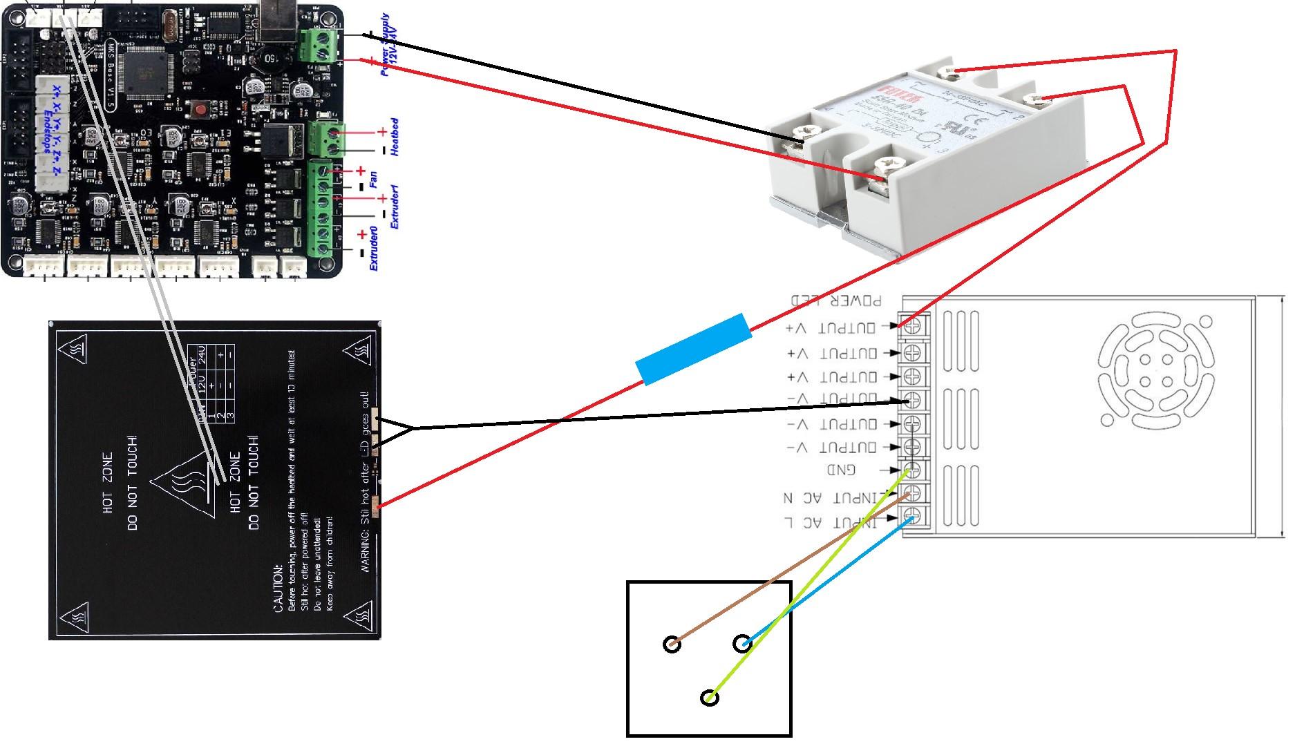

Bonjour,   j'ouvre un nouveau sujet pour arréter de polluer le tuto de Furtys concernant le montage d'un plateau chauffant sans modification firmware.   Le problème c'est qu'avec ce montage la carte reçoit environ 50mV ce qui est largement insuffisant pour le bon fonctionnement de la DE. La question subsidiaire est : le relais est-il indispensable ou ça passe sans (temporairement au cas ou le mien soit HS et que je doive en commander un autre) ?   P.S : j
