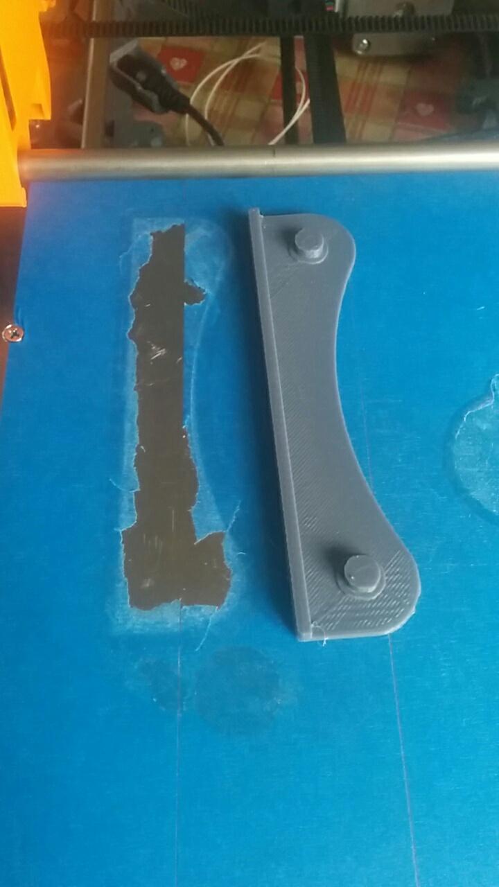

Je viens juste de me lancer dans l'impression avec une Dago discoEasy. Passé le montage et les premières impressions avec le fil fourni, je me rend compte de prb de warping.
Pas de soucis, l'optimisation de la surface d'accroche doit aider/solutionner.
Je me lance donc avec ce paramètre, (via CuraByDagoma) et la l'impression est bonne (pas de décollement), mais j'ai ttes les peines du monde à décoller la pièce et arrache le scotch au passage... (cf photo ci-dessous). Est suis déjà obligé de passer par la case chgt du scotch...
Mes interrogations :
- est-ce normal (je ne pense pas...)
- comment y remedier (config ? param d'impression ?)
Merci d'avance pour vos retours .
C’est le défaut du scotch, après il y a le buildtack ou le plateau en verre ou le plateau chauffant.
Mais sur le fond il peut être « normal » que le scotch adhère à la pièce hélas.
Salut, écrase moins ta première couche, ta pièce se décollera plus facilement sans déchirer le scotch, ceci dit , le scotch n'est pas ce qu'il y a de plus pratique, surtout pour du pla , un plateau en verre et de la laque et franchement plus pratique
@slayer-fr merci pour le conseil. j'ai recalibré le Z-offset et effectivement plus ce soucis... le sctoch n'est plus incrusté. Il n'en reste que ça marque pas mal et qu'il va falloir changer assez souvent ce scotch ! Pour le chgt de plateau, je verrai, mais conceptuellement j'ai du mal avec une imprimante soit disant Plug&Play ou il faut changer la majorité des pièces -_-

Tous est dit , en effet le plug'n'play est un grand mot qui ne veut rien dire en impression 3D , il y a tellement de variable qui rentre en jeu que tu dois régulièrement ajuster tes paramètres afin d'obtenir le print le plus propre possible.
Diffèrent type de filament, l'humidité, la dilatation des materiaux, la temperature ambiante, etc .... Sont tous des variables à prendre en conte et qui t'obligerons en permanence à affiné tes réglages
