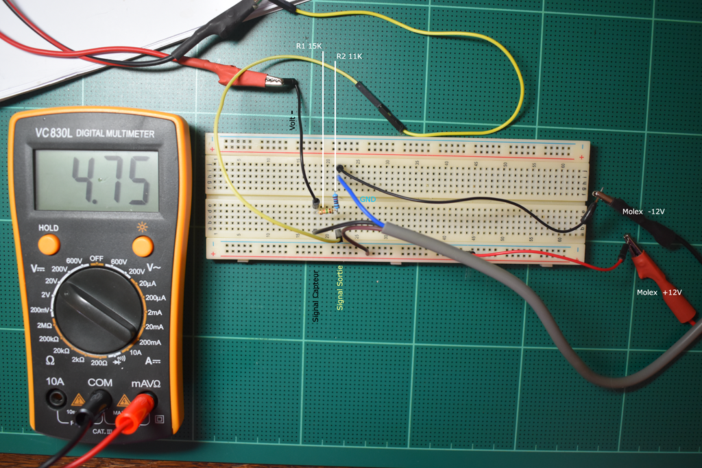

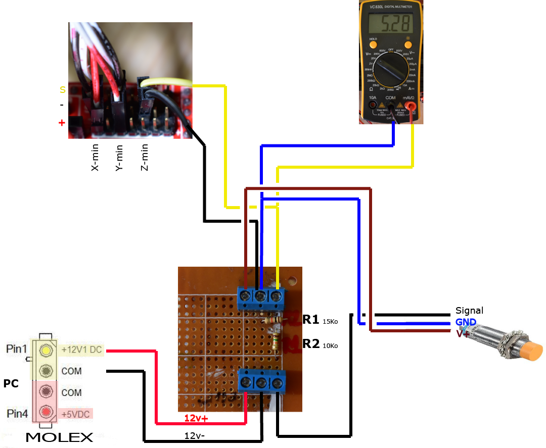

J'ai un soucis avec la théorie et la mesure labo!
Je m'explique
J'utilise ce calculateur

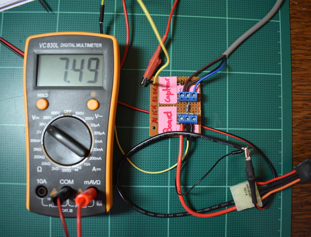

je pose la labo comme ceci (ici pour R1=15k -- R2=11K)DSC_0003.thumb.png.b6353a58fd6064e359e9217aba48da9e.png

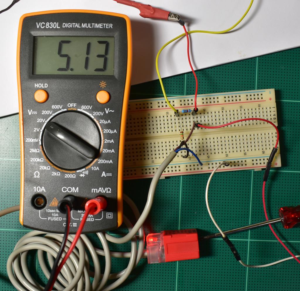

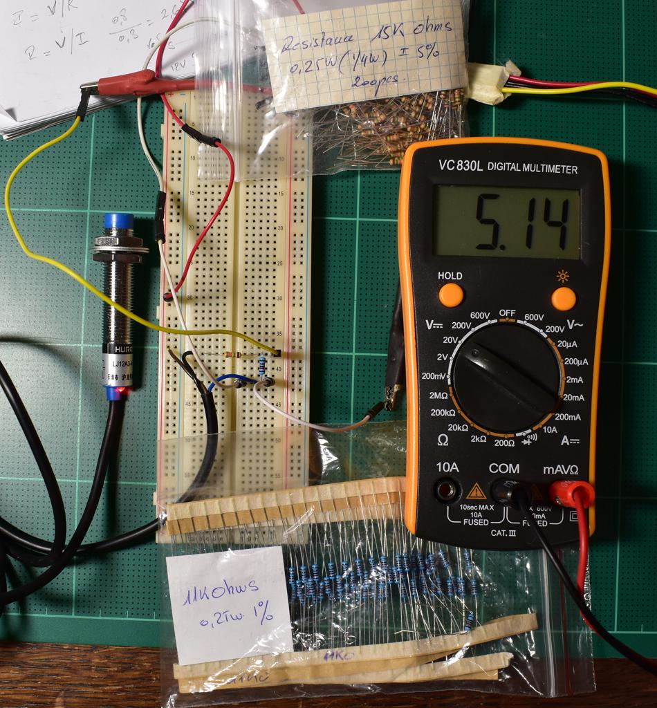

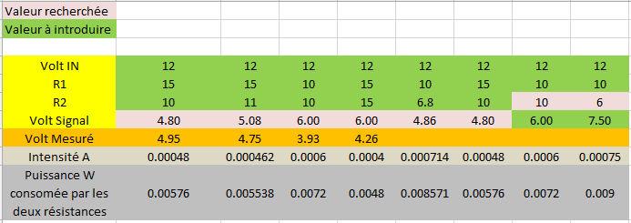

Le tableau excel la différence de valeur entre la théorie et la mesure. Pourtant j'ai vérifier la valeur de chaque résistance via le multimètre en position 20K ou 200K

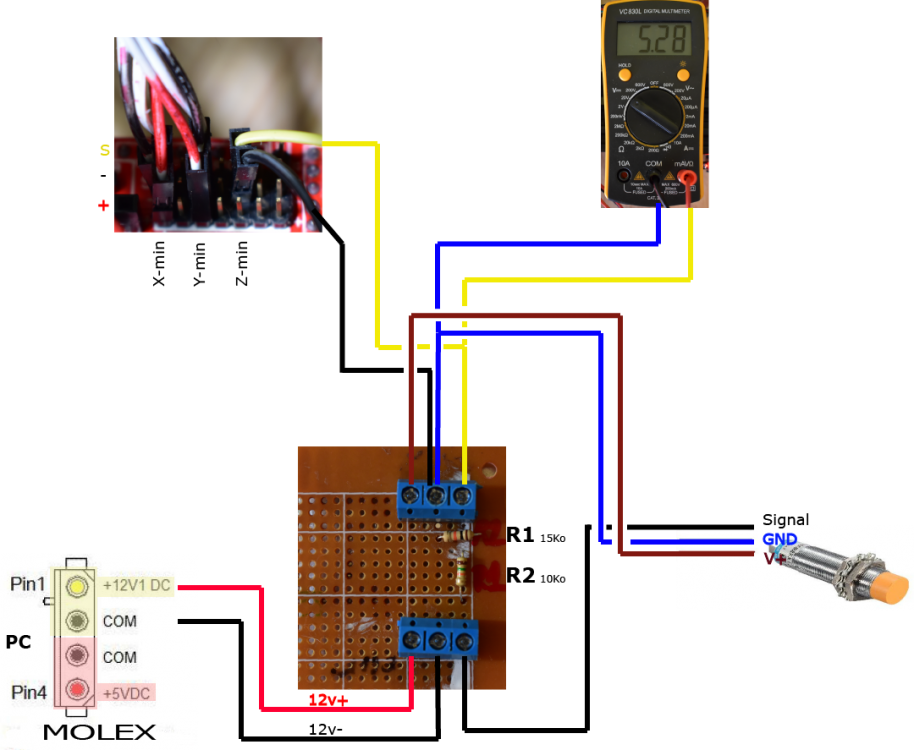

D'après les différents schémas que j'ai vu sur le net, le fil signal du capteur entre en R1 pour en sortir à l'intersection R1R2 et R1 toujours > R2
J'alimente bien via un Molex HDD 12v+ d'une alimentation PC. (fil jaune et noir)
Pourquoi, y a t-il de grand écart?

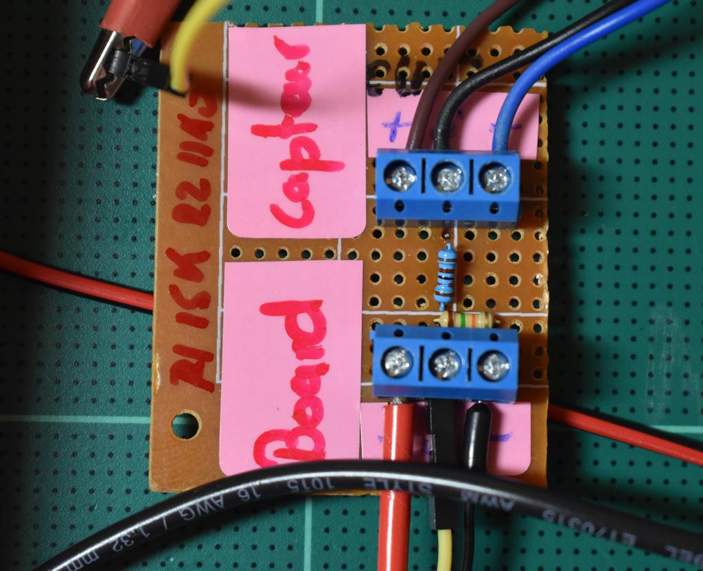

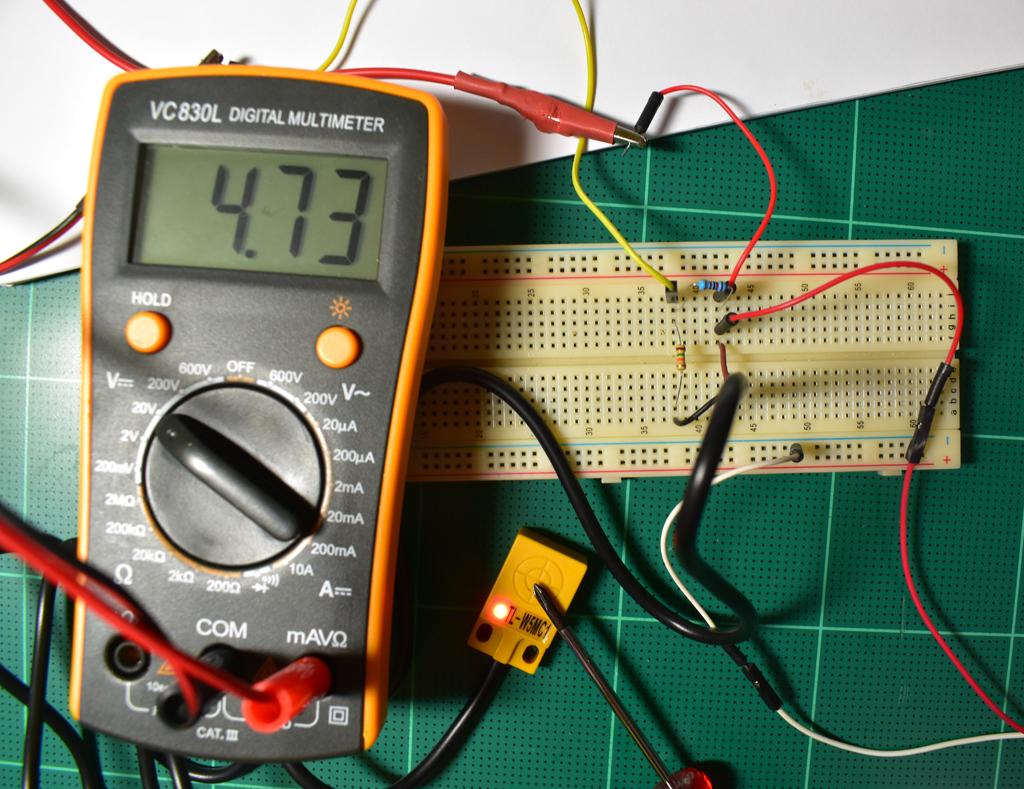

salut
as tu vérifier a tension d'entrer 12 volt ?? ( pour confirmé 12 volt )
vérifie la résistance de tes connexion (un fils mal enfoncer)???
oui j'ai bien vérifier la connectique ainsi que la valeur volt en entrée

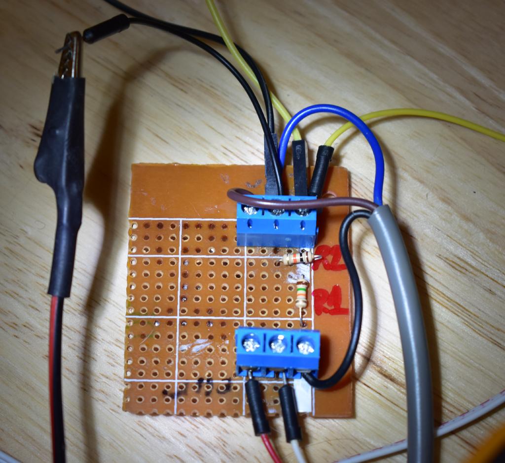

voici le PCB maison R1=15k R2=11Ko
Labo_0a.thumb.png.0ef7e424915afdfdeb2c5a7fec5c3b28.pngPCB_0.thumb.JPG.4885afc0a8e9b0b25c3a25291b13f1ab.JPGPCB_0a.thumb.JPG.4607f4c45669ae36013f4b4a70d3ad92.JPG

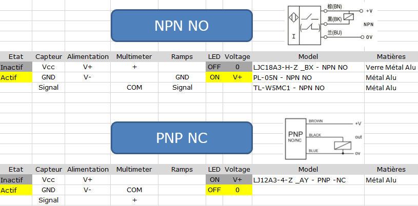

Après multiple recherche et test, j'ai enfin trouvé le positionnement de branchement comme ci dessous
Enfin les tests M119 donne régulièrement "z_min: ouvert" lorsqu'il ne capte rien et "z_min: triggered" lorsqu'il capte de l'alu.
Le soucis est le suivant :
Lorsque je lance G28, l'axe Z monte de 1cm (normale selon conf. marlin), l'axe X va bien sur endstop X_min, idem pour l'axe Y!
Par contre l'axe Z, au lieu de descendre, il monte sans cesse. je suis obliger "Arrêt urgence"
